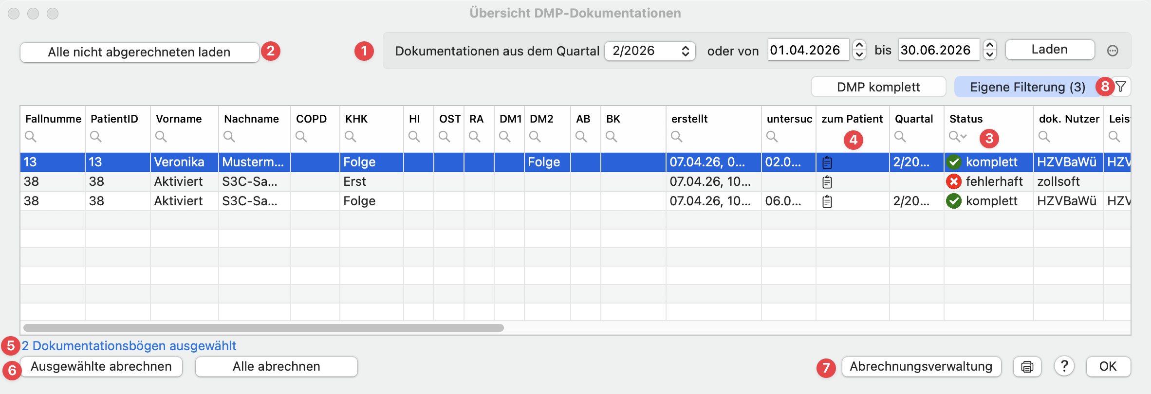

Hier können Sie entweder Dokumentationen für einen bestimmten Zeitraum vom Server laden 1 (da es möglicherweise sehr viele Dokumentationen geben kann, werden immer nur die angeforderten Dokumentationen auf den jeweiligen Arbeitsplatz übertragen), oder alle noch offenen (nicht verschickten) Dokumentationen 2. Das Laden der Dokumentation kann bei vielen Dokumentationen längere Zeit in Anspruch nehmen (als Richtwert gilt 10 Dokumentationen pro Sekunde).
In der Spalte „Status“ 3 sehen Sie den Status jeder Dokumentation. Bei fehlerhaften Dokumentationen sehen Sie in der Spalte „Fehlertext“ die Fehlermeldung und können durch Doppelklick auf die Zeile in die zugehörige Dokumentation wechseln. Dokumentationen mit dem Status „komplett“ können versendet werden. Falls Sie weitere Daten eines Patienten einsehen wollen, können Sie über das Symbol in der Spalte „zum Patient“ 4 die Kartei des jeweiligen Patienten öffnen.
Zum Exportieren der Dokumentationen müssen Sie die Dokumentationen mit der Maus auswählen. Dabei können Sie mit der ⇧Shift-Taste ganze Bereiche in der Tabelle auswählen beziehungsweise über die ⌘Cmd– Taste einzelne Dokumentationen zur Auswahl hinzufügen. Neben dem Button „Ausgewählte abrechnen“ sehen Sie, wie viele Bögen 5 in der Auswahl enthalten sind.
Die ausgewählten Dokumentationen werden über den Button „Ausgewählte abrechnen“ 6 zu einer Abrechnung hinzufügt. Alternativ ist es auch möglich über „Alle abrechnen“ alle Dokumentationen abzurechnen. Dabei werden die ausgewählten Dokumentationen der letzten offenen DMP-Abrechnung hinzugefügt. Falls keine DMP-Abrechnung mehr offen ist, wird automatisch eine neue DMP-Abrechnung angelegt. In beiden Fällen öffnet sich automatisch das Fenster DMP-Abrechnungsdetails für die letzte offene/neu erstellte Abrechnung. Der weitere Ablauf der Erstellung einer DMP-Abrechnung wird im nachfolgenden Kapitel Abrechnungsdetails-Fenster beschrieben.

Ab Version v1.169.0.0 ist es möglich, sich auch hier eigene Filter 8 zur besseren Übersicht zu konfigurieren und zu speichern. Detaillierte Informationen zum Einrichten von eigenen Filtern finden Sie im Handbuchkapitel „Eigene Filter anlegen„.

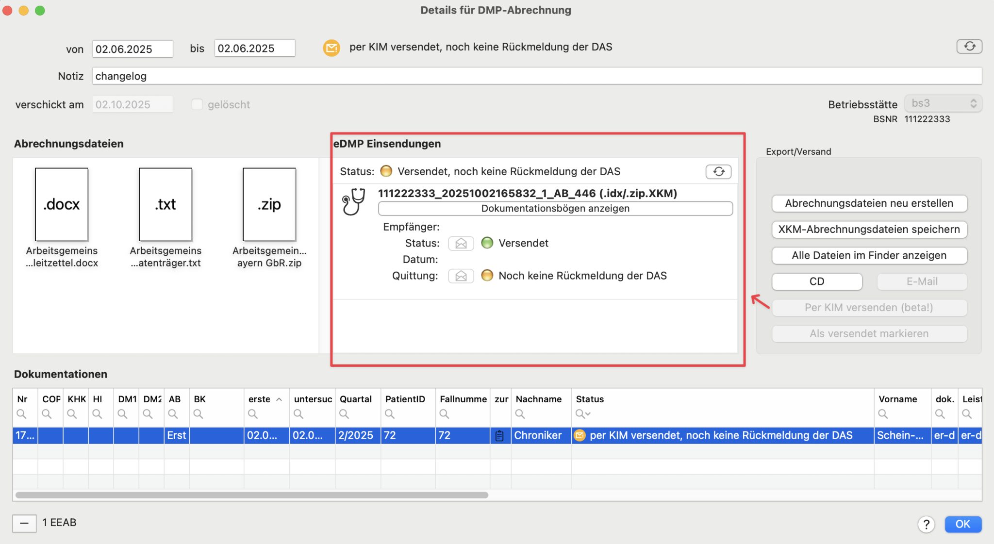

Klicken Sie auf den Button „Per KIM versenden (beta!)“, um die eDoku zu versenden. Nach Versand sehen Sie in dem Bereich den Versand-Status 1.
tomedo handbuch edmp kim status versendet

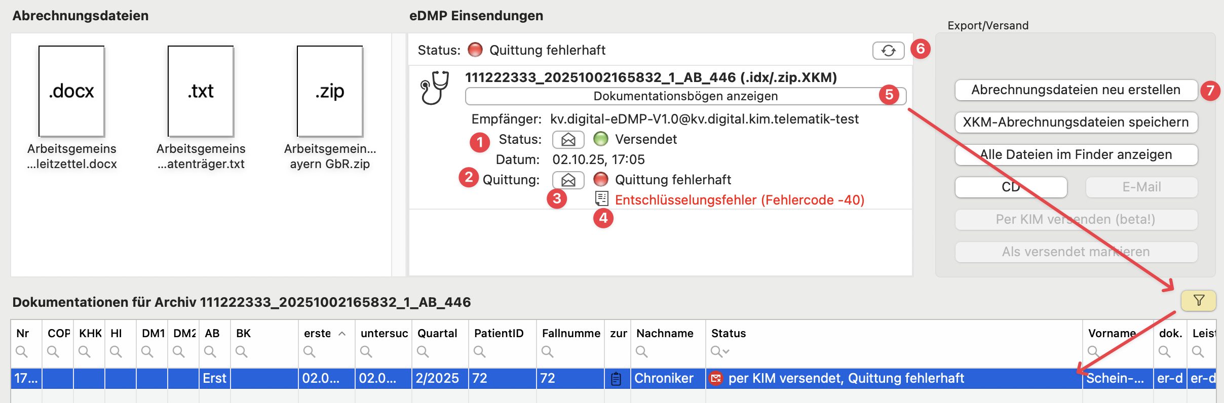

Der Status für den eDMP untergliedert sich in den reinen Versand-Status 1 und in die Rückmeldung durch die DAS 2. War der Versand erfolgreich, wird das durch ein grünes Symbol visualisiert. Im Fehlerfall erscheint ein rotes Symbol. Ist der Status noch unbekannt, wie z.B. wenn noch keine Rückmeldung durch die DAS eingegangen ist, dann ist das Kreis-Symbol gelb.

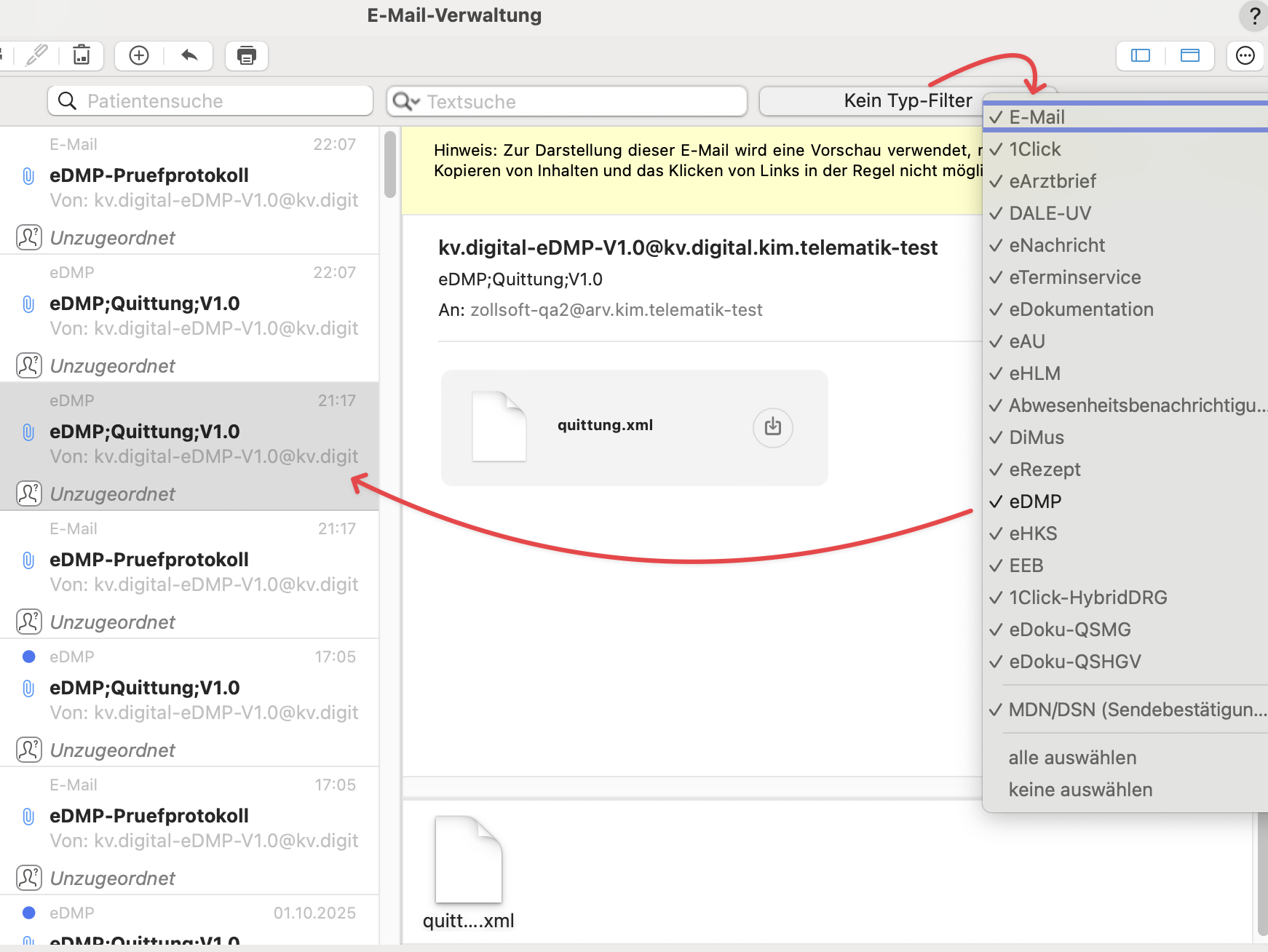

Klicken Sie auf den Brief-Button 3, um zur gesendeten/empfangen KIM-Mail in der E-Mail-Verwaltung zu gelangen. Dies kann ggf. im Fehlerfall hilfreich sein. Klicken Sie auf das Zettel-Icon 4, um die Quittung einzusehen.
Haben Sie mehrere eDokus in einem Schritt versenden und Sie wollen in der Tabelle nur diese gewählte Dokumentation sehen, dann nutzen Sie den Button „Dokumentationsbögen anzeigen“ 5. Dieser filtert die untere Tabelle, sodass nur die entsprechende DMP Doku aufgelistet wird.
Hinweis: Das gelbe Filter-Icon zeigt an, dass die Tabelle gefiltert ist.
Klicken Sie den Reload-Button 6, um den Status zu aktualisieren.
Muss eine Korrektur aufgrund eines Fehlerstatus angelegt werden, dann lassen Sie sich über den Button 7 die Abrechnungsdaten neu erstellen. Beachten Sie, dass dadurch eine Antwort-Mail von der DAS nicht mehr der bereits versendeten eDoku zugeordnet werden kann. Nach dem zurücksetzen der KIM-Mail, kann der eDMP erneut versendet werden.

Tipp: In der E-Mail Verwaltung können Sie nachvollziehen, welche eDMP versendet und welche Quittungen Sie erhalten haben. Dafür muss der E-Mail Typ „eDMP“ aktiviert sein.
