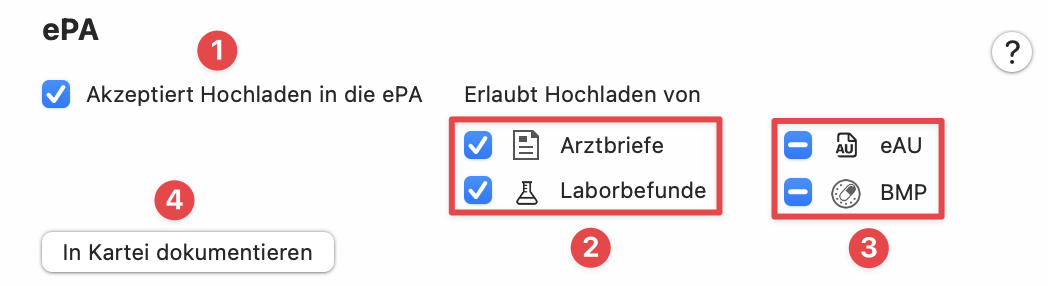

  2. Standardmäßig ist für alle Patienten eingestellt, dass sie dem Upload zustimmen. Hier haben Sie die Möglichkeit den Default “akzeptiert Hochladen in die ePA“ für alle Patienten auf “nein“ zusetzen.
    • Hinweis: Die Berechtigung für den Upload ist individuell für den Patienten einzustellen. Beachten Sie dafür den Abschnitt: XXX.
    • Achtung: Wurde die Einstellung für den Patienten bereits einmal deaktiviert und wieder aktiviert, dann wird durch diese Praxiseinstellung, für den Patienten ignoriert und somit nicht wieder deaktiviert.

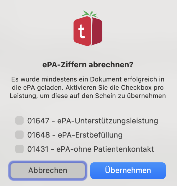

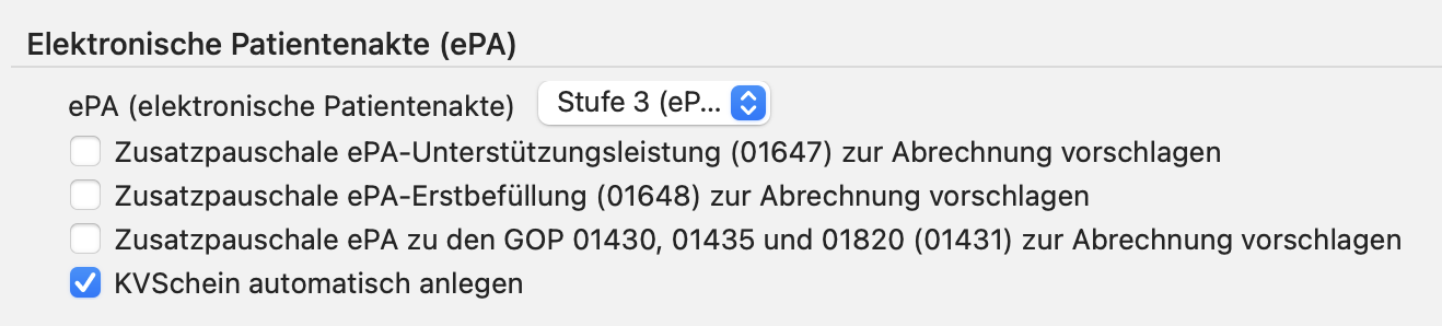

  3. Definieren Sie hier, welche EBM-Leistungen zur Befüllung der ePA automatisch vorgeschlagen werden sollen.
    • Standardmäßig ist die Checkbox zur automatischen Scheinanlage aktiviert. Aktivieren Sie Checkboxen für die Leistungen (01647, 01648 und/oder 01431), die automatisch vorgeschlagen werden sollen.
    • Sind alle Checkboxen aktiviert, erscheint nach erfolgreichen ePA-Upload dieser Abfrage-Dialog. Wählen Sie im Abfrage-Dialog über die Checkboxen aus, welche Leistungen auf dem Schein übernommen werden sollen. Ist für den Patienten noch kein KV-Schein für das Quartal vorhanden, wird dieser bei automatischer Leistungsübernahme ebenfalls automatisch angelegt.
      tomedo.pro handbuch ePA Leistungen Abfrage Dialog
    • Hinweise zur Leistungsdokumentation: Die Leistungen 01647 und 01648 dürfen jeweils nur einmal auf dem KV-Schein stehen. Außerdem ist die Dokumentation der Leistungen 01647 und 01648 zusammen auf einen KV-Schein nicht erlaubt. Dementsprechend werden diese nicht vorgeschlagen, wenn sie bereits auf dem KV-Schein dokumentiert sind.
    • Für die Leistung 01431 ist noch mehr zubeachten. Diese darf maximal 4 Mal im Arztfall, im Arztfall nur neben 01430, 01435 und 01820 und nicht neben anderen GOP oder Grundpauschalen abgerechnet werden und nicht mehrfach am Tag. tomedo.pro prüft beim ePA-Upload, ob die ePA-Akte leer ist und schläft infolge dessen nur bei der möglichen ePA-Erstbefüllung auch die Leistung vor. Weiter prüft tomedo.pro für die Dokumentation der „ePA-Unterstützungsleistung“, ob die Regeln in Bezug auf den Patienten erfüllt sind. Hinweis: Es werden alle relevante Scheine für die Prüfung berücksichtigt.

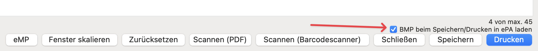

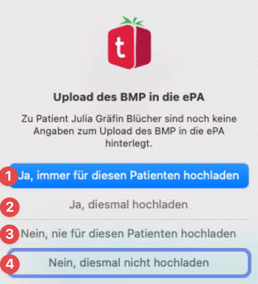

BMP
Die ePA-Dokumentklasse und der ePA-Dokumenttyp sind für den BMP vordefiniert und können nicht geändert werden. Den Dokumententitel können Sie bei Bedarf anpassen. Die Checkbox „BMP direkt nach Drucken in die ePA laden“ steuert, ob der BMP automatisch nach dem Drucken hochgeladen wird. Wenn aktiviert, erfolgt der Upload automatisch. Wenn deaktiviert, erscheint ein Bestätigungsdialog. Zusätzlich legen Sie über das Auswahlmenü „Zeitpunkt:“ fest, ob der automatische Upload „bei Druck“ oder „bei Druck/Speichern“ ausgelöst wird.
tomedo.pro handbuch epa einstellungen bmp

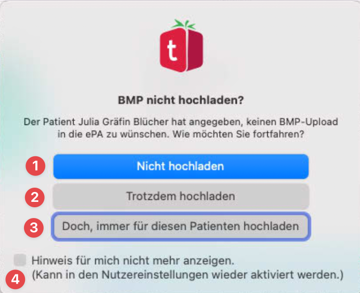

Über die Checkbox „Dialog zu dieser Einstellung ausblenden“ lässt sich dieser Bestätigungsdialog dauerhaft unterdrücken.
Hinweis zum Workflow bei deaktivierter Einstellung: Ist standardmäßig diese Einstellung deaktiviert und Sie aktivieren im BMP die Checkbox für den ePA-Upload, dann erscheint für Nutzer mit Admin-Rechten ein Abfragedialog, ob die Einstellung für den ePA-Upload standardmäßig aktiviert werden soll. Damit diese Abfrage nicht immer wieder erscheint, kann hier in den tomedo.pro Einstellung zusätzlich die Checkbox „Dialog zu dieser Einstellung ausblenden“ aktiviert werden.
Hinweis: Unter Praxis -> Mediks -> Bundeseinheitlicher Medikamentenplan (BMP) finden Sie an dieser Stelle nur noch den Verweis „BMP-Upload in die ePA“. Die Einstellung ist umgezogen in das ePA Einstellungsfenster.). Die Einstellung selbst nehmen Sie ausschließlich hier im Bereich „Standard-Upload“ der ePA-Einstellungen vor.
tomedo.pro handbuch abfragedialog aktivierung

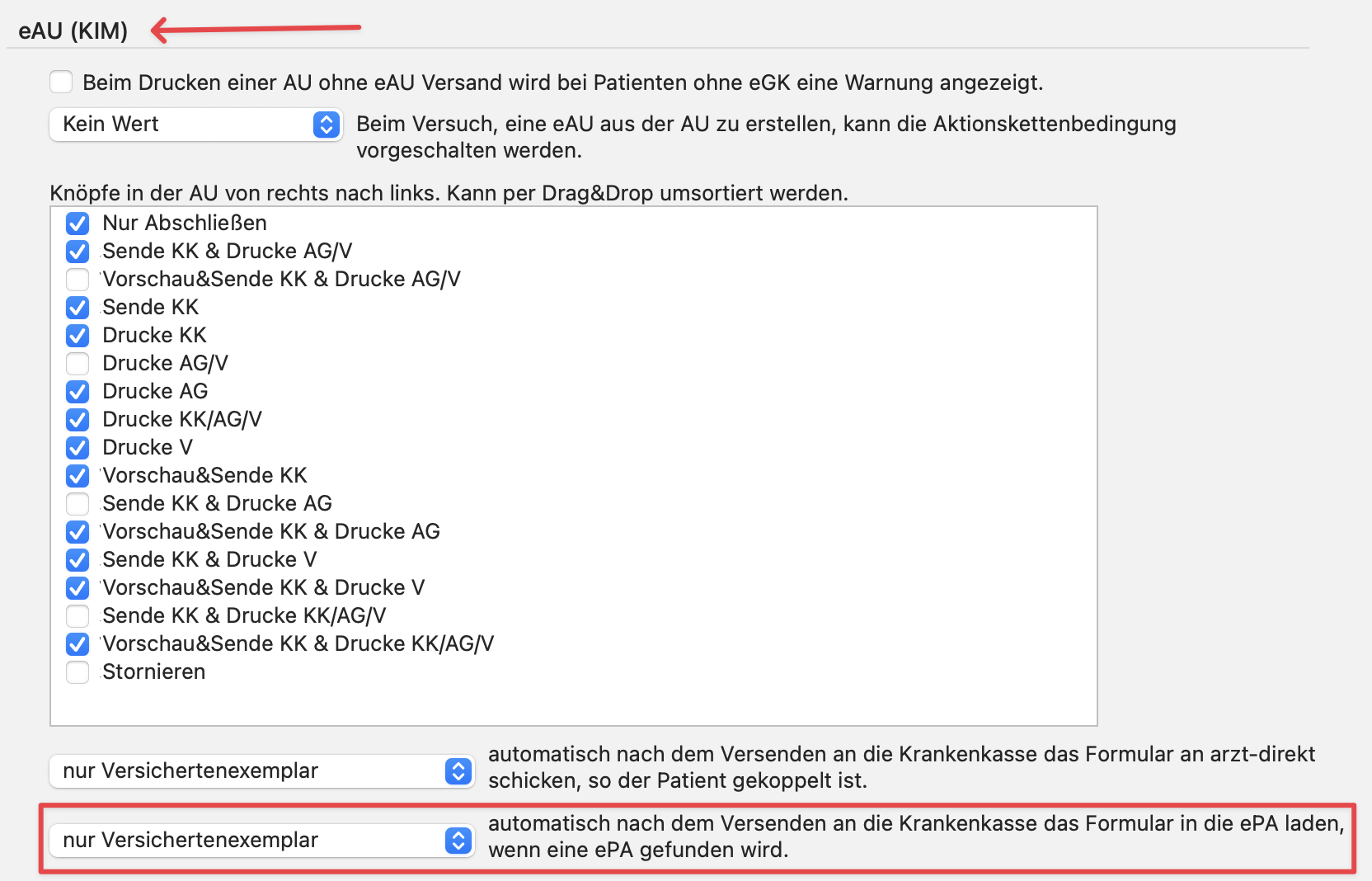

eAU
Die ePA-Dokumentklasse und der ePA-Dokumenttyp sind für die eAU vordefiniert und können nicht geändert werden. Den Dokumententitel können Sie bei Bedarf anpassen. Über das Auswahlmenü steuern Sie, ob nach dem Versenden an die Krankenkasse automatisch ein Upload in die ePA erfolgt. Folgende Optionen stehen zur Verfügung:
  • nein: Kein automatischer Upload.
  • nur Versichertenexemplar: Nur das Versichertenexemplar wird hochgeladen. Dies ist die Standardeinstellung.
  • Versicherten- und Arbeitgeberexemplar: Beide Exemplare werden hochgeladen.
tomedo.pro handbuch epa einstellungen eau
Wenn die Upload-Optionen „nein“ gewählt ist, erscheint zusätzlich die Checkbox „Dialog zu dieser Einstellung ausblenden“.
Ist standardmäßig diese Einstellung deaktiviert und Sie aktivieren im AU-Formular die Checkbox für den ePA-Upload, dann erscheint für Nutzer mit Admin-Rechten ein Abfragedialog, ob die Einstellung für den ePA-Upload standardmäßig aktiviert werden soll. Damit diese Abfrage nicht immer wieder erscheint, kann hier in den tomedo.pro Einstellung zusätzlich die Checkbox „Dialog zu dieser Einstellung ausblenden“ aktiviert werden.
Hinweis: Alternativ finden Sie diese tomedo.pro Einstellung unter Praxis -> KIM-Dienste -> eAU (KIM).

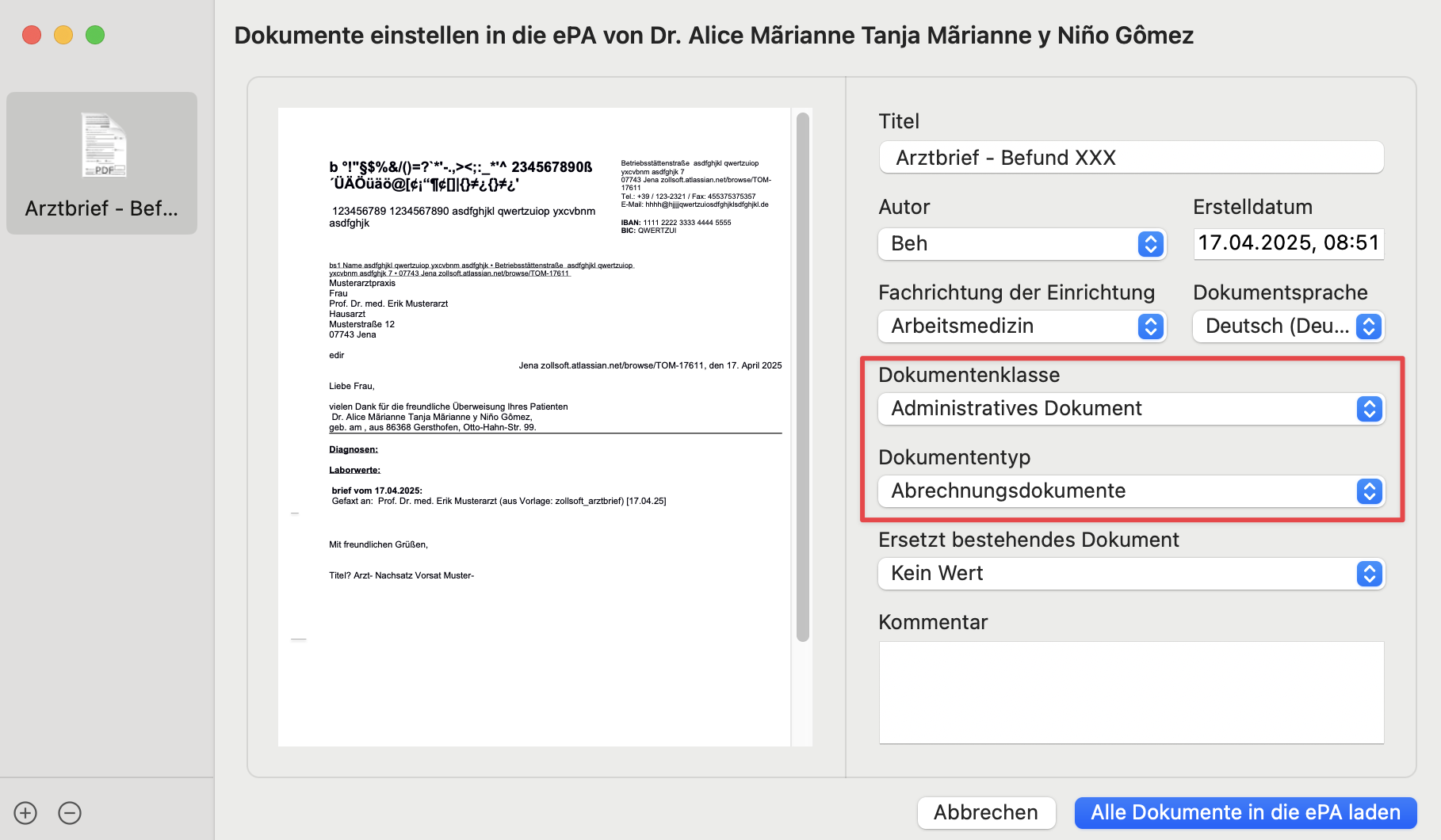

Vorbefüllung der Metadaten pro Dateiupload

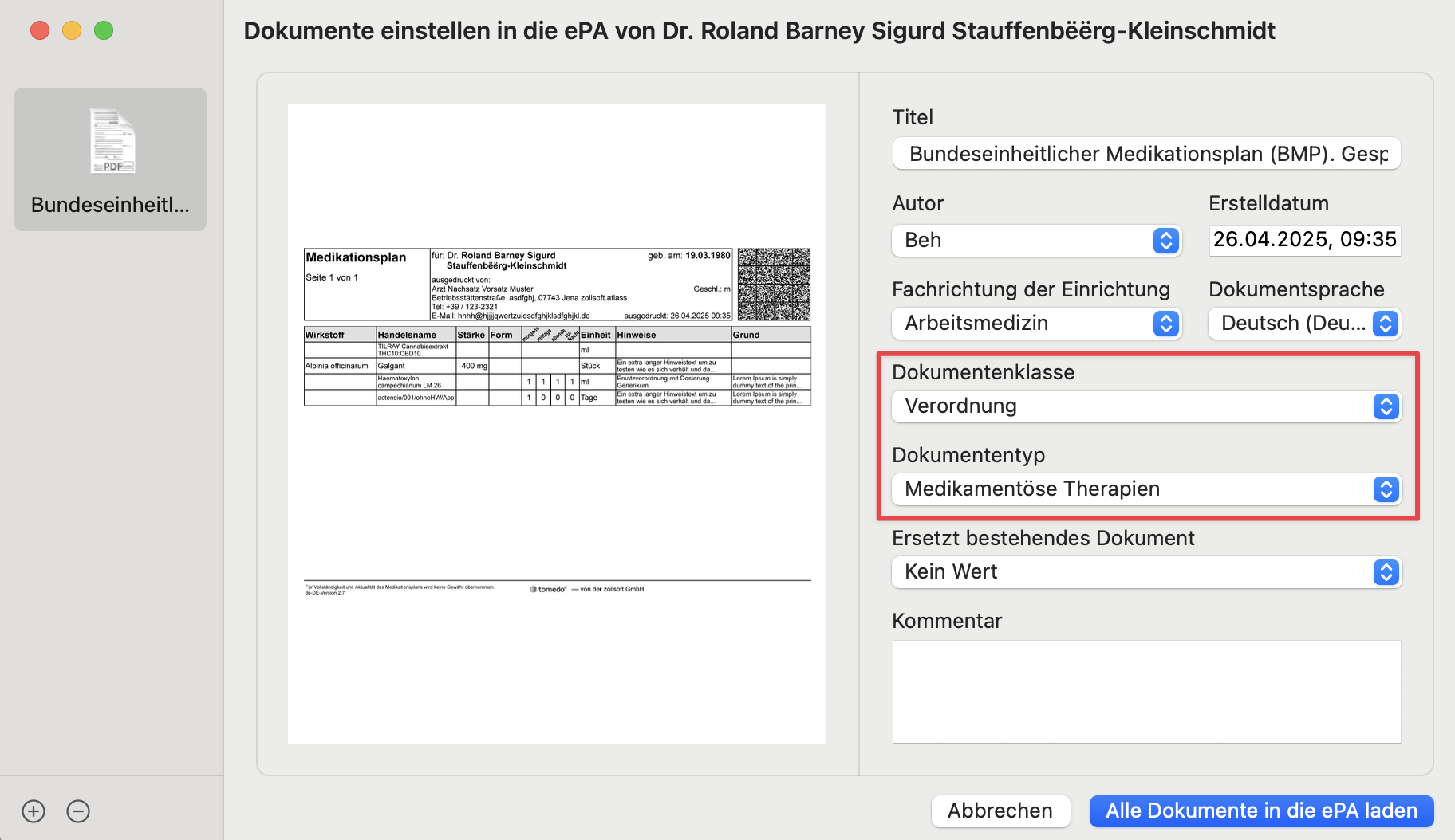

Damit Dokumente in der ePA korrekt einsortiert und leicht wiedergefunden werden, können Sie in tomedo.pro individuelle Metadaten hinterlegen. Dies ist für die eAU, Arztbrief, BMP, Laborbefund sowie allgemein allen Karteieintragstypen, Formularen und Vorlagen konfigurierbar.
  • Fachrichtung des Autors
  • Dokumenttitel
  • Dokumentklasse und Dokumenttyp

Dokumenttitel, Dokumentklasse und Dokumenttyp
Sie können in tomedo.pro für jeden Formulartyp, Karteieintragstyp und jede Briefvorlage individuelle ePA-Metadaten hinterlegen. Dazu gehört der ePA-Dokumenttitel, ePA-Dokumentklasse sowie der ePA-Dokumenttyp. Diese Angaben werden beim Upload von Dokumenten in die elektronische Patientenakte (ePA) herangezogen und erleichtern Ihnen den Praxisablauf.
Sie finden die entsprechenden Einstellungen zentral in den ePA Einstellungen unter dem Admin-Menü oder in den drei verschiedenen Admin-Verwaltungen:
  • Admin → Karteieintragtypen für Karteieintragtypen
  • Admin → Formulare für Formulartypen
  • Admin → Vorlagen für Briefvorlagen

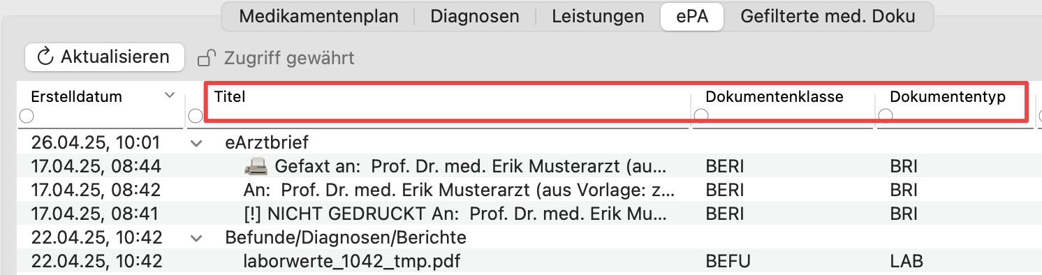

Dokumenttitel
Das Feld ePA Dokumenttitel legt den Dokumentnamen in der ePA fest und ist unabhängig von Dokumentklasse und Dokumenttyp konfigurierbar. Es verhält sich wie folgt:
  • Feld bleibt leer: Es wird automatisch der Standardtitel des zugeordneten Karteieintragtyps, Formulartyp oder Briefvorlage verwendet.
  • Feld wird befüllt: Der manuell eingetragene Titel hat Vorrang vor allen Standardwerten.

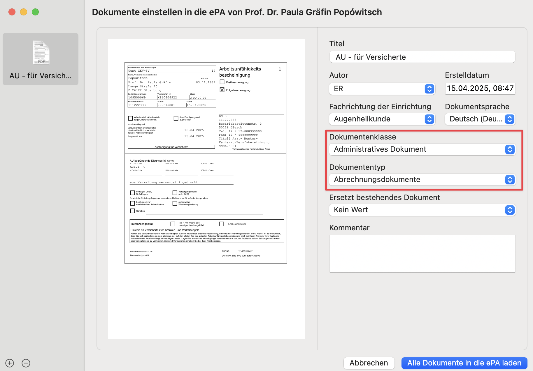

Einstellungen in der Formularverwaltung
Unter Admin → Formulare definieren Sie die ePA-Metadaten für Ihre Formulare. Wählen Sie das gewünschte Formular aus. In den Einstellungen finden Sie neben dem ePA Dokumenttitel folgende Felder:
  • ePA Dokumentklasse: Ein Auswahlmenü mit der standardisierten Liste der ePA-Dokumentklassen.

Vorbefüllung der ePA-Metadaten im Upload-Fenster
So werden Angaben zur Dokumentenklasse und Dokumententyp für Anhänge von diesem Karteieintrag gesetzt, wenn die jeweiligen Dokumente in die ePA geladen werden. So muss diese Angabe nicht pro Dokument manuell gesetzt werden.
tomedo.pro handbuch ePA Klassizierung konfigurieren
Sind die Pflichtangaben, wie Dokumenttyp und keine Dokumentklasse nicht gesetzt, wird das Eingabefeld sowie die Datei im Menü (links) mit einem roten Icon gekennzeichnet.
Ist für ein Dokument keine Dokumentklasse bzw. kein Dokumenttyp vorbelegt, steht im Auswahlmenü „—“. Das Auswahlmenü Dokumententyp bietet nur die zur gewählten Dokumentenklasse passenden Typen an. Wechseln Sie die Dokumentenklasse, wird ein nicht mehr passender Dokumententyp geleert.
Tipp: Planen Sie vorweg, in welchen Karteieintragstypen und Formular, Sie welche Dateien ablegen, um den Anpassungsaufwand zu minimieren.
Hinweis: In der ePA selbst werden die Dokumente entsprechend der Dokumentenklassifizierung eingruppiert und sind entsprechend unter der jeweiligen Dokumentenklasse und -typ zu finden. Beachten Sie dabei, dass ein aussagekräftiger Titel großen Mehrwert beim Finden von Dokumenten stiftet.
tomedo.pro handbuch ePA Gruppierung
Berechtigungen für Upload pro Patient
Die Berechtigung für den Upload ist individuell für den Patienten einzustellen. Standardmäßig ist für alle Patienten eingestellt, dass sie dem Upload zustimmen. In den tomedo.pro Einstellungen unter Praxis → Kartei haben Sie die Möglichkeit den Default “akzeptiert Hochladen in die ePA“ für alle Patienten auf “nein“ zusetzen.
Hinweis: Wurde die Einstellung für den Patienten bereits einmal deaktiviert und wieder aktiviert, dann wird durch diese Praxiseinstellung, für den Patienten ignoriert und somit nicht wieder deaktiviert.
tomedo.pro handbuch ePA default nein einstellung Patientendetails Abfragedialog
Die Berechtigungen zum Upload von Dokumenten in die ePA kann in den Patientendetails im Reiter „Datenschutz & ePA“ eingestellt und dokumentiert werden. Standardmäßig ist eingestellt, dass der Patient grundsätzlich dem Upload von Dokumenten zugestimmt 1 hat. Da der Upload von Arztbriefen und Laborbefunden verpflichtend ist, ist auch hier die Einstellung standardmäßig auf „ja, zugestimmt“ 2 vorausgewählt. Weil dem Upload der eAU und BMP der Patient zugestimmt haben muss, ist hier die Auswahl noch offen „keine Angabe“ 3. Nutzen Sie den Button 4, um im Karteieintragstyp „ePA-DOKU“ den aktuellen Widerspruch/Einwilligung zu speichern.
Tipp: Alle Checkboxen haben eine Historie. Diese erreichen Sie über den Rechtsklick auf die jeweilige Checkbox. So können Sie nachvollziehen, durch welchen Nutzer wann welche Einstellung gesetzt wurde.
tomedo.pro handbuch ePA Zustimmungseinstellungen
Die ePA Uplaod-Zustimmung bzw. -Widerspruch für einzelne Dokumente kann über Ankreuzfelder in Formularen direkt in die Patientendetails zurückgeschrieben werden. Das Formular können Sie in der Formularverwaltung unter dem Admin-Menü entsprechend konfigurieren.
So können Sie direkt im Anamnesebogen die Zustimmung/Widerspruch zum Upload der einzelnen ePA Dokumente abgefragt werden, die anschließend automatisch in den Patientendetails gespeichert werden.
tomedo.pro handbuch ePA zurueckschreiben patientenerlaubnis
3.1. Erläuterung der Status zur Zustimmung/Widerpruch im Zusammenspiel mit der Praxiseinstellung
Vor dem Upload der Dokumente in die ePA, werden die Berechtigungen in den Patientendetails geprüft. Zur Unterstützung wird in den betreffenden Dokumenten der Patientenwille in einem Badge angezeigt. Im folgenden sehen Sie am Beispiel der eAU die unterschiedlichen Status.
tomedo.pro handbuch arztbrief zustimmung
Der Badge zeigt, dass der Patient dem Upload zugestimmt hat.
tomedo.pro handbuch arztbrief keine angabe
Der Badge zeigt, dass für den Patient in den Patientendetails noch keine Entscheidung zum Upload hinterlegt wurde.
Wird jetzt die Checkbox für den ePA-Upload aktiviert, dann erscheint ein Abfragedialog, ob der Patient dem Upload zugestimmt hat. Diese Eintscheidung wird in die Patientendetails für die eAU und BMP zurück geschrieben.
tomedo.pro handbuch eau widersprochen
Der Badge zeigt, dass der Patient dem Upload widersprochen hat.
Mit Aktivierung der Checkbox für den ePA-Upload erscheint ein Hinweis, dass der Patient zustimmen muss und Sie können zwischen folgenden Aktionen wählen: Das Dokument nicht hochladen, trotzdem (einmalig) hochladen oder immer hochladen und damit die Einstellung in den Patientendetails entsprechend aktivieren. Hier ein Beispiel Dialog.
tomedo.pro handbuch abfragedialog trotzdem hochladen
tomedo.pro handbuch epa widersprochen
Der Badge zeigt, dass für den Patient dem Dokumenten-Upload in die ePA generell widersprochen hat.
In dem Status ist kein Upload in die ePA möglich und keine Abfragedialoge erscheinen.

Für den BMP
Mit Aktivierung der Checkbox „BMP beim Speichern/Drucken in ePA laden“:
tomedo.pro handbuch bmp ePA uebertragung
Wird das BMP-PDF automatisch in das Metadaten-Upload-Fenster geladen. Die zu verwendende Dokumentenklassifizierung kann in der Karteieintragtypen Verwaltung vordefiniert werden.
tomedo.pro handbuch bmp upload metadatenfenster
Hat der Patient kein BMP, dann erscheint ein entsprechender Hinweis. Hat die Praxis keinen Zugriff auf die Akte, wird der BMP dennoch in das ePA Upload-Fenster geladen, da in dem Status diese Information noch nicht vorliegt. Der Uplaod in die ePA ist ohne Zugriff auf die Akte natürlich nicht möglich.
Für die eAU
Soll mit erfolgreichem Versand der eAU an die Krankenkasse, das eAU-Formular in das Metadatenfenster für den manuellen Upload geladen werden? Dann beachten Sie die tomedo.pro Einstellung, Praxis → KIM-Dienste → eAU (KIM).
tomedo.pro handbuch ePA eAU Einstellung
Hier können Sie wählen, ob das Versichertenexemplar oder das Versicherten- und Arbeitgeberexemplar der eAU in das Metadatenfenster eingestellt werden soll.
Achtung: Die eAU ist kein Dokument, das Sie verpflichtend in die ePA laden müssen. Die eAU darf nur auf ausdrücklichen Wunsch des Patienten in die ePA geladen werden. Die Einwilligung muss in der Behandlungsdokumentation nachprüfbar festgehalten werden. Siehe im SGB V §347 Absatz 4.
Hinweis: Für die erforderliche Bestätigung pro Patient öffnet sich nach erfolgreich eAU Versand dieser Abfragedialog. Dieser Abfragedialog kann nutzerspezifisch in den tomedo.pro Einstellungen (Nutzer → Sonstiges → Ignorierte Hinweise) deaktiviert bzw. aktiviert werden.
tomedo.pro changelog 155 0 20 ePA eAU Zustimmung
Wenn Sie die Option für die automatische Übertragung der eAU-Forumlare in das ePA-Upload-Fenster nutzen, wird das bekannte Metadatenfenster (ePA-Upload Fenster) mit vorausgewählter Dokumentenklassifizierung geöffnet.
Hinweis: Die Übertragung erfolgt erst nach dem erfolgreichen eAU-Versand und der MDN-Bestätigung durch die zuständige Krankenkasse.
tomedo.pro handbuch eau upload metadatenfenster

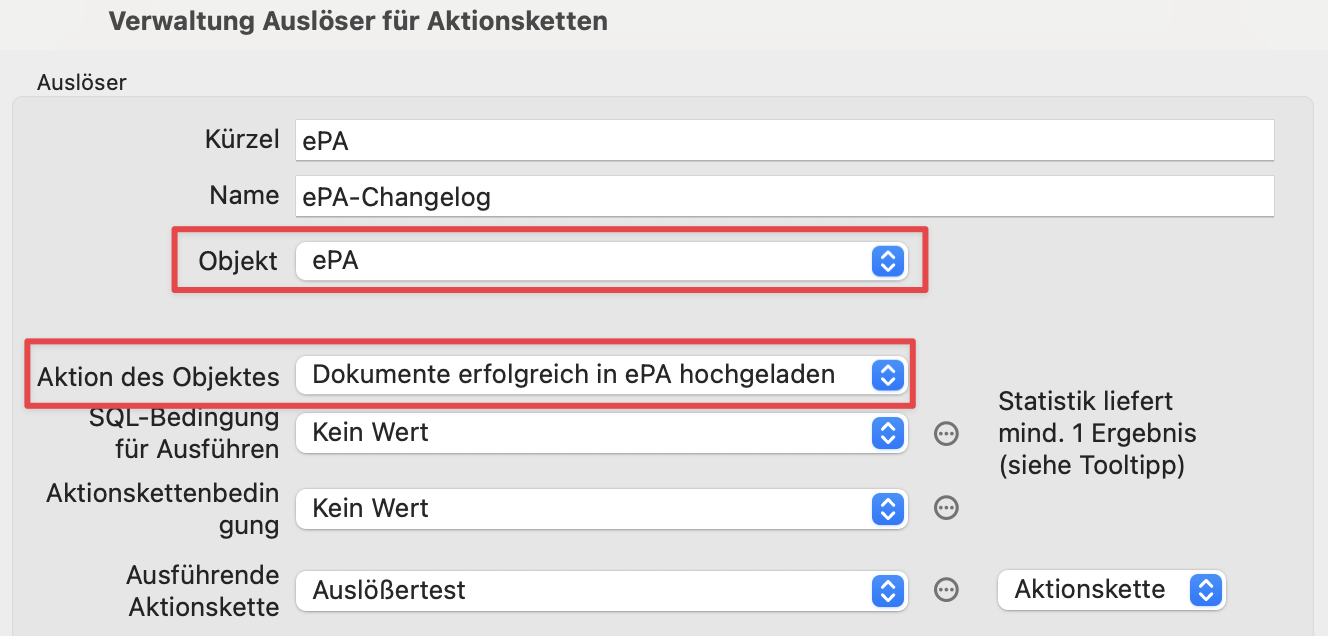

Aktionskettenauslöser ePA → „Dokumente erfolgreich in die ePA hochladen“ für den Praxisworkflow nutzen
Konfigurieren Sie ePA Aktionskettenauslöser im Fenster „Verwaltung Auslöser für Aktionsketten“ unter dem Admin-Menü → Aktionsketten.
Tipp: So können Sie speziell für Ihren Abrechnungsbereich die passenden Leistungsziffern direkt dokumentieren.
tomedo.pro handbuch ePA aktionskettenausloeser 1
