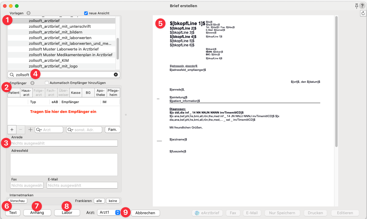

Um einen patientenbezogenen Brief zu schreiben, klicken Sie am besten auf das Brief-Icon in der Patientenkartei. Wählen Sie eine Briefvorlage und danach die Empfänger des Arztbriefes aus. tomedo.pro befüllt die Vorlage automatisch und zeigt sie als Vorschau an. Nach dem Klick auf „OK“ öffnet sich ihre Textverarbeitung (Word oder Libre Office). Falls keine Nachbearbeitung notwendig ist, können Sie stattdessen auch auf „Nur Speichern“ klicken, um direkt zum Karteieintrag des Arztbriefes zu springen. Die Abbildung zeigt das Fenster direkt nach dem Öffnen.
Erstellen eines Briefes
tomedo.pro handbuch briefschreibung brief erstellen dialog 5
Das Fenster gliedert sich in diverse Bereiche mit verschiedenen Funktionen:
  1. Auswahl der Vorlage
    Hinweise: Insofern Sie das Recht zum Öffnen der Briefverwaltungsvorlagen haben, können Sie mit einem Doppelklick auf den gewünschten Eintrag sofort in das Bearbeitungs-Fenster springen. Neben Briefvorlagen können hier auch Formulare ausgewählt werden.

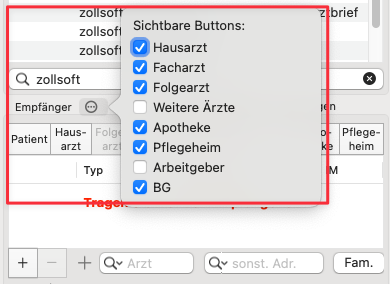

  2. Auswahl des Empfängers/der Empfänger, z.B. der Patient selber, der Hausarzt, ein Folge- oder Facharzt, der Hauptversicherte, der Rechnungsempfänger oder eine Krankenkasse
    Hinweis: Über das Menü rechts neben dem Text „Empfänger“ im Fenster können Sie konfigurieren, welche Empfänger hier angezeigt werden sollen.

  3. Anpassung der Anrede sowie Adressgeld, Fax und E-Mail des Empfängers
  4. Filtern Sie hier nach der gewünschten Briefvorlage
  5. Vorschau des Briefes
  6. Zusätzlichen Text (auch unter Verwendung von Textbausteinen) für weitere Informationen einfügen.
    Textbausteine können auch direkt in die Vorlage geschrieben werden im Format $[KürzelDesTextbausteins]$.
  7. Hier ausgewählte Anhänge/Bilder können über den Platzhalter $[anhang]$ in den Brief übernommen werden, mehr Informationen dazu unter Anhänge hinzufügen
  8. Auswahl von Laborbefunden/Laborwerten (relevant für die Kommandos lab, labor und tab_lab_...) tomedo.pro handbuch briefschreibung brief erstellen laborbefund
  9. Angabe des Arztes, der den Brief verfassen wird, sowie rechts davon die folgenden Optionen im unteren Reiter:
    • die Vorlage abbrechen
    • einen eArztbrief verfassen
    • ein Fax auslösen
    • den Brief per E-Mail verschicken, der Brief wird dann im E-Mail Anhang versendet (dies funktioniert analog für Formulare)
    • die Vorlage speichern
    • die Vorlage drucken
    • den Brief editieren
  10. In Abhängigkeit vom gewählten Arzt, wie die abrechnende Betriebsstätte im Brief gesetzt. Rechnet der Arzt nur in einer Betriebsstätte ab, wird diese automatisch hier gesetzt. Rechnet hingegen der Arzt in zwei Betriebsstätten ab, dann wird die Betriebsstätte vom Arbeitsplatz übernommen. Bei Bedarf können Sie hier die Auswahl der Betriebsstätte hier anpassen.
