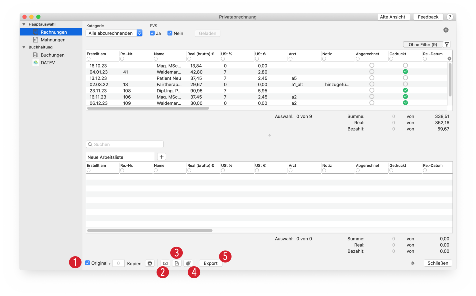

Das Abrechnungsfenster
Im Abrechnungsfenster (Verwaltung → Privat / BG → Privatabrechnung oder über den Shortcut ⌃Ctrl + ⌥Option + A) werden alle Tätigkeiten rund um das Abschicken von Rechnungen vorgenommen, vom Verschicken, über das Mahnen, bis hin zum Verbuchen der Zahlungseingänge.
Das Abrechnungsfenster öffnet sich standardmäßig im Bereich „Rechnungen“ 1. Dabei ist die obere Liste („Hauptliste“) 2 leer, im unteren Bereich 3 sind gegebenenfalls vorhandene Arbeitslisten sichtbar.
tomedo.pro handbuch abrechnung neue rechnungsverwaltung uebersicht
Über den Button „Alte Ansicht“ 4 können Sie zurück in die alte Rechnungsverwaltung wechseln. Wenn Sie zur neuen Ansicht Feedback an unser Team senden möchten, können Sie das über den entsprechenden Button 5 tun. Dort haben Sie die Möglichkeit, ein Fenster zu öffnen, aus welchem heraus Sie eine E-Mail versenden können.

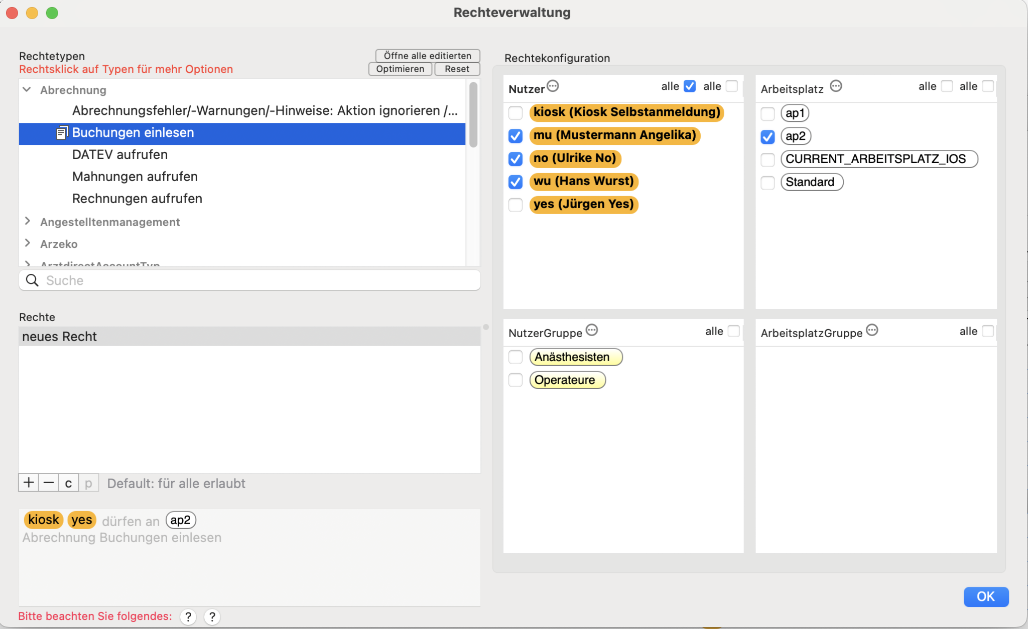

Rechte für Fenster konfigurieren
In der Rechteverwaltung kann unter Fensterrechte -> Menüpunkt Verwaltung -> Privatabrechnungverwaltung aufrufen die alte Privatrechnungsverwaltung und unter Fensterrechte -> Menüpunkt Verwaltung -> Privatabrechnungverwaltung aufrufen ein Fensterrecht für die neue Abrechnungsverwaltung konfiguriert werden.
tomedo.pro handbuch deutschland arbeitsplatzeinstellungen patientenzugriff profile 1 1536x1121 1
Hinweis: Für beide Rechnungsübersichten sollten dieselben Nutzer die Fensterrechte haben. Andernfalls kann es dazu kommen, dass ein Nutzer mit ausschließlich dem Recht für die neue Abrechnungsverwaltung dieses Fenster nicht öffnen kann, weil an dem Arbeitsplatz, an welchem die Aktion ausgeführt wird, die (original) Privatrechnungsverwaltung zuletzt geöffnet war. An einem Arbeitsplatz, an welchem zuletzt die neue Abrechnungsverwaltung geöffnet war, würde es nicht zu dem Verhalten kommen.
Außerdem können unter dem Punkt Abrechnung in der Rechteverwaltung für die einzelnen Unterpunkte (Rechnungen, Mahnungen, Buchungen, DATEV) Rechte gesetzt werden. So kann ein Nutzer zum Beispiel ein Recht für die Privatrechnungsübersicht haben, durch das Unterpunkt-Recht aber eingeschränkt werden, dass dieser Nutzer nur die Rechnungen einsehen darf, nicht aber die Mahnungen.
tomedo.pro handbuch deutsch abrechnung fensterrechte 1

Abrechnungslauf
tomedo.pro übernimmt die Suche nach Rechnungen, die aktuell abgerechnet werden sollten. Dazu dient die Auswahl „Alle abzurechnenden“ im Schnellauswahl-Menü links oben. Optional kann eingestellt werden, ob PVS-Rechnungen (also Rechnungen, die an eine Privatrechnungsstelle gehen) angezeigt werden sollen oder nicht. Dabei können Sie auswählen, dass nur PVS-Rechnungen erscheinen („Ja“), keine PVS-Rechnungen angezeigt werden („Nein“) oder beide Arten von Rechnungen (beide Checkboxen anhaken).
tomedo.pro handbuch abrechnung privatrechnungsverwaltung abrechnungslauf
Durch Drücken des „Laden“-Buttons werden die nötigen Rechnungen gesucht und in die Hauptliste geladen. Dabei muss eine Rechnung eine Reihe von Kriterien erfüllen, um geladen zu werden.
Die Rechnung
  • darf nicht „abgerechnet“ sein (d.h, es darf kein „Gedruckt“-Häkchen in den Rechnungsdetails gesetzt sein).
  • darf nicht „storniert“ sein,
  • muss mindestens eine Leistung enthalten,
  • darf kein Kostenvoranschlag sein,
  • muss die Kriterien erfüllen, die Sie unter Grundeinstellungen getätigt haben (s. oben).
Die so in die Hauptliste geladenen Rechnungen können direkt abgerechnet werden. Dazu können die Rechnungen ausgedruckt 1, als PDF gespeichert 2, per E-Mail versandt 3, per Online-Briefdienst verschickt 4 oder exportiert 5 werden.
tomedo.pro handbuch abrechnung neue rechnungsverwaltung abrechnungslauf versand
Nach dem Drücken des „Export“-Buttons fragt tomedo.pro, mit welchem Exportprofil abgerechnet werden soll. Dies ist abhängig von Ihren praxisspezifischen Einstellungen. Falls Sie auf einem Arbeitsplatz immer mit demselben Exportprofil abrechnen, können Sie das Häkchen bei „Standard für diesen Arbeitsplatz“ setzen.
tomedo.pro handbuch abrechnung neue privatrechnungsverwaltung exportprofil
Achtung: Der Export bewirkt nicht, dass automatisch alle betroffenen Rechnungen auf bezahlt angepasst werden. Sobald Sie die Rechnungen beispielsweise an Ihre PVS versendet haben, muss der Bezahlt-Status manuell in der Privatrechnugnsverwaltung gesetzt werden.

Dazu gibt es oben im Fenster unter „Rechnungen suchen“ 1 mehrere Möglichkeiten, nach denen Sie sich Rechnungen anzeigen lassen können. Zum einen können Sie über die Buttons links alle nicht gedruckten oder alle nicht bezahlten Rechnung aufrufen. Zusätzlich können Sie über die Suche rechts daneben auswählen, ob Sie alle gedruckten, bezahlten oder ausgestellten Rechnungen in einem selbst festgelegten Rahmen sehen möchten. Der Hinweis rechts erklärt, welche Rechnungen momentan angezeigt werden. Hierbei wird jeweils der Server nach den Rechnungen gefragt, weshalb das gesamte Fenster nicht offline benutzt werden kann.
Die Ergebnisse Ihrer Suche werden in die obere Tabelle 2 gelegt. Bei nochmaligem Suchen wird diese Tabelle automatisch neu befüllt. Wie immer gibt es eine Filterzeile, um die Ergebnisliste zu filtern. Möchten Sie sich Rechnungen individuell zusammensammeln, so können Sie die untere Arbeitstabelle 3 nutzen. Diese kann nur von Hand befüllt und geleert werden, indem Sie eine oder mehrere Rechnungen von der Tabelle oben 2 per Drag-and-drop in die untere Tabelle 3 ziehen. Über die drei Punkte neben dem Auswahlmenü können Sie nach Belieben Arbeitstabellen anlegen und löschen. Weiterhin können Sie auch nach Rechnungsnummern suchen, welche Sie kommasepariert eingeben können. Diese werden, wenn vorhanden, in die Arbeitstabelle 3 gelegt. Der Vorteil der Arbeitsliste ist, dass diese auch über den Neustart erhalten bleibt; Sie können also am nächsten Tag nahtlos weiterarbeiten.
Unter „Ausgewählte Rechnungen drucken“ 4 können Sie für die selektieren Rechnungen einen Massendruck durchführen, mit den Optionen: PDF-Druck, Docx-Druck, PDFs generieren, per E-Mail versenden und als Brief aus tomedo.pro versenden. Hierbei werden per Hand editierte Versionen so belassen, alle anderen neu ausgefüllt und schlussendlich in eine .docx- oder .pdf Datei zusammengeführt, welche dann gedruckt werden kann. Der E-Mail-Versand ist nur möglich, wenn die Patienten eine E-Mail-Adresse hinterlegt haben. Am Ende werden alle Rechnungen auf abgerechnet/gedruckt gesetzt. Es ist zudem möglich, die als abgerechnet/gedruckt markierten Rechnungen über einen kostenpflichtigen Onlineversand direkt als Brief an die Patienten zu verschicken.
Rechnungen können außerdem als Sammelrechnung oder Export an Privatrechnungsstellen (PVS) gesendet werden. Im entsprechenden Unterpunkt des Fensters 5 können die Rechnungen für die PVS geprüft und übergeben oder zu einer Sammelrechnung zusammengefasst werden. Mehr Informationen zu Sammelrechnungen finden Sie in diesem Kapitel.
Unter „Mahnstufe für ausgewählte Rechnungen“ 6 haben Sie die Möglichkeit, für eine beliebige Anzahl Rechnungen gleichzeitig den Mahnstatus zu erhöhen oder zu verringern. Außerdem können Sie unter dem Punkt „Internetmarken“ 7 Internetmarken der Deutschen Post verwenden.
Beide Tabellen (2 und 3) haben ein außerdem Kontextmenü (rechte Maustaste auf einen Eintrag), in welchem für die selektierten Einträge eine große Anzahl von Aktionen erscheinen.
