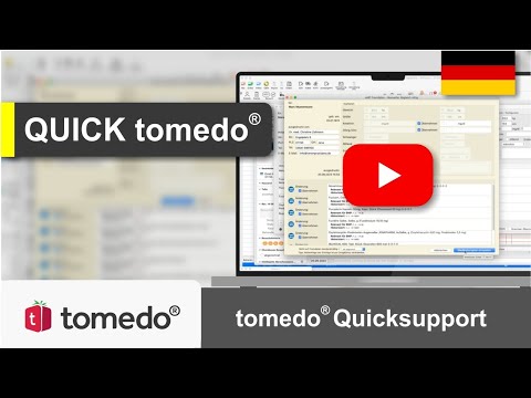

Mehr Informationen
*Nachdem Sie das Video gestartet haben, können Sie mit den Pfeiltasten in der Mitte durch die verfügbaren Videos der Playliste blättern.
