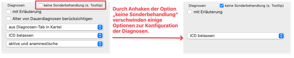

Hinweise zur Option f = diagAlsKe:
  • Die Option f = diagAlsKe kann im Konfigurator fĂŒr das x-Kommando im rechts unten platzierten Diagnosenbereich durch Anhaken der Option „keine Sonderbehandlung (s. Tooltip)“ ausgewĂ€hlt werden.
  • Nutzt man diese Option, werden Diagnosen und Dauerdiagnosen wie andere KarteieintrĂ€ge auch ausgelesen, was dann zur Folge hat, dass einige andere Konfigurationsmöglichkeiten fĂŒr die Ausgabe von Diagnosen im x-Kommando-Konfigurator nicht mehr ausgewĂ€hlt werden können, weil sie bei Nutzung dieser Option keine Auswirkung mehr haben (siehe Bild unten).
    tomedo handbuch briefschreibung x kommando keine sonderbehandlung von diagnosen
