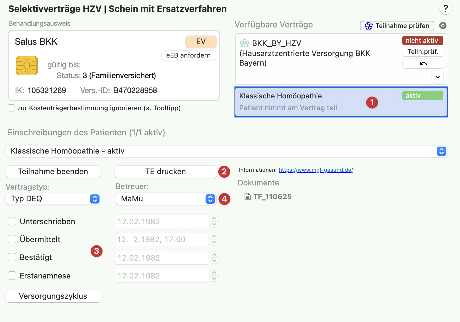

Einschreibung des Patienten
Zunächst muss der Patient für den jeweiligen Vertrag eingeschrieben werden. Wechseln Sie dazu in die Patientendetails in den Bereich Selektivverträge/HZV. Wählen Sie den Vertrag „Klassische Homöopathie“ 1 aus und wählen Sie „Teilnahme beginnen“. Nun wählen Sie den konkreten Homöopathie-Vertrag aus und drucken die Teilnahmeerklärung 2.
tomedo handbuch homoeopathie einschreibung
Für die endgültige Einschreibung werden zudem das Datum der unterschriebenen und übermittelten Teilnahmeerklärung benötigt, ebenso die Vertragsbestätigung durch die Krankenkasse sowie das Datum der Erstanamnese vor Vertragsbeginn 3. Legen Sie schließlich den Betreuarzt fest 4 um die Einschreibung abzuschließen.

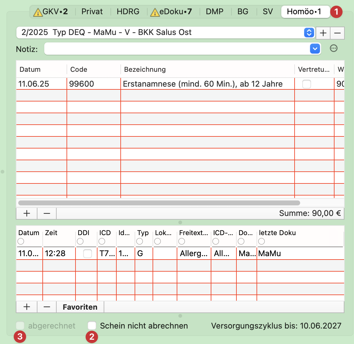

Dokumentation
Um Leistungen zu dokumentieren wechseln Sie im Abrechnungsbereich der Kartei in den Tab „Homöo“ 1 und legen Sie einen neuen Abrechnungsschein an. Wenn noch kein Schein für das aktuelle Quartal existiert, werden Sie dazu aufgefordert Diesen anzulegen.
tomedo handbuch homoeopathie dokumentation
Sie können nun wie gewohnt Diagnosen und Leistungen dokumentieren. Unterhalb der Dokumentation sehen Sie ggf. Fehlermeldungen. Dann erscheint zudem eine Option zum ignorieren der Fehler für die Abrechnung. Außerdem können Sie bei Bedarf den Schein für die Abrechnung ignorieren indem Sie den Haken bei „Schein nicht abrechnen“ 2 setzen. Wurde der Schein bereits abgerechnet ist dies anhand der Checkbox „abgerechnet“ 3 erkennbar.

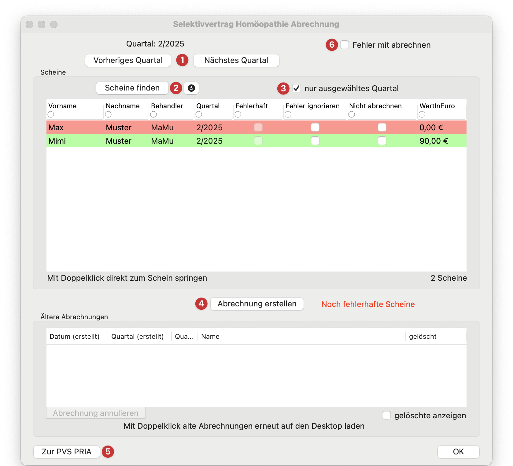

Abrechnung
Um die Leistungen abzurechnen wechseln Sie in das Menü Verwaltung → Homöopathie → Homöopathie Abrechnung.
tomedo handbuch homoeopathie abrechnung
Im oberen Bereich 1 kann das abzurechnende Quartal gewählt werden. Standardmäßig ist hier das vorige Quartal ausgewählt. Über den Button „Scheine finden“ 2 können Sie alle abrechnungsrelevanten Scheine anzeigen lassen. Ist die Checkbox „nur ausgewähltes Quartal“ 3 gesetzt, werden nur Scheine des gewählten Zeitraums geladen, andernfalls alle Offenen.
tomedo handbuch homoeopathie abrechnung nur selektierte

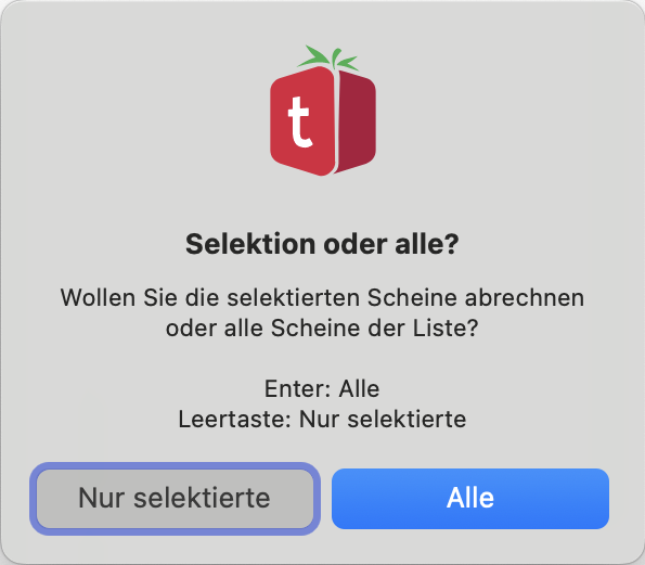

Zum Erstellen der Abrechnungsdateien klicken Sie auf „Abrechnung erstellen“ 4. Fehlerhafte Scheine sind rot markiert und dürfen nicht abgerechnet werden. Markieren Sie in diesem Fall alle grün markierten Scheine und erstellen Sie die Abrechnung. Es erscheint ein Dialog in dem Sie auswählen können, ob alle oder nur die selektierten Scheine abgerechnet werden sollen. Wählen Sie hier „Nur selektierte“. Die Abrechnungsdateien werden erstellt und sofort im Finder angezeigt. Nun können Sie auf den Button „Zur PVS PRIA“ 5 klicken um sich bei der PVS PRIA anzumelden und die Abrechnungsdaten hochzuladen.
Möchten Sie fehlerhafte Scheine dennoch mit abrechnen setzen Sie die Checkbox „Fehler mit abrechnen“ 6 bevor Sie die Abrechnung erstellen. Sollte in dem Fall der Button „Abrechnung erstellen“ deaktiviert sein, deaktivieren Sie die Checkbox, laden die Scheine erneut über „Scheine finden“ und setzen Sie die Checkbox wieder. Der Button ist nun wieder aktiv und es können auch fehlerhafte Scheine mit abgerechnet werden.
