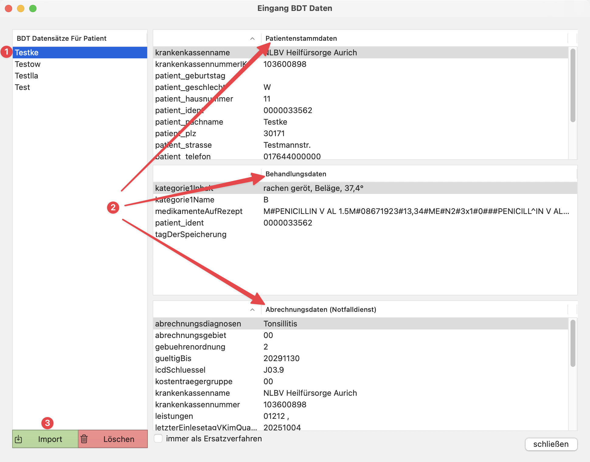

Einzelimport eines Patienten
Der Einzelimport eignet sich, wenn Sie die Daten eines Patienten vor der Übernahme prüfen und im Detail sichten möchten.
  1. Wählen Sie einen Patienten aus der Liste auf der linken Seite aus.
  2. Auf der rechten Seite werden nun die Detaildaten des ausgewählten Patienten angezeigt, unterteilt in:
    – Patientenstammdaten
    – Behandlungsdaten
    – Abrechnungsdaten (z.B. Notfalldienst)
    Prüfen Sie die angezeigten Daten.
  3. Klicken Sie unten links auf den Button Import, um die Daten für diesen Patienten in Ihre Kartei zu übernehmen.

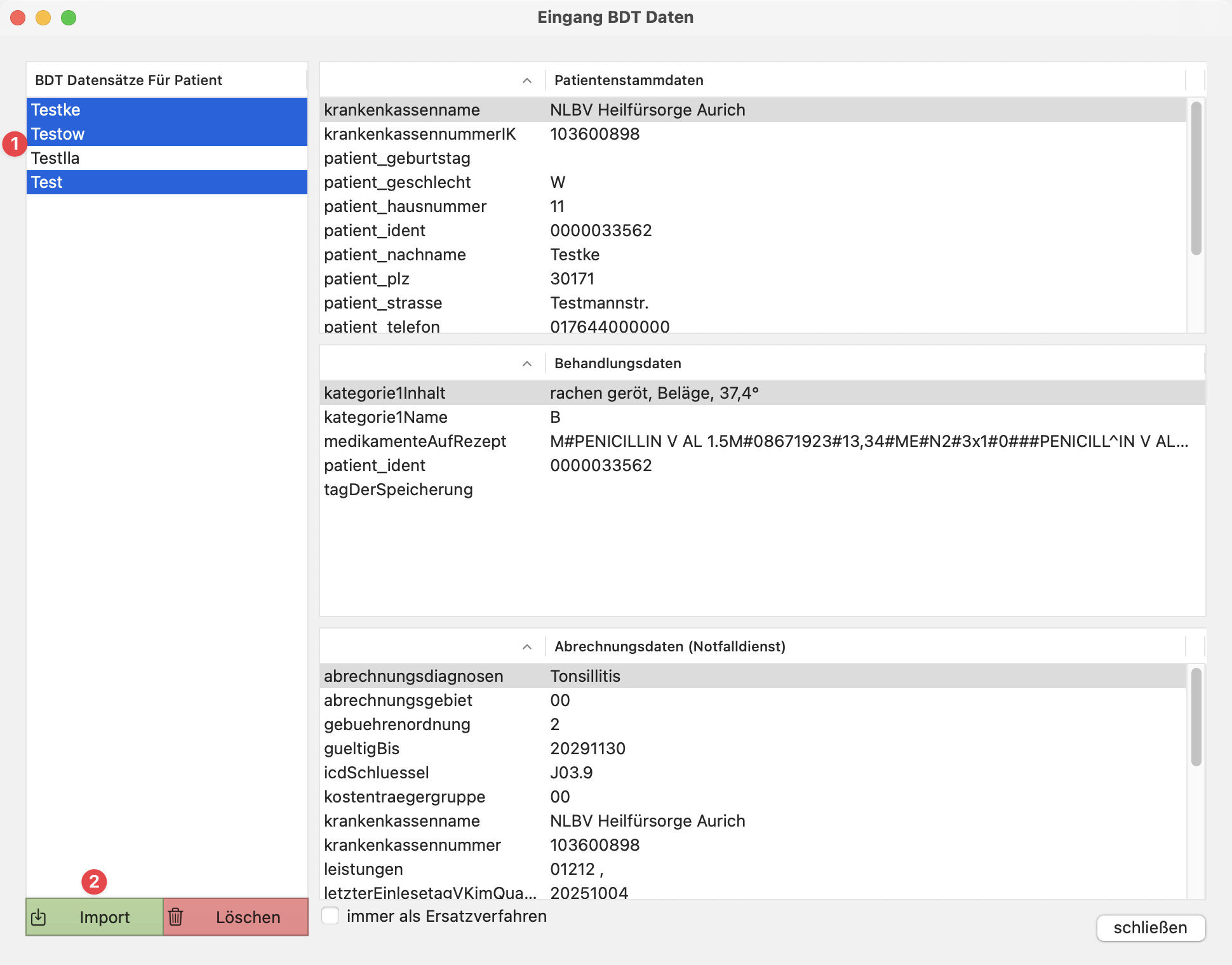

  1. Wählen Sie in der Liste links mehrere Patienten aus.
    Mehrfachauswahl (zusammenhängend): Klicken Sie auf den ersten Patienten, halten Sie die Shift-Taste (Umschalttaste) gedrückt und klicken Sie auf den letzten Patienten des gewünschten Bereichs.
    Mehrfachauswahl (einzeln): Halten Sie die Command-Taste (cmd ⌘) gedrückt und klicken Sie nacheinander die gewünschten Patienten an.
    Mehrfachauswahl (alle Patienten): Halten Sie die Command-Taste (cmd ⌘) gedrückt und drücken Sie zusätzlich den Buchstaben „A„.
  2. Klicken Sie unten links auf den Button Import, um die Daten für diese Patienten in Ihre Kartei zu übernehmen.

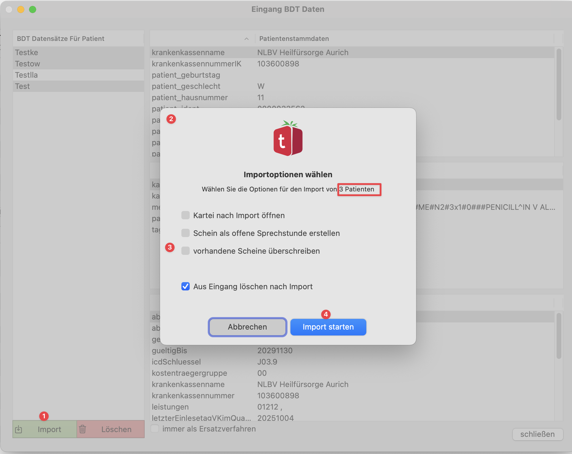

Importvorgang starten und Optionen festlegen
Nachdem Sie Ihre Auswahl (einen oder mehrere Patienten) getroffen haben, ist der finale Schritt für beide Methoden identisch:
  1. Klicken Sie unten links auf den Button Import.
  2. Es öffnet sich ein neues Fenster „Importoptionen wählen“. Hier wird Ihnen auch angezeigt, für wie viele Patienten der Import durchgeführt wird.
  3. Wählen Sie die gewünschten Voreinstellungen für alle ausgewählten Patienten:
    – Kartei nach Import öffnen: Öffnet die Patientenkarteien nach dem Importvorgang.
    – Schein als offene Sprechstunde erstellen: Legt für die importierten Behandlungsdaten einen neuen – Schein an und kennzeichnet diesen als „Offene Sprechstunde“. Dies ist relevant im Kontext des Terminservice- und Versorgungsgesetzes (TSVG).
    – vorhandene Scheine überschreiben: Falls bereits ein Schein existiert, wird dieser mit den importierten Daten überschrieben.
  4. Klicken Sie auf Import starten, um den Importvorgang abzuschließen.
