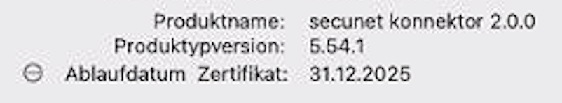

Wenn Ihr TI Konnektor das Ablaufdatum 31.12.2025 hat, bestellen Sie bitte unverzüglich über unseren Vertrieb Ihre Umstellung auf das TI Gateway.
Bildschirmfoto 2025 11 07 um 11.00.10
Dieser Konnektor wird durch Gateway ersetzt. Jedes andere Ablaufdatum kann zunächst weiter verwendet werden.

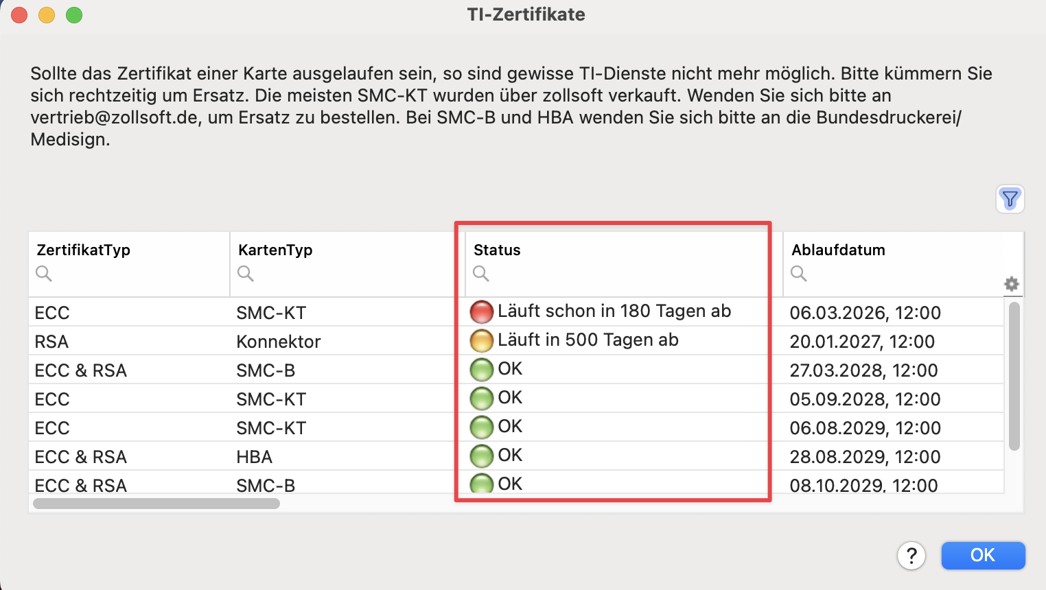

Konnektoren und TI-Ausweise sind mit Sicherheitszertifikaten ausgestattet. Für diese Zertifikate gibt es 2026 neue Sicherheitsanforderungen (ECC).
tomedo zeigt in der „TI Zertifikate Übersicht“ (admin -> Geräteeinstellungen -> TI-Zertifikate) entsprechende Hinweise an, wenn Karten bald ablaufen oder nicht über erforderliche ECC-Merkmale verfügen.
eHBA der Generation 2 (Kartenaufdruck „G2“) und SMC-B der Generation 2 (Kartenaufdruck „G2“) haben eine Übergangsfrist bis 30.06.2026 erhalten und müssen bis dahin getauscht werden.
Konnektoren mit dem Ablaufdatum 31.12.2025 werden durch TI Gateway ersetzt. Sie finden das Ablaufdatum Ihres Konnektors in tomedo® bei Admin→ Geräteeinstellungen → TI Konnektor.
Bitte führen Sie bei Gelegenheit ein Update auf die aktuellste Version von tomedo durch, da wir die Zertifikatswarnungen regelmäßig an die Anforderungen der gematik anpassen. Alle offiziellen Informationen finden Sie bei der gematik: https://wiki.gematik.de/x/p1VNJw
Sie finden die Übersicht in tomedo unter dem Admin Menü → Geräteeinstellungen →TI Zertifikate.
Zertifikats-Status: Gelb
  • In weniger als 90 Tagen läuft das Zertifikat aus.
  • Ist der Status auch keines anderen Zertifikats rot, dann öffnet sich einmal am Tag pro Arbeitsplatz das TI-Zertifikat Fenster automatisch.
  • Ausnahme: Ist ein Konnektor-Zertifikat vom Typ RSA, dann wird dessen Status ab dem 20.01.2026 auf gelb gesetzt und die Warnung angezeigt, dass eine Umstellung auf ein ECC-Zertifikat notwendig ist. Dadurch kann es passieren, dass ein Konnektor-Zertifikat den Status gelb hat, obwohl es noch länger als 90 Tage gültig ist.
Zertifikats-Status: Rot
  • In weniger als 30 Tagen läuft das Zertifikat aus.
  • Sobald ein Zertifikat rot zeigt, öffnet sich das Fenster maximal ein mal pro Minute, wenn die TI „angesprochen“ wird. In dem Fenster können Sie jetzt pro Arbeitsplatz via Button einstellen, dass das Fenster für heute nicht mehr automatisch geöffnet wird.
    • Hinweis: Mit tomedo Neustart, wird sich diese Einstellung nicht gemerkt.
  • Ausnahme: Ist ein Konnektor-Zertifikat vom Typ RSA, dann wird dessen Status ab dem 30.04.2026 auf rot gesetzt und die Warnung angezeigt, dass eine Umstellung auf ein ECC-Zertifikat notwendig ist. Dadurch kann es passieren, dass ein Konnektor-Zertifikat den Status rot hat, obwohl es noch länger als 30 Tage gültig ist.
tomedo handbuch TI Zeritifikate Status

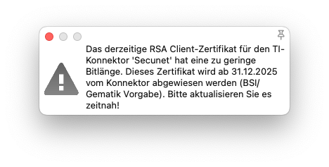

Hinweis zur RSA-Client-Zertifikat und Bitlänge wegen BSI
Nach Rücksprache mit dem BSI und aufgrund aktueller Informationen der gematik haben wir das Ablaufdatum für dieses Zertifikat angepasst.
Bildschirmfoto 2025 10 04 um 19.28.09
Bei dieser Meldung führen Sie bitte ein Update auf die neuste Version von tomedo durch. Einerseits sollte das Client-Zertifikat in 2025 getauscht werden, kann aber zunächst weiter in 2026 genutzt werden. Ein Tausch muss bis 30.6.2026 erfolgen.
