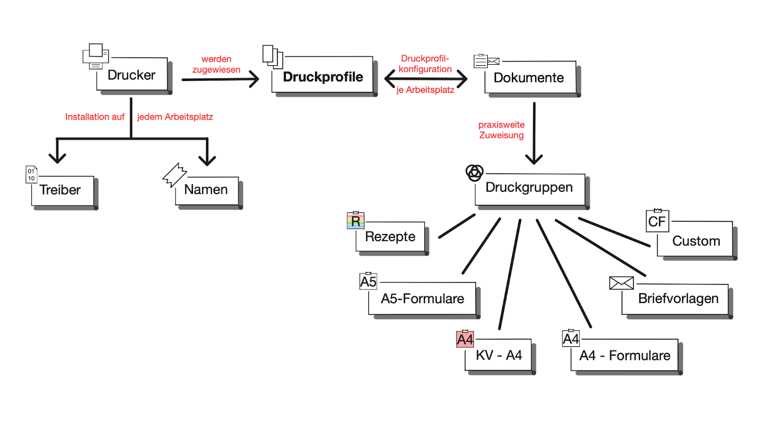

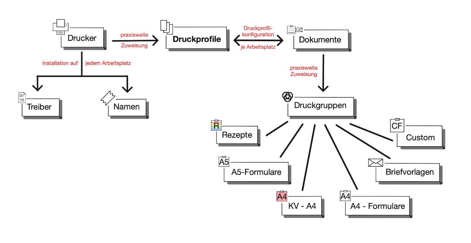

Übersicht
Ein übersichtliches Schema zum Drucken in tomedo.pro sehen Sie in der folgenden Abbildung:
tomedo.pro handbuch drucker und scanner druckprofil anlegen grundschema
Lassen Sie uns diese Abbildung von links nach rechts betrachten:
Damit ein Netzwerkdrucker funktioniert, muss dieser Drucker auf jedem Arbeitsplatz auf Ihrem MacOS-Betriebssystem unter dem gleichen Namen installiert sein und den gleichen Treiber haben (z.B. Airprint, BRScript3, KPDL).
Diese Drucker können in tomedo.pro praxisweit sogenannten Druckprofilen zugeordnet werden.
Hinweis: Ein Druckprofil enthält nicht nur Informationen über den verwendeten Drucker sondern auch über das Layout der Druckausgabe – daher kann ein Drucker auch mehreren Druckprofilen mit dem gleichen Drucker aber unterschiedlichen Layouts zugewiesen sein.
An jedem Arbeitsplatz kann man dann individuell konfigurieren, wie Formulare und Briefvorlagen diesen Druckprofilen zugeordnet werden.
Hinweis: In den folgenden Ausführungen nutzen wir immer dann, wenn sowohl ein Formular oder auch eine Briefvorlage gemeint sein könnte, den Oberbegriff „Dokument“.
Bei dieser Zuordnung von Dokumenten zu Druckprofilen sind wiederum Druckgruppen hilfreich, denen die Dokumente praxisweit zugeordnet sind.

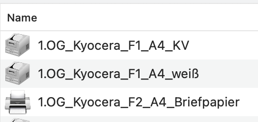

Unser Installationsteam benennt die bei Ihnen eingerichteten Drucker üblicherweise in einem bestimmten Format, und zwar:
Standort_Name des Druckers_Fach_Format_Zusatzinfo
Dies sieht dann beispielsweise so aus:
tomedo.pro handbuch drucker und scanner druckprofile anlegen und nutzen druckerbenennung
  • Standort sind Angaben wie EG = Erdgeschoß, 1.OG = 1. Obergeschoss usw.
  • Der Name des Druckers kann sich z.B. auf das genutzte Druckermodell beziehen.
  • Das erste Fach wird mit F1, das zweite Fach mit F2 usw. bezeichnet.
  • Beim Format werden Angaben wie z.B. A4 oder A5 für DIN A4 bzw. DIN A5 gemacht.
  • Als Zusatzinfos kommen Informationen wie Briefpapier, Blankodruck oder KV-Papier in Betracht.

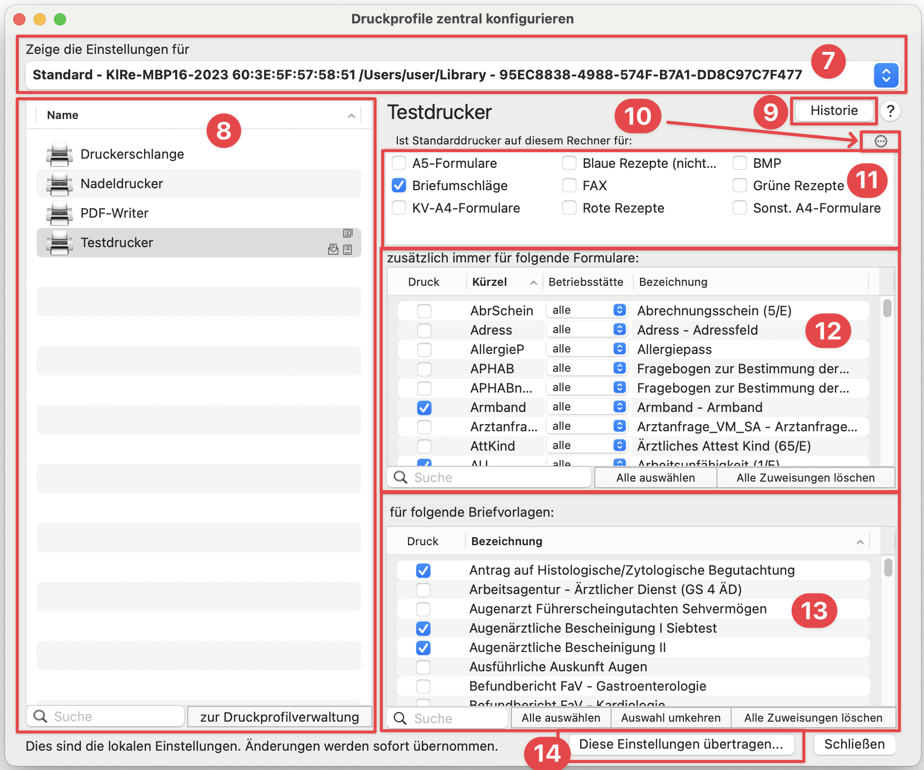

Weitere praxisweite Druck-Einstellungen können Sie durch einen Druck auf den Button 7 „Druckprofile zentral konfigurieren“ vornehmen, woraufhin sich das folgende Fenster öffnet:
Über dieses Fenster wird konfiguriert, welche Druckprofile welche Dokumente auf den verschiedenen Arbeitsplätzen drucken sollen – wobei die Zuordnung dieser Dokumente zu den Druckprofilen an jedem Arbeitsplatz individuell eingestellt werden kann:
Im Bereich 8 wird der Arbeitsplatz gewählt, für den die weiteren Einstellungen in diesem Fenster gelten sollen.
Bei 9 wird bestimmt, für welches Druckprofi die Einstellungen gelten.
Per Klick auf den Button „Historie“ 10 öffnet sich ein Menü, über das Sie für Dokumente nachvollziehen können, welcher Nutzer wann welche Ein- und Umstellungen vorgenommen hat. Außerdem können in diesem Menü alte Einstellungen wiederhergestellt werden.
Über einen Klick auf den Button 11 öffnen Sie das Fenster für die Druckgruppenverwaltung (siehe unten).
Bei 12 wird entschieden, welche Druckgruppen diesem Druckprofil zugeordnet werden sollen.
Details dazu, wie sich diese Zuweisung darauf auswirkt, welche Dokumente diesem Druckprofil zugewiesen werden, siehe unten unter dem Unterkapitel Zuweisung eines Druckprofils zu einem Dokument.
Bei 13 können zusätzliche Formulare direkt diesem Druckprofil zugewiesen werden, die mit diesem gedruckt werden sollen.
Bei 14 legt man Briefvorlagen fest, die direkt diesem Druckprofil zugewiesen werden, die mit diesem gedruckt werden sollen.
Die für diese Kombination aus Arbeitsplatz und Druckprofil vorgenommenen Einstellungen können über einen Klick auf den Button „Einstellungen übertragen“ 15 in einem sich sodann öffnenden weiteren Menü übertragen werden:

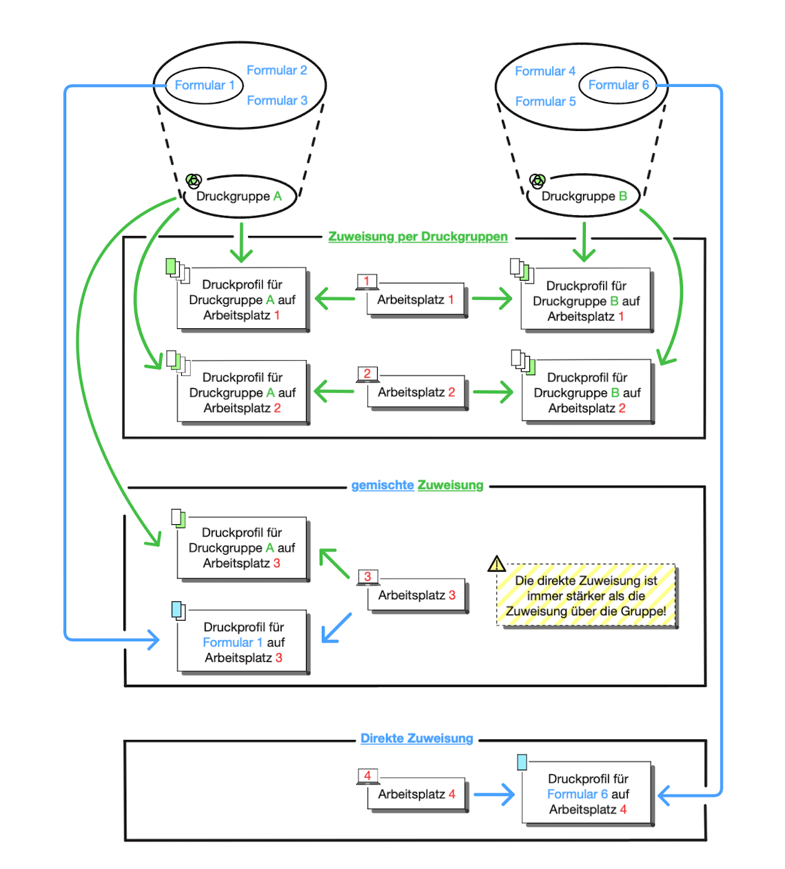

Dieses Konzept soll einem Anwendungsbeispiel illustriert werden, das wir im Folgenden näher erläutern:
tomedo.pro handbuch drucker und scanner druckprofil anlegen schema
In unserem Anwendungsbeispiel betrachten wir die Situation für 6 Formulare, wobei die Formulare 1-3 der Druckgruppe A und die Formulare 4-6 der Druckgruppe B zugeordnet sind.
Es gibt außerdem vier Arbeitsplätze, für die wie oben abgebildet jeweils verschiedene Zuweisungen zu den Druckprofilen vorliegen.
Dies wirkt sich in der folgenden Weise bei diesen Arbeitsplätzen aus:
  • An den Arbeitsplätzen 1 und 2 erfolgt die Zuweisung per Druckgruppen:
    • Die Formulare 1-3 werden am Arbeitsplatz 1 dem Druckprofil zugeordnet,
      das an diesem Arbeitsplatz 1 der Druckgruppe A zugeordnet ist.
      Die Formulare 1-3 werden am Arbeitsplatz 2 dem Druckprofil zugeordnet,
      das an diesem Arbeitsplatz 2 der Druckgruppe A zugeordnet ist.
      Achtung:
      Diese beiden Druckprofile können sich unterscheiden! ⚠️
      Denn an den Arbeitsplätzen 1 und 2 kann die Druckgruppe A arbeitsplatzspezifisch jeweils unterschiedlichen Druckprofilen zugeordnet sein.
    • Analoges gilt für die Formulare 4-6 an den Arbeitsplätzen 1 und 2:
      Für diese Formulare kann auch am Arbeitsplatz 1 über das Druckprofil B ein anderes Druckprofil zugeordnet sein als am Arbeitsplatz 2. ⚠️
  • Am Arbeitsplatz 3 erfolgt eine gemischte Zuweisung:
    • Das Formular 1 wird per direkter Zuweisung einem Druckprofil für den Arbeitsplatz 3 zugewiesen.
    • Die Formulare 2-3 werden am Arbeitsplatz 3 dem Druckprofil zugeordnet,
      das an diesem Arbeitsplatz 3 der Druckgruppe A zugeordnet ist.
      Achtung:
      Eigentlich würde am Arbeitsplatz 3 die Druckgruppe A auch das Formular 1 diesem Druckprofil zuweisen.
      Doch für das Formular 1 liegt am Arbeitsplatz 3 auch die oben genannte direkte Zuweisung vor, und diese ist wie oben beschrieben stärker als die Zuweisung per Druckgruppe. ⚠️
    • Die Formulare 4-6 werden am Arbeitsplatz 3 weder per Druckprofil noch per direkter Zuweisung einem Druckprofil zugewiesen; deshalb gibt es wie oben beschrieben hier keine Zuweisung dieser Formulare zu einem Druckprofil.
  • Am Arbeitsplatz 4 erfolgt eine direkte Zuweisung:
    • Die Formulare 1-5 werden am Arbeitsplatz 4 weder per Druckprofil noch per direkter Zuweisung einem Druckprofil zugewiesen; deshalb gibt es wie oben beschrieben hier keine Zuweisung dieser Formulare zu einem Druckprofil.
    • Das Formular 6 wird per direkter Zuweisung einem Druckprofil für den Arbeitsplatz 4 zugewiesen.
      Am Arbeitsplatz 4 ist die Druckgruppe B keinem Druckprofil zugeordnet, so dass diese direkte Zuweisung hier keine Zuweisung per Druckgruppe überstimmt.
