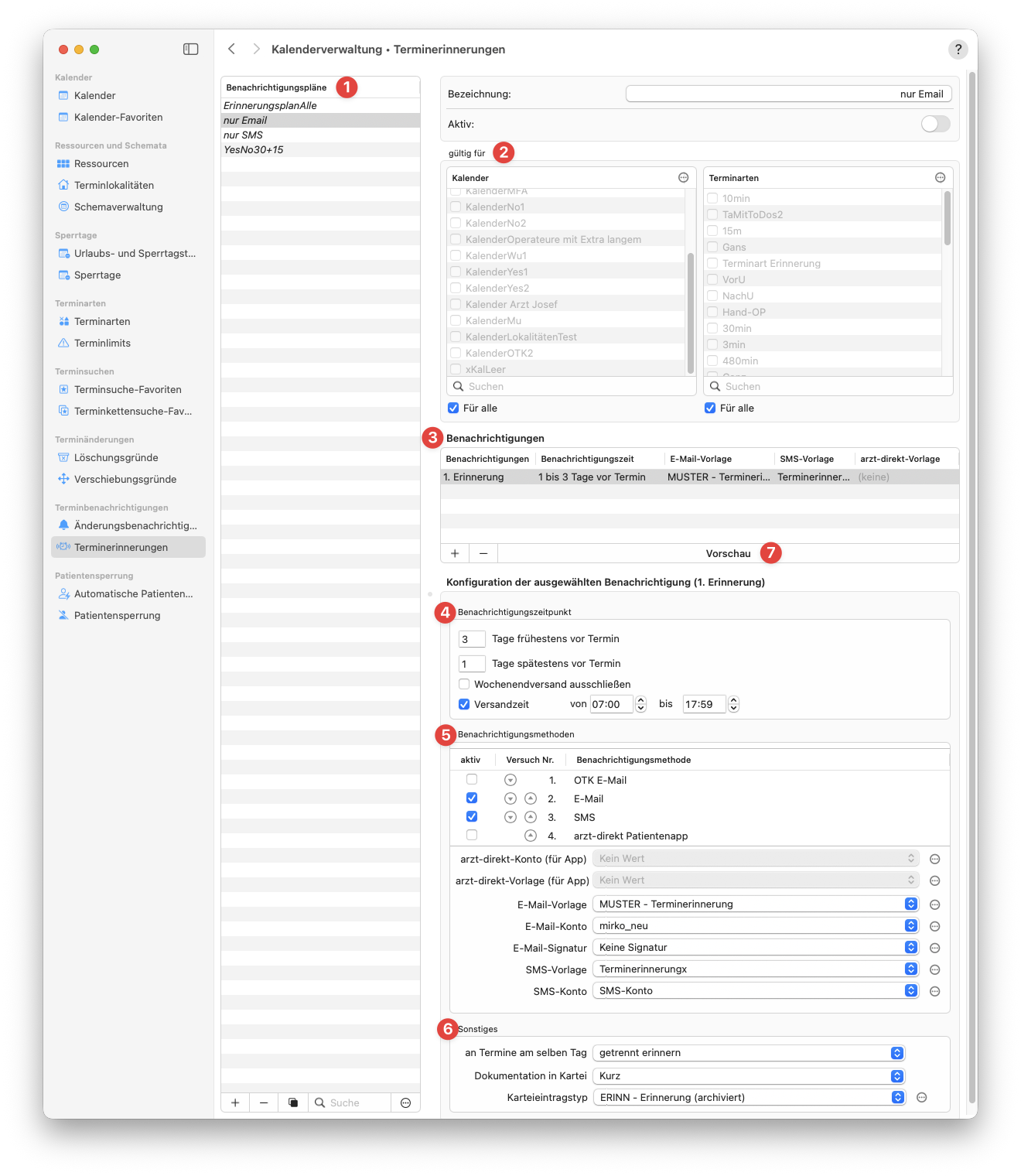

Die Terminerinnerungsverwaltung wird über die Menüleiste Admin → Kalender → Kalenderverwaltungen aufgerufen. In der Navigationsleiste finden Sie sie in der Gruppe Terminbenachrichtigungen unter dem Eintrag Terminerinnerungen.

Im Bereich Benachrichtigungspläne 1 muss zunächst ein neuer Plan mittels „+“ hinzugefügt und entsprechend benannt werden. Benachrichtigungspläne können hier auch dupliziert werden. Unter „gültig für“ 2 wird angegeben, für welche Kalender und welche Terminart(en) dieser Benachrichtigungsplan gelten soll.
Sie haben die Möglichkeit, vor oder nach einem Termin Erinnerungen zu schicken. Auf der rechten Seite legen Sie fest, wie viele Erinnerungen 3 für die gewählte Terminart und Kalender versendet werden sollen. Zu jeder Erinnerung müssen Sie anschließend einen Benachrichtigungszeitpunkt 4 sowie die Priorität der Benachrichtigungsmethoden 5 festlegen.
Hinweis: Sie können auch arzt-direkt als Erinnerungsmethode festlegen. Patienten die über die arzt-direkt® App mit Ihrem tomedo.pro gekoppelt sind, erhalten dann eine Terminerinnerung in Ihrer App.
Tipp: Sowohl einzelne Terminerinnerungen als auch ganze Erinnerungspläne können Sie mit Rechtsklick anwählen und erhalten hier ein Kontextmenü, mit welchem Sie Erinnerungen/Pläne duplizieren oder auch löschen können.
Wenn Sie den Onlineterminkalender 2 verwenden, können Patienten, die einen Termin online gebucht haben, auch über arzt-direkt® eine E-Mail-Benachrichtigung erhalten. Dafür muss in der Verwaltung der Nachrichtenvorlagen für die arzt-direkt App der Vorlagentyp „Terminerinnerungen“ ausgewählt werden. Weitere Informationen zu Nachrichtenvorlagen für die arzt-direkt® App finden Sie hier. Bei den anderen beiden Erinnerungsmethoden müssen Sie gegebenenfalls noch eine E-Mail- und/oder SMS-Vorlage sowie ein E-Mail-Konto und eine E-Mail-Signatur auswählen.
Die Übersichtstabelle zeigt die gewählten Vorlagen je Versandweg in den Spalten E-Mail-Vorlage, SMS-Vorlage und arzt-direkt-Vorlage.
In dem jeweiligen Auswahlmenü werden Ihnen alle Vorlagen angezeigt, die Sie zuvor in der Vorlagenverwaltung angelegt haben (siehe SMS bzw. E-Mail). Sie können also auch verschiedene Vorlagen für die erste, zweite, dritte Erinnerung etc. auswählen. Über das Einstellungsrädchen können Sie die Vorlagenverwaltung direkt aus der Terminerinnerungsverwaltung aufrufen.
Wichtig: Da die Erinnerungen mit einem Termin verknüpft sein müssen, funktionieren hier nur die Briefkommandos $[selektierterTermin]$ für einen einzelnen Termin und die Kommandos $[selektierteTermine...]$ für mehrere Termine, z.B. $[selektierteTermine]$ und $[selektierteTermineLetzter]$ . Speziell für Terminerinnerungen bezieht sich $[selektierterTermin]$ auf den nächsten Termin und $[selektierteTermine...]$ auf alle nachfolgenden Termine.
Wenn ein Patient an einem Tag mehrere Termine hat, können Sie wählen 6, ob je Termin eine Erinnerung versandt wird oder alle Termine in einer Erinnerung gebündelt werden sollen. Außerdem können Sie noch auswählen, ob und in welchem Umfang eine erfolgreich versandte Terminerinnerung in der Patientenkartei dokumentiert werden soll (Optionen: „dokumentieren (lang)“, „dokumentieren (kurz)“, „nicht dokumentieren“).
Den „Vorschau“-Button 7 können Sie nutzen, um beim Einrichten der Terminerinnerungen eine Live-Vorschau zu erhalten. Damit dies funktioniert, ist es notwendig, dass in den nächsten 7 Tagen ein Termin im Kalender vorhanden ist, auf den die Live-Vorschau zugreifen kann. Die Vorschau zeigt den Beispieltext für die getrennt je verfügbarem Versandweg in den Kacheln E-Mail-Vorschau, SMS-Vorschau und arzt-direkt-Vorschau.

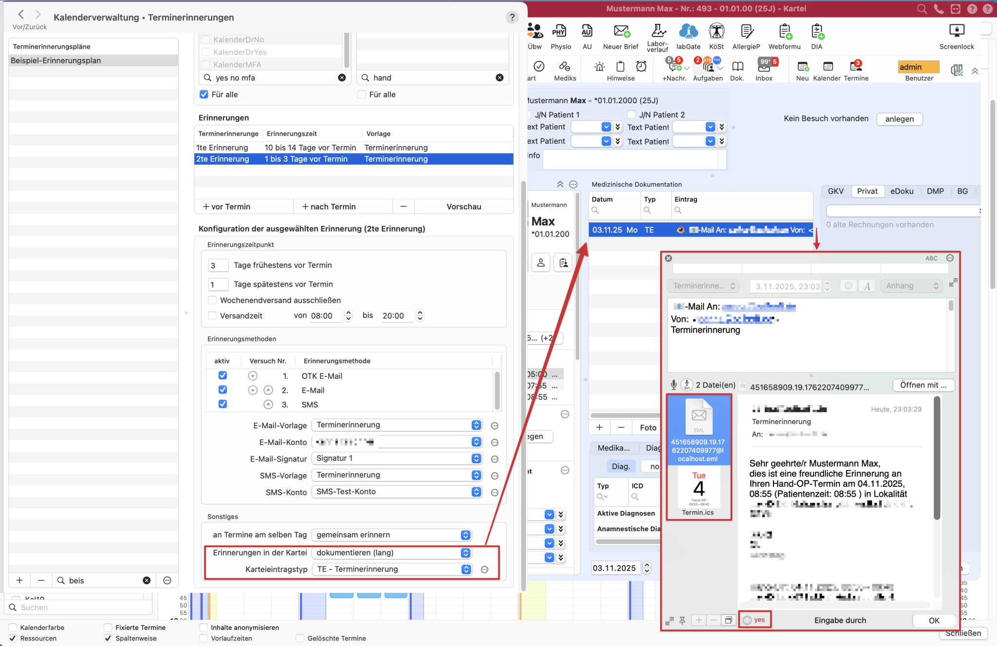

Karteieintrag für versendete Terminerinnerungen
Es ist Ihnen möglich, für Terminerinnerungen, die versendet wurden, in der Patientenkartei einen entsprechenden Karteieintrag automatisch anzulegen. Dies lässt sich in der Terminerinnerungen-Verwaltung unter dem Punkt „Sonstiges“ einrichten. Dort lässt sich festlegen, ob gar nicht dokumentiert werden soll, in Kurzform oder in Langform. Und man kann den gewünschten Karteieintragstyp dafür festlegen. In Kurzform bleibt in der Kartei für die versendete Erinnerung weiterhin ein kurzer Infotext zu Terminart, Termindatum, Terminuhrzeit angezeigt.
Ist für die Terminerinnerung die lange Dokumentation gewählt und wird eine Erinnerungsmail versendet, wird der resultierende Karteieintrag genauso erzeugt wie an den restlichen Stellen in tomedo.pro. Dies bedeutet:
  • Mögliche Anhänge der E-Mail sowie die E-Mail-Datei werden im Karteieintrag angehängt.
  • Die Einstellung über den Textinhalt von E-Mail-Karteieinträgen greift auch bei Terminerinnerungen.
  • Einstellungen zur automatischen Vidierungsaufforderung für den jeweils verwendeten Karteieintragstyp greifen ebenfalls.
