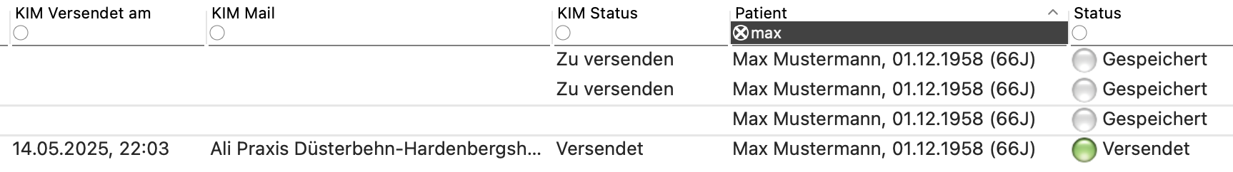

In der E-Rezept Verwaltung können Sie anhand der Spalten: „KIM-Status“, „KIM-Mail“ und „KIM Versendet am“, einsehen ob, wann und an wen ein Rezept per KIM-Mail verschickt wurde. Stammt die eingetragene KIM-Adresse aus einer Patientenliste (weil dort eine Apotheke mit KIM-Adresse und ein Pflegeheim hinterlegt sind), zeigt ein Tooltip über der Spalte „KIM-Mail“ den Hinweis „Apotheke der Patientenliste „%@““ mit dem Namen der jeweiligen Liste. Bei einer Stammapotheke aus den Patientendetails oder einer manuell ausgewählten Adresse erscheint kein solcher Tooltip. Näheres zur automatischen Vorbelegung der KIM-Adresse finden Sie im Kapitel E-Rezept Erstellung und Ausstellung in der Medikamentenverordnung.
tomedo handbuch erezept kim versand status
Der KIM-Status:

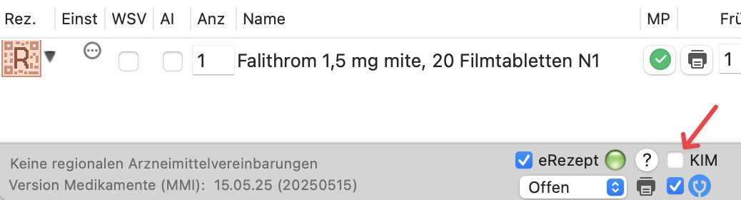

  • Zu versenden 3 bedeutet – das bei Verordnung, die Checkbox „KIM“ 1 aktiviert wurde, inklusive ausgewählten KIM-Mail Empfänger (Apotheke) und die Verordnung noch nicht via KIM versendet wurde. Dies kann bei unversendeten oder bereits versendeten Verordnungen der Fall sein.
  • Versendet 4 bedeteut – Das die Verordnung auch via KIM verwendet wurde.
  • Keine Angabe bedeutet in der Spalte, das bei Verordnung die Checkbox “KIM” 2 deaktiviert war und auch nicht nachträglich der KIM-Mail-Versand ausgelöst wurde.
