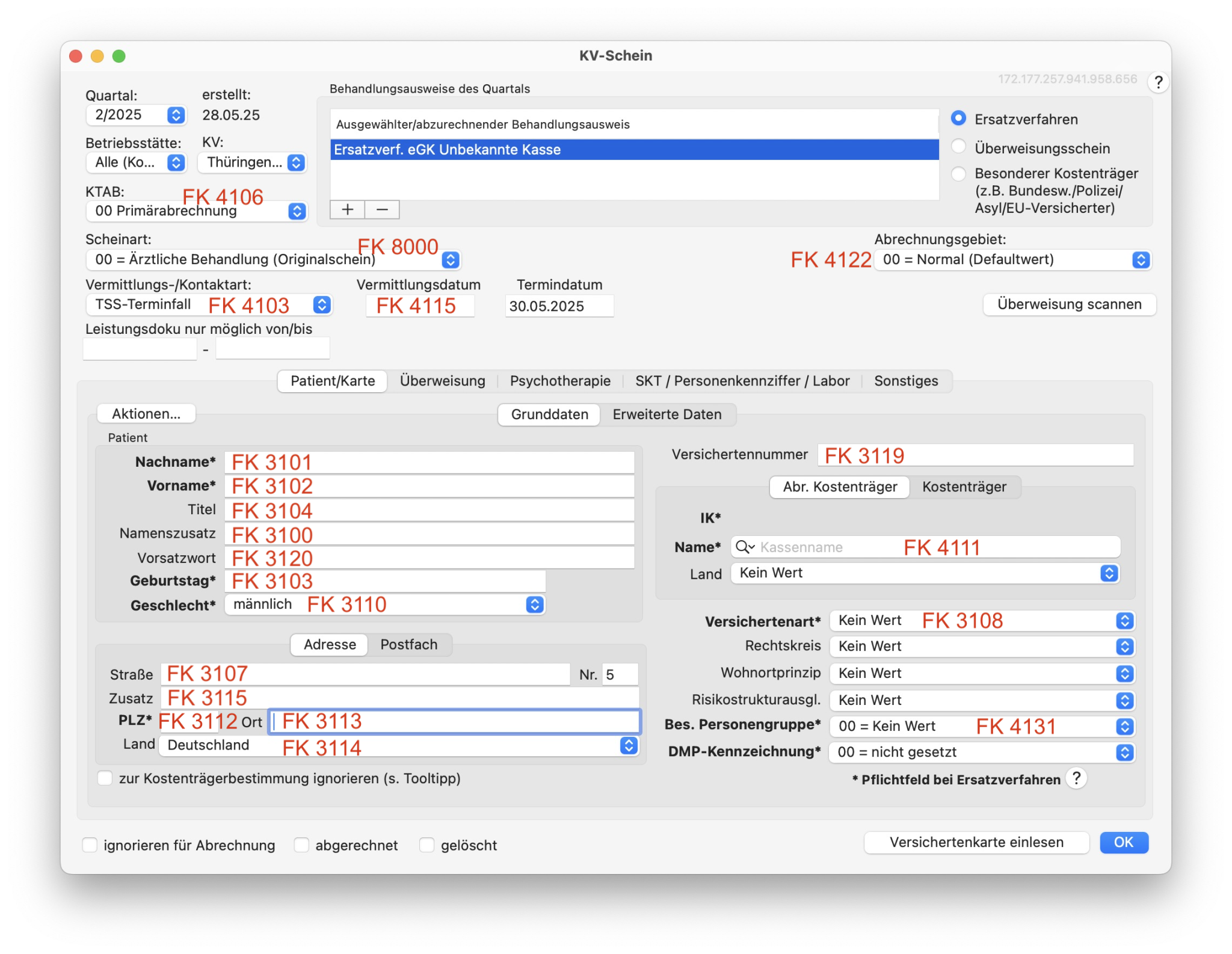

Unter Grunddaten werden die Daten des Behandlungsausweises angezeigt. Wenn der Behandlungsausweis über das Stecken einer Chipkarte (eGK, vereinzelt noch die alte KVK) eingegeben wurde, haben die Felder „amtlichen“ Charakter und dürfen nicht verändert werden (auch wenn abzusehen ist, dass die Namens- und Adressdaten veraltet sind).
Im Falle eines Ersatzverfahrens müssen die Grunddaten manuell eingegeben, bzw. aus dem Stammdaten von tomedo® übernommen werden. Sie können über “Aktionen” 7
  • die Ersatzverfahrensdaten aus den Stammdaten von tomedo® neu befüllen oder umgekehrt
  • die persönlichen Stammdaten des Patienten mithilfe der Kartendaten in tomedo® aktualisieren.
Optionen unter Aktionen
Weitere Informationen anzeigen
Fehlermeldungen bei den Grunddaten enthalten auch häufig eine Feldkennung. Die Feldkennung und ggf. weitere Informationen zu jedem Feld sehen Sie im jeweiligen Tooltip und hier als Übersicht:
