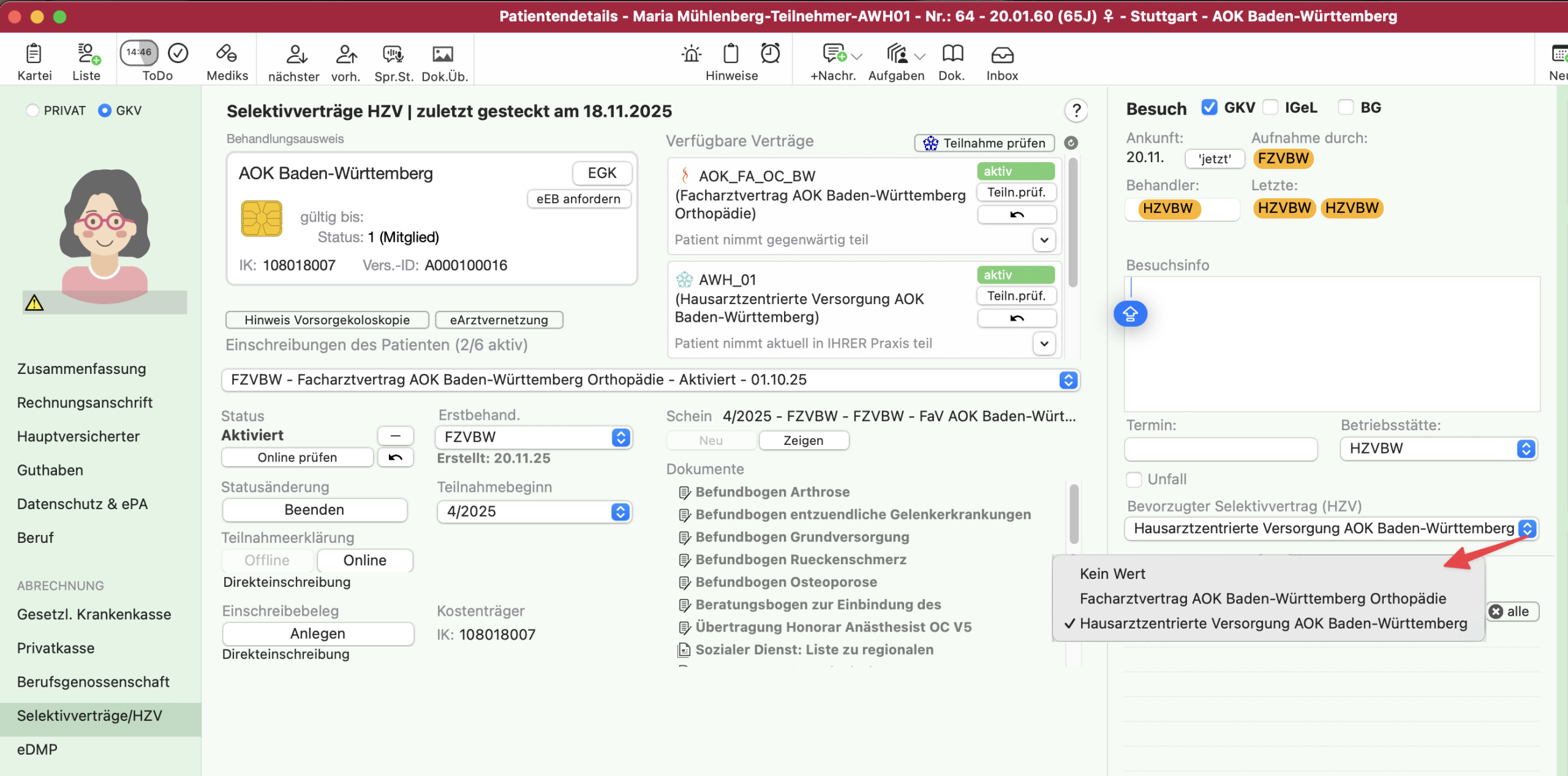

Warum erhalte ich beim Aufruf der Medikamentenverordnung (Rezept) die Vertragsauswahl nur beim ersten Mal?
Wenn Ihr Patient an mehreren Selektivverträgen teilnimmt (z. B. Hausarzt- und/oder Facharztverträge), muss tomedo® zu Beginn der Verordnung festlegen, über welchen Vertrag verordnet wird. Diese Auswahl wird nur einmal beim ersten Aufruf gestellt, da tomedo® die Entscheidung speichert und für den gesamten laufenden Besuch beibehält. Dies dient der Optimierung des Arbeitsablaufs für Sie, da die erneute Abfrage bei weiteren Verordnungen in diesem Kontakt entfällt. Gleichzeitig wird sichergestellt, dass die korrekten vertragsspezifischen Arzneimittelkataloge und Empfehlungen angezeigt werden. Um die Zuweisung während des Besuchs zu ändern oder aufzuheben, navigieren Sie in den Patientendetails im Bereich der Besuchsinfos. Im Feld „Bevorzugter Selektivvertrag (HZV)“ können Sie dann einen anderen Vertrag auswählen oder die Einstellung auf „Kein Wert“ setzen, wodurch die Abfrage beim nächsten Verordnungsversuch erneut erscheint.

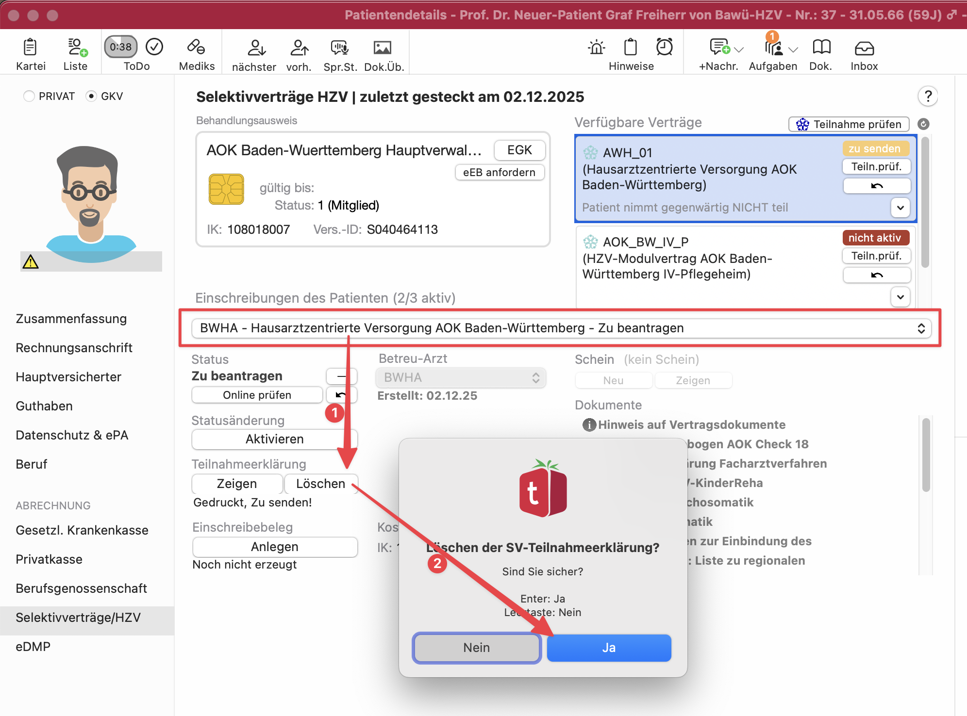

Kann ich eine HZV-Teilnahmeerklärung stornieren oder löschen?
Das Löschen ist nur möglich, solange die Teilnahmeerklärung noch nicht versendet wurde. Bereits versendete Erklärungen können softwareseitig nicht mehr storniert werden. Bitte kontaktieren Sie in diesem Fall die zuständige Krankenkasse.
So löschen Sie nicht versendete Erklärungen: Nach Vorgabe der HÄVG können Erklärungen mit dem Status ‚Erzeugt‘, ‚Gedruckt‘ oder ‚Fehlgeschlagen‘ gelöscht werden (z. B. bei versehentlicher Anlage).
  1. Öffnen Sie die Patientendetails.
  2. Wählen Sie die betreffende Einschreibung 1 aus.
  3. Klicken Sie im Bereich ‚Teilnahmeerklärung‘ auf den Button 2 „Löschen“ und bestätigen mit Klick auf „Ja„.
(Siehe folgender Screenshot)
CleanShot 2025 12 02 at
