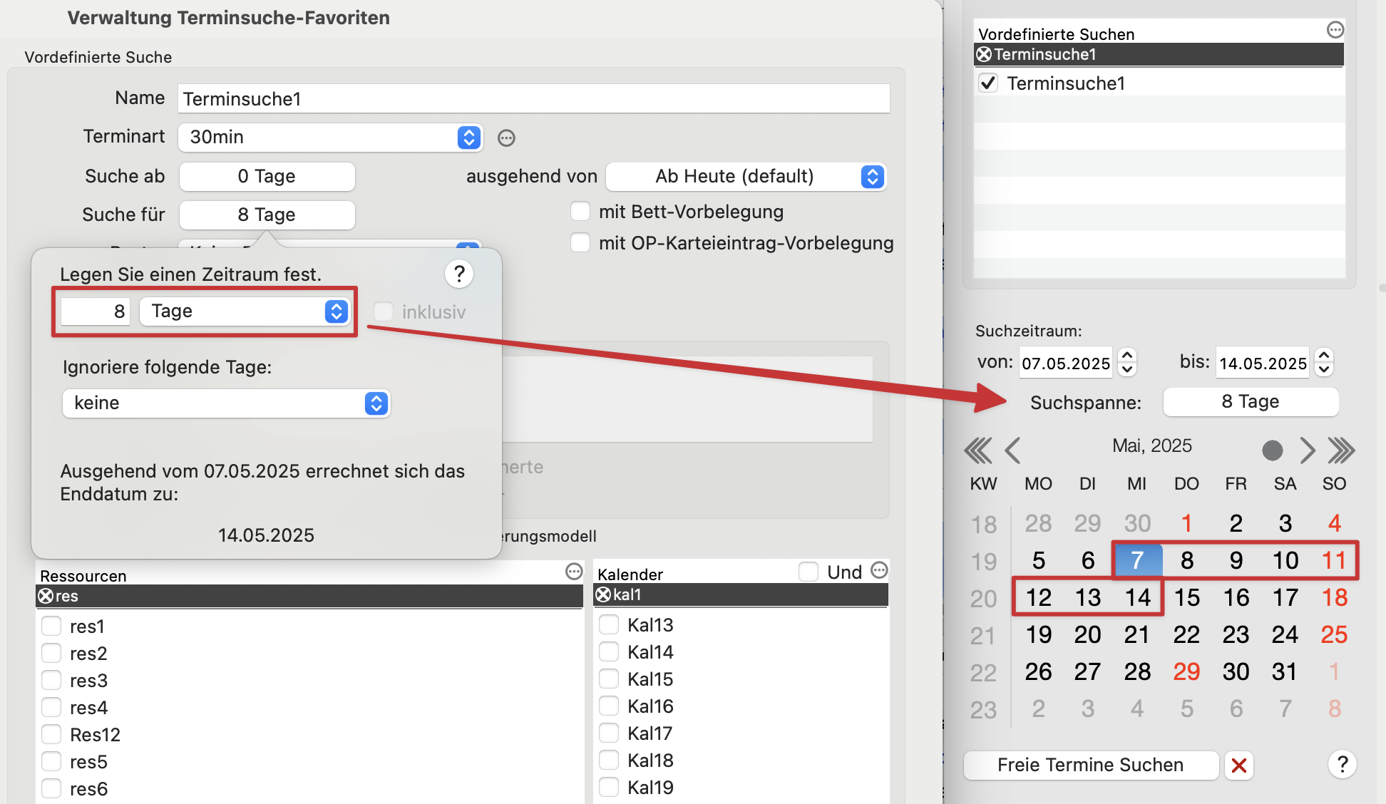

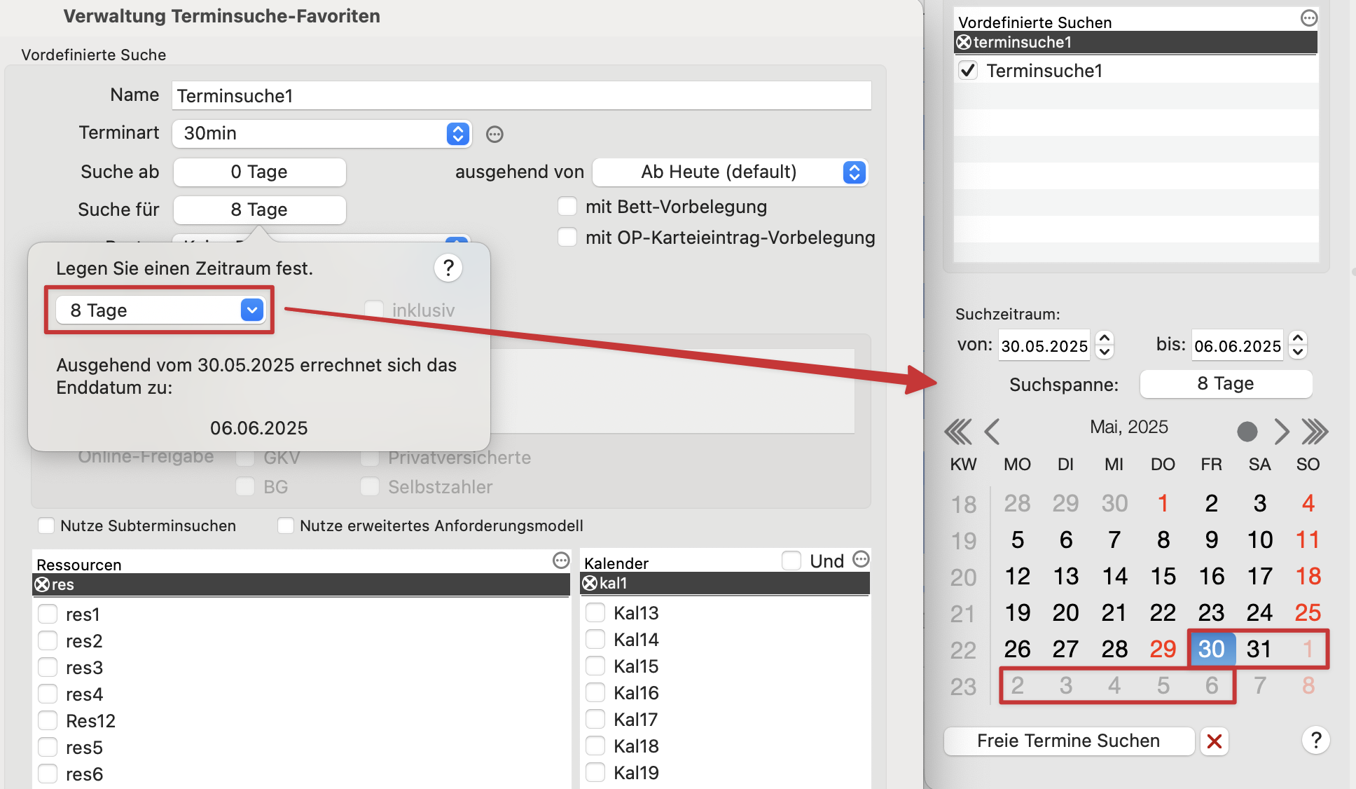

  • Suche bspw. vom 30.05. bis 06.06. > Suchzeitraum = jetzt als 8 Tage angegeben (da Tag 0 bereits als erster Suchtag mit hineinzählt und deshalb tatsächlich in vollen 8 Tagen gesucht wird)
    tomedo handbuch kalender terminsuche verwaltung terminsuche zeitraeume popover tage

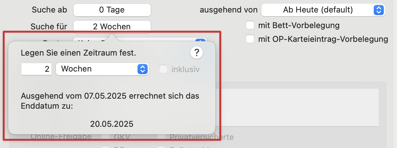

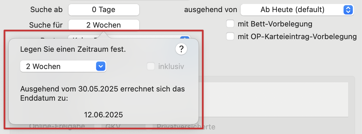

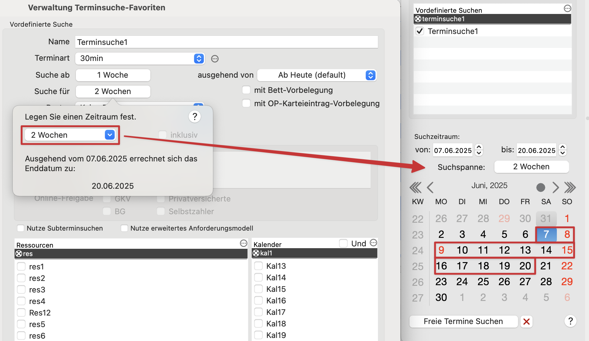

  • 2 Wochen = 14 Tage > bei Suche ab 07.06. endet die Suche jetzt am 20.06. statt wie vorher am 21.06., da Tag 0 mit in die 14 Tage eingerechnet ist (bei Ihren bestehenden Suchen wird der eine „fehlende“ Tag automatisch draufaddiert, sodass die bei Ihnen zuvor als 2 Wochen definierten Zeiträume übersetzt sind in 15 Tage. So bekommen Sie immernoch die gleichen Suchergebnisse wie bisher und müssen nichts umkonfigurieren.)
    tomedo handbuch kalender terminsuche verwaltung terminsuche zeitraeume popover wochen

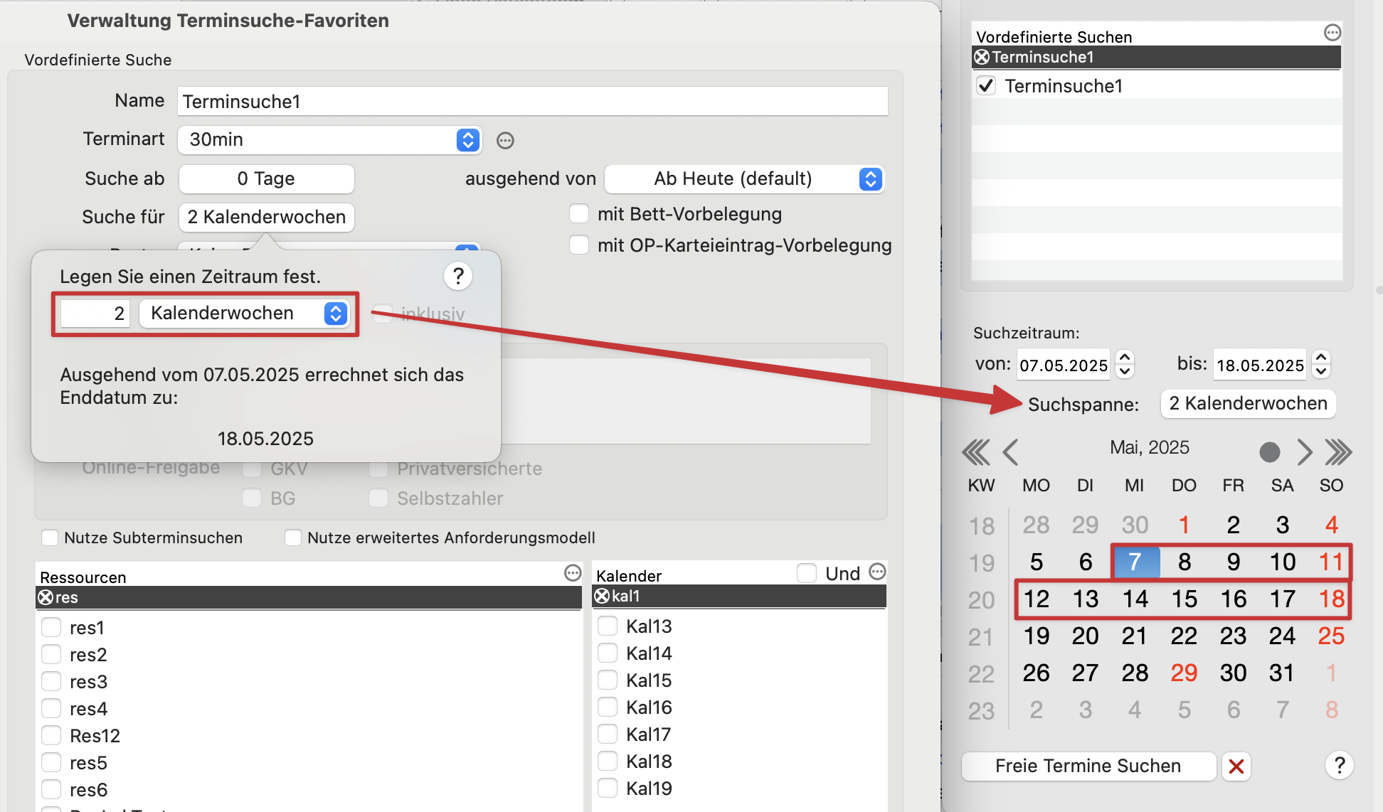

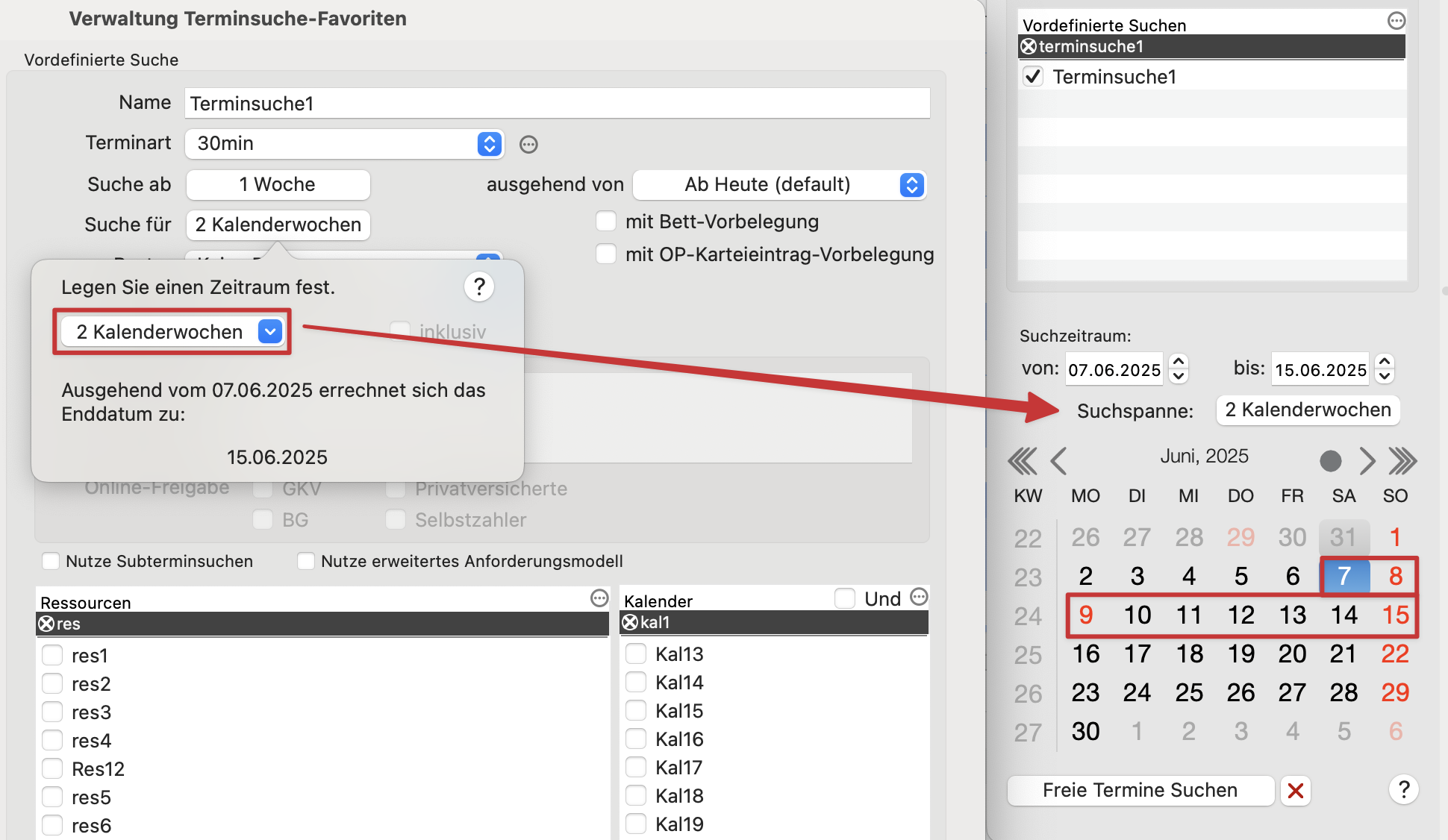

  • Es gibt zusätzlich die Option von den tatsächlichen Kalenderwochen (Mo-So) auszugehen. Im Beispiel unten heißt das: 2 Kalenderwochen = eine angebrochene Woche (KW24) und eine volle Woche (KW25). Die Suche endet immer zum Kalenderwochen-Ende (Sonntag).
    tomedo handbuch kalender terminsuche verwaltung terminsuche zeitraeume popover kalenderwochen

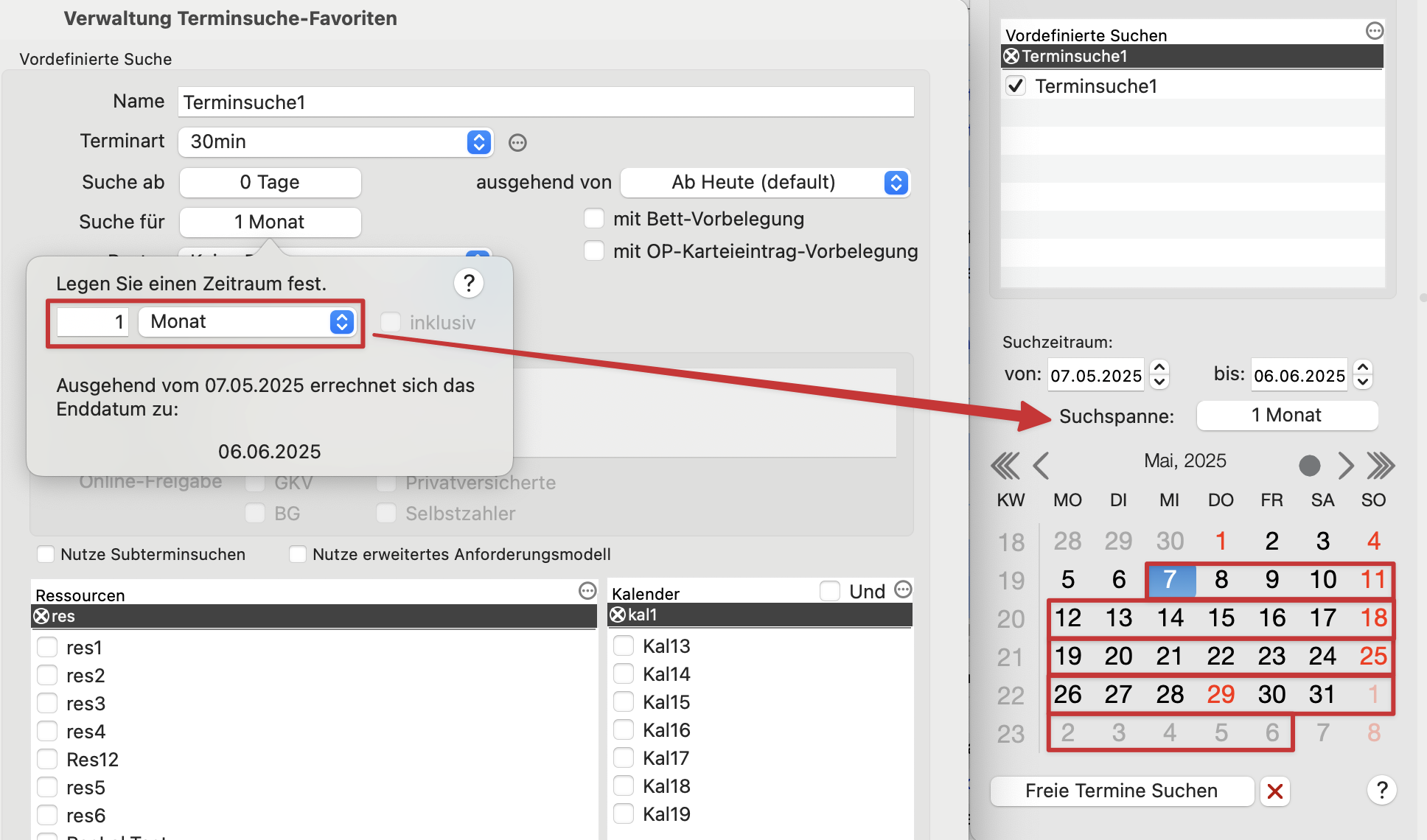

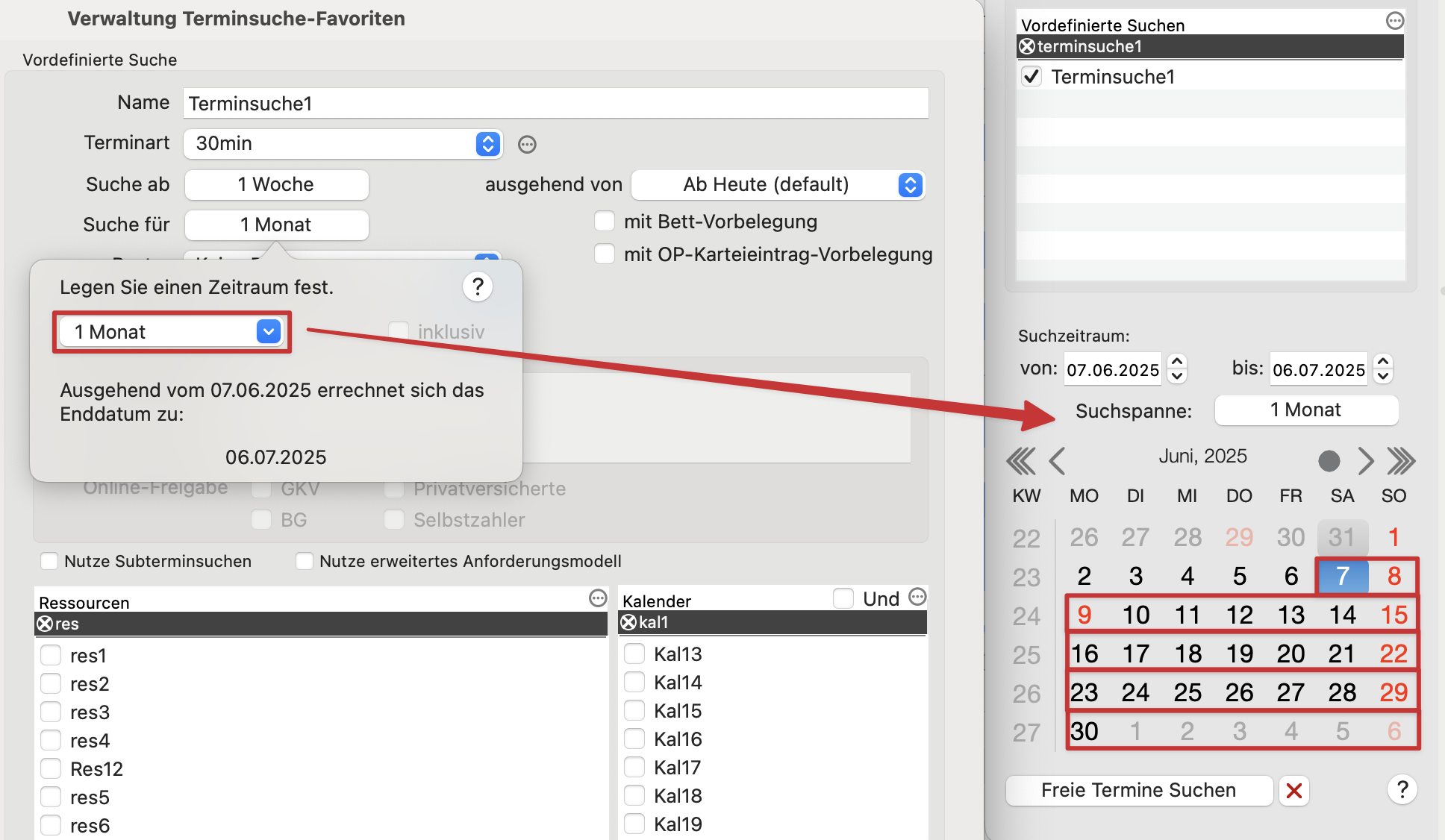

  • 1 Monat = nicht mehr zwingend 30 Tage, sondern korrekte Länge des jeweiligen Monats. Im Beispiel unten heißt das vom 07.06. bis 06.07.
    tomedo handbuch kalender terminsuche verwaltung terminsuche zeitraeume popover monate

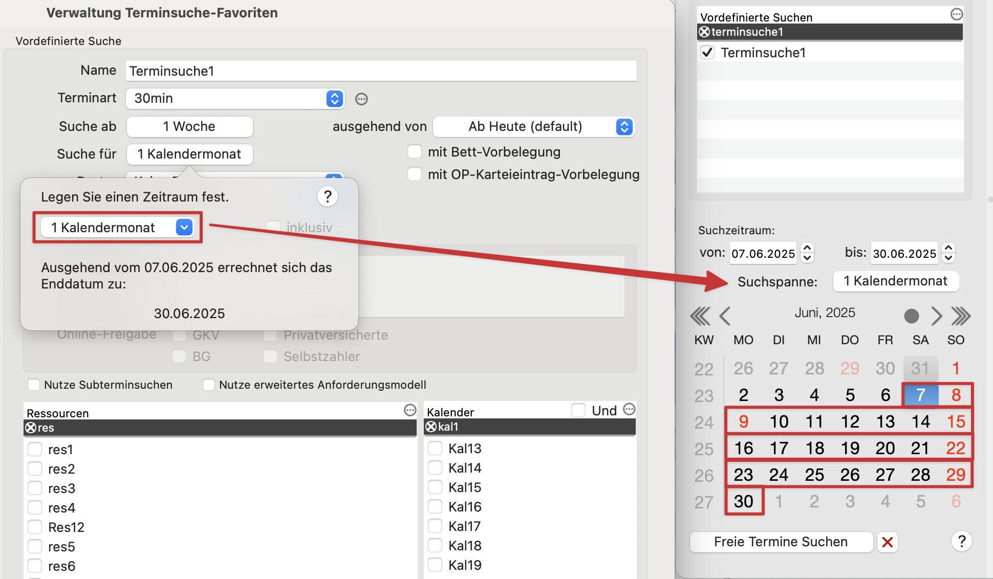

  • Es gibt zusätzlich die Option von den tatsächlichen Kalendermonaten auszugehen. Bei 1 Kalendermonat heißt das: Der angebrochene Monat wird durchsucht, die Suche endet immer zum Monatsende.
    tomedo handbuch kalender terminsuche verwaltung terminsuche zeitraeume popover kalendermonate

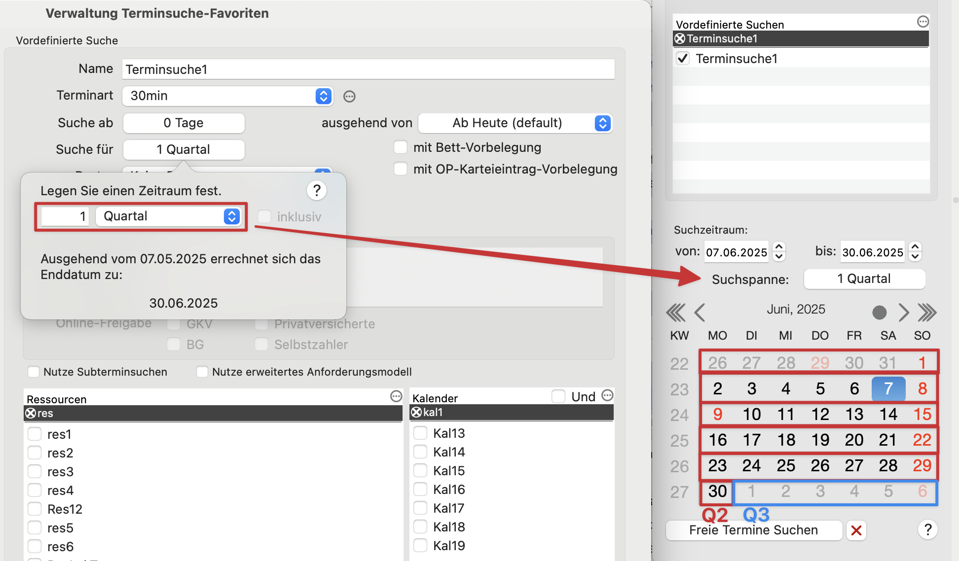

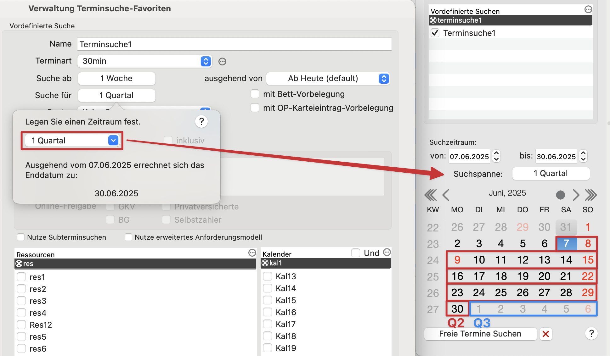

  • Es gibt zusätzlich die Option von Quartalen auszugehen. Das angebrochene Quartal wird durchsucht, die Suche endet immer zum Quartalsende.
    tomedo handbuch kalender terminsuche verwaltung terminsuche zeitraeume popover quartale

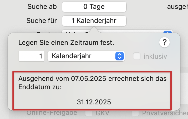

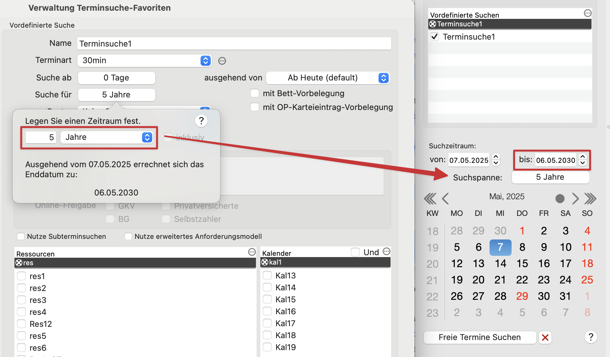

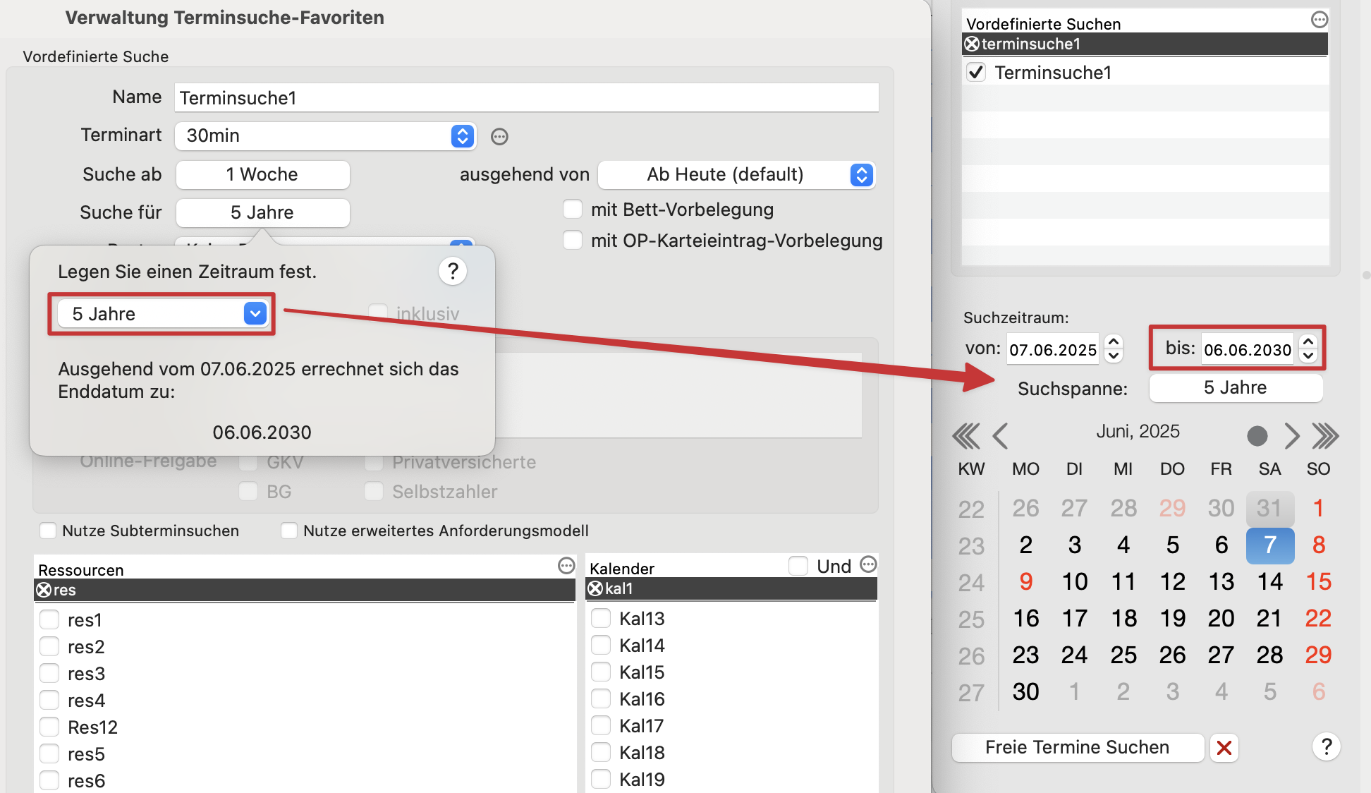

  • 1 Jahr = nicht mehr 365 Tage, sondern die tatsächliche Länge des jeweiligen Jahres. Bei einer Spanne von 5 Jahren ist bspw. mind. 1 Schaltjahr enthalten. Der Suchzeitraum bekommt dadurch jetzt jedoch keinen Versatz mehr. Dies ist besonders von Vorteil für Suchen die sich bspw. am Geburtsdatum des Patienten orientieren und bspw. den Suchzeitraum ab dem 35. Geburtstag starten.
    tomedo handbuch kalender terminsuche verwaltung terminsuche zeitraeume popover jahre

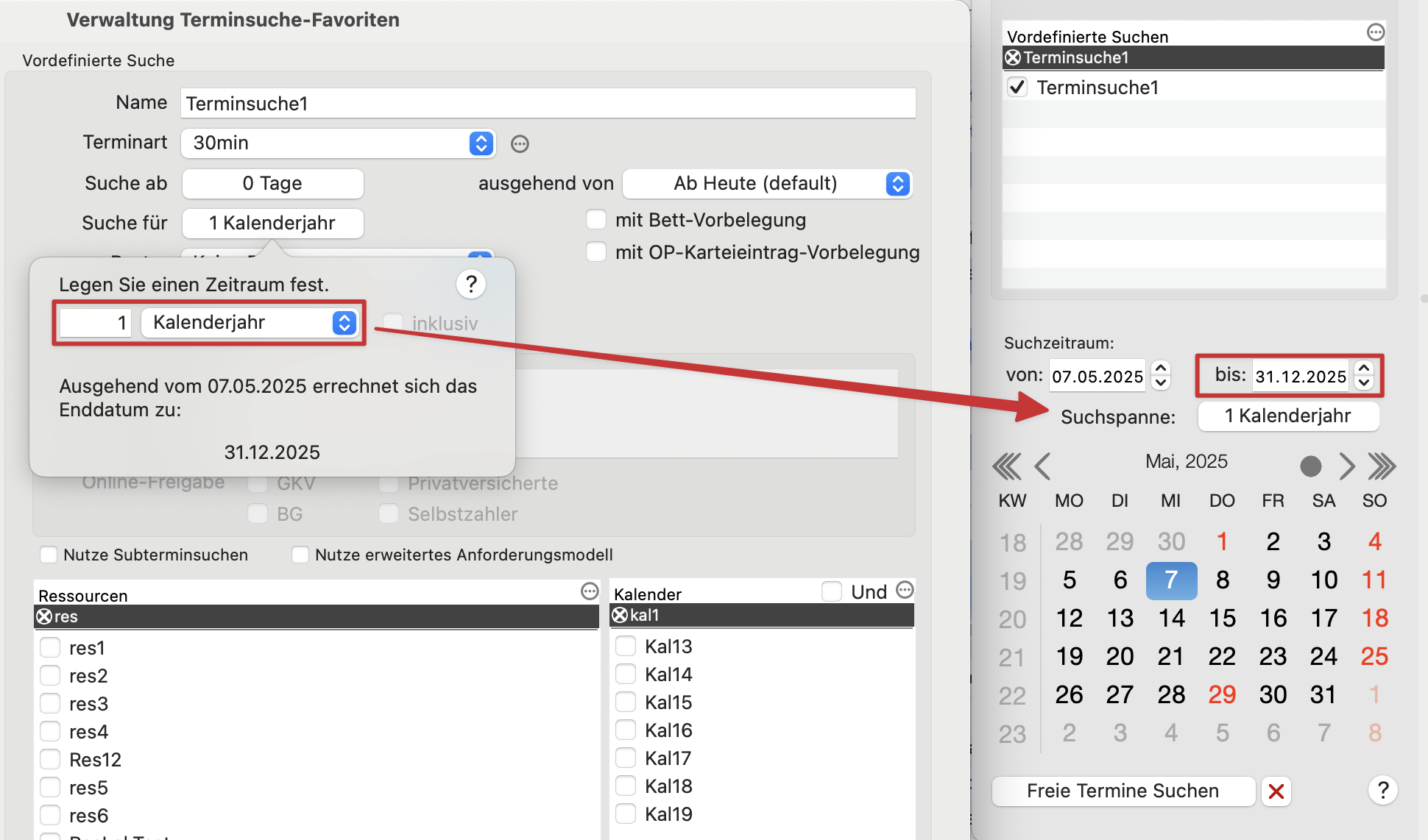

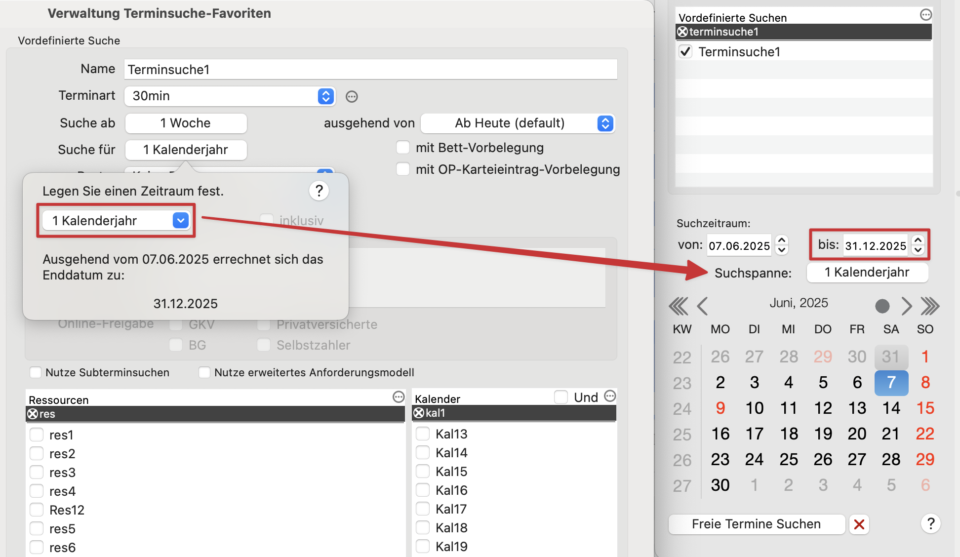

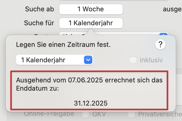

  • Es gibt zusätzlich die Option von den tatsächlichen Kalenderjahren auszugehen. Das heißt bei 1 Kalenderjahr: Suche bis Ende des jeweils angebrochenen Jahres.
    tomedo handbuch kalender terminsuche verwaltung terminsuche zeitraeume popover kalenderjahre
