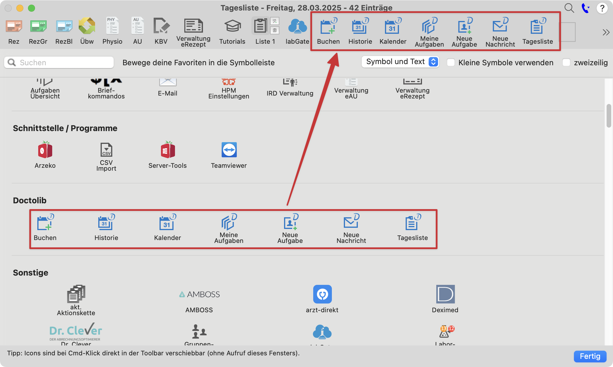

  • als Symbole in der konfigurierbaren Symbolleiste der Tagesliste
tomedo.pro handbuch kalender doctolib anbindung symbolleiste tagesliste

In jedem dieser Fälle gibt es 7 Buttons mit den folgenden Funktionen:
  • Buchen: Doctolib öffnet sich im Vordergrund, mit dem jeweiligen Patienten vorausgewählt. Ein Termin kann vergeben werden. In der Tagesliste funktioniert dies nur, wenn ein Patient ausgewählt ist.
  • Historie: Doctolib öffnet sich im Vordergrund. Es öffnet sich die Terminhistorie für den ausgewählten Patienten in Doctolib. In der Tagesliste funktioniert dies nur, wenn ein Patient ausgewählt ist.
  • Kalender: Doctolib öffnet sich im Vordergrund in der Kalenderansicht. Dies ist unabhängig vom ausgewählten Patienten.
  • Meine Aufgaben: Doctolib öffnet sich im Vordergrund. Es öffnet sich die Aufgabenverwaltung mit den Aufgaben des Nutzers in Doctolib, ohne dass ein vorausgewählter Patient nötig ist.
  • Neue Aufgabe: Doctolib öffnet sich im Vordergrund. Es wird eine neue Aufgabe in Doctolib angelegt, mit dem ausgewählten Patienten voreingetragen. In der Tagesliste funktioniert dies nur, wenn ein Patient ausgewählt ist.
  • Neue Nachricht: Doctolib öffnet sich im Vordergrund. Es öffnet eine neue Nachricht in Doctolib, die an den vorausgewählten Patienten gesendet werden kann. In der Tagesliste funktioniert dies nur, wenn ein Patient ausgewählt ist.
  • Tagesliste: Doctolib öffnet sich im Vordergrund in der Tageslisten-Ansicht. Dies ist unabhängig vom ausgewählten Patienten.
