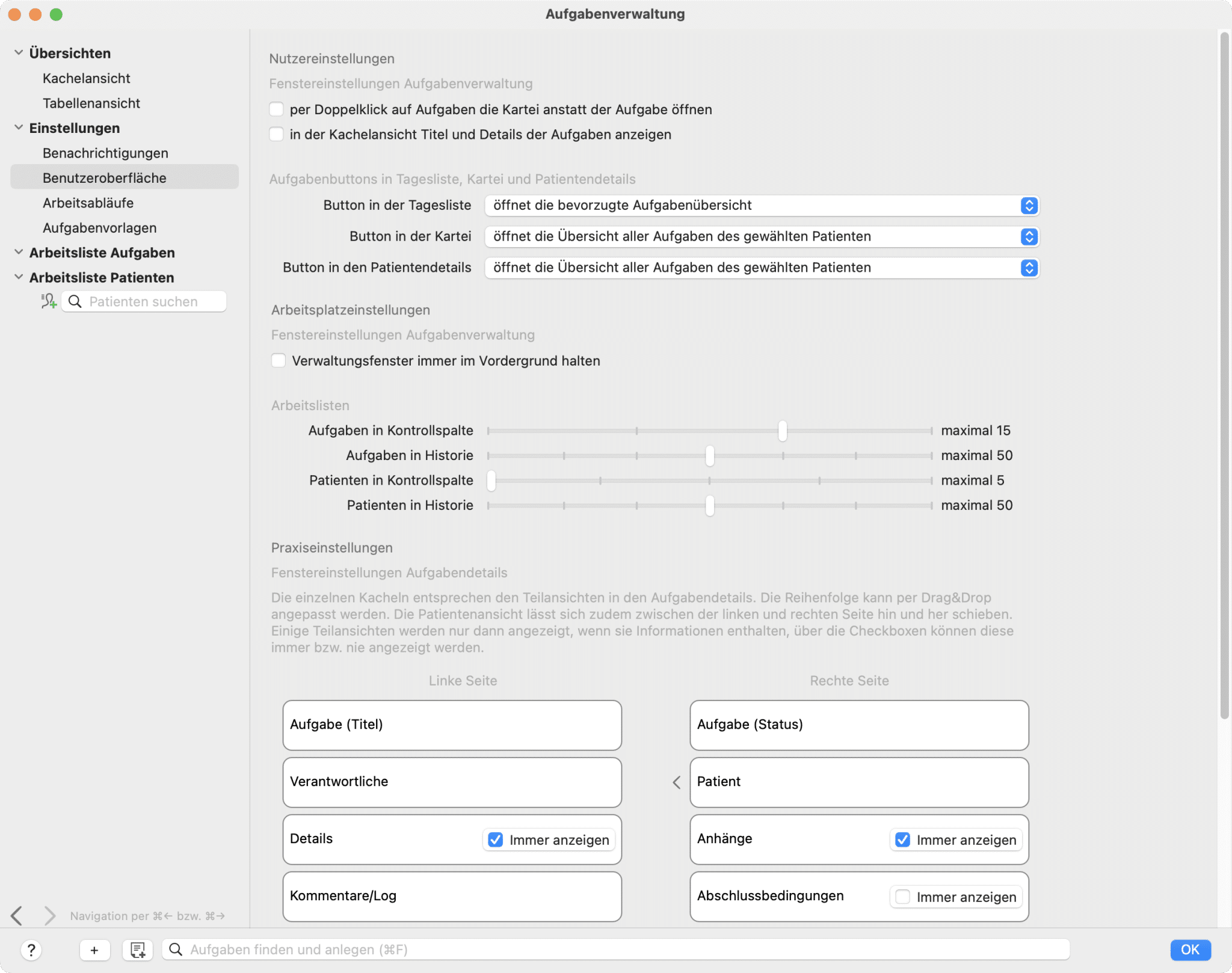

Benutzeroberfläche
Innerhalb dieser Einstellungen haben Sie die Möglichkeit, zu entscheiden, ob das Verwaltungsfenster generell im Vordergrund bleiben soll, welche Funktion ein Doppelklick hat und wie die Darstellung in der Kachelansicht gestaltet wird. Auch die Anzahl an Aufgaben oder Patienten in verschiedenen Bereichen Ihrer Arbeitslisten können Sie per Schieberegler einstellen.
Außerdem können Sie entscheiden, welche Ansicht bei Klick auf den Aufgaben-Button von verschiedenen Punkten ausgehend angezeigt werden soll: die bevorzugte Aufgabenübersicht oder alle Aufgaben eines gewählten Patienten.
tomedo.pro handbuch aufgabenverwaltung einstellungen benutzeroberflaeche
Sie können die Position der Informationen in den Aufgabendetails anpassen. Dazu können Sie entscheiden auf welcher Seite der Aufgabendetails (links oder rechts) die Informationen stehen sollen und in welcher Reihenfolge sie untereinander angeordnet werden sollen. Ziehen Sie dazu die jeweilige Kachel mittels Drag-and-drop an die gewünschte Position. Einige Positionen, wie zum Beispiel der Titel der Aufgabe, können nicht verändert werden.
Zudem lassen sich bestimmte Informationen standardmäßig ein- und ausblenden indem die Checkbox „Immer anzeigen“ aktiviert oder deaktiviert wird. Wenn Sie die Aufgabendetails öffnen, können diese Informationen über den „+“-Button neben dem Link zur Aufgabe eingeblendet werden.
