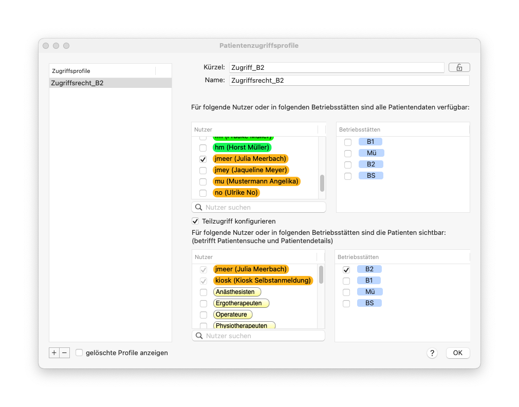

Anlegen von benutzerdefinierten Patientenzugriffsprofilen
Unter Admin → Praxisorganisation → Patientenzugriffsprofile können Sie benutzerdefinierte Verbotstypen erstellen.
tomedo.pro handbuch praxisverwaltung patientenzugriff profile
In den oberen beiden Tabellen 1 können Sie einstellen, für welche Nutzer bzw. in welchen Betriebsstätten das Karteiverbot nicht wirksam ist.
In den unteren beiden Tabellen 2 können Sie darüber hinaus optional einstellen, für welche Nutzer und Betriebsstätten trotz Karteiverbots Patientensuche und Patientendetails (nicht aber die Patientenkartei) verfügbar sind.
Hinweis: Nutzer mit Administrator-Rechten können unabhängig von Zugriffsberechtigungen immer alle Patienten sehen.
Bitte beachten Sie, dass Zugriffsprofile nur gelöscht werden können, wenn die Bearbeitung des Profils (über das Schloss-Symbol) von einem Administrator zugelassen wurde.
