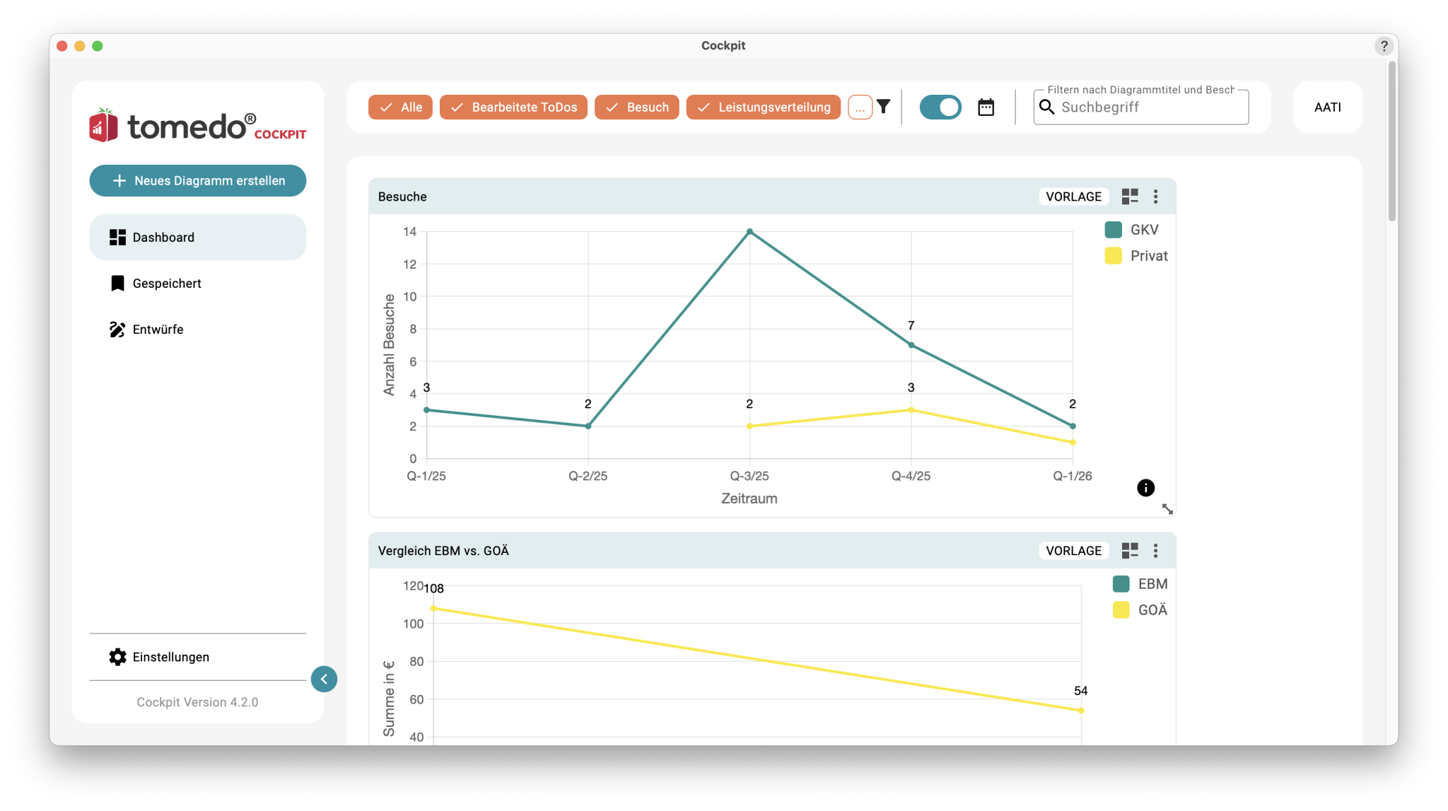

Dashboard
tomedo handbuch statistiken cockpit4 dashboard
Beim ersten Öffnen sehen Sie auf dem Dashboard die von zollsoft vorkonfigurierten Standarddiagramme (Vorlagen). Über die Auswahl einer Kategorie in der oberen Leiste können Sie die Anzeige auf eine bestimmte Kategorie von Diagrammen beschränken, z.B. auf die Leistungsverteilung, oder auch alle anzeigen. Sie können zudem über das Suchfeld nach Wörtern aus den Diagrammtiteln oder den Beschreibungen suchen und bei Bedarf nur Diagramme anzeigen lassen die nach einem Zeitraum aufgeschlüsselt sind.
Mittels Drag-and-drop kann die Reihenfolge der Diagramme auf dem Dashboard angepasst werden. Die Größe eines Diagramms können Sie unten rechts 1 am Diagramm verändern, indem sie es in die Länge ziehen. Sie können einzelne Diagramme über das Icon oben rechts 2 im Diagramm ausblenden und bearbeiten.
Falls ein Diagramm oder eine Kategorie leer angezeigt wird, sind keine entsprechenden Daten bzw. Diagramme vorhanden.
Wichtig: Beim Öffnen des Fensters übergibt tomedo® den Nutzernamen des aktuell eingeloggten Nutzers. Dies ist relevant für die Daten, die das Cockpit anzeigen kann, s. Abschnitt “Filter-Auswahl”. Nutzer ohne Administratorrechte können nur die eigenen erbrachten Leistungen sehen.

tomedo handbuch statistiken cockpit4 globale einstellungen
