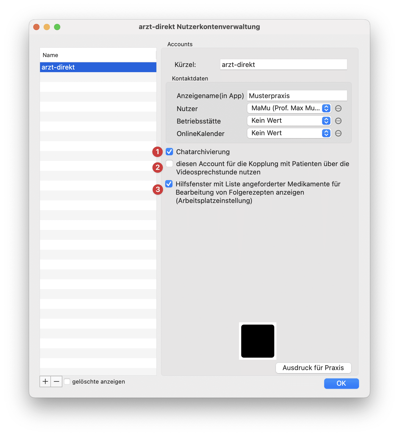

Account anlegen
Damit Sie mit Ihren Patienten Nachrichten austauschen können, müssen Sie sich zuerst einen arzt-direkt® Account anlegen. Dazu gehen Sie zunächst über Admin → Arzt-Direkt → Nutzerkonten in das Einstellungsfenster. Dort können Sie über den „+“-Button einen neuen Account anlegen.
Hinweis: Legen Sie am besten jeweils einen Account pro Praxis an.
tomedo handbuch patientenkommunikation account
Daraufhin geben Sie Ihre Kontaktdaten (Anzeigename, Nutzer und Betriebsstätte) an. Die Auswahl des Onlinekalenders ist nicht notwendig und nur aus Kompatibilitätsgründen weiterhin vorhanden.
Hinweis: Wenn Sie in den Accounteinstellungen den Nutzer auf „Kein Wert“ setzen, wird dem Patienten der hinterlegte Anzeigename in der App angezeigt. Andernfalls erscheint der Name des eingestellten Nutzers. Dem Patienten wird jeweils der Name angezeigt, welcher zum Zeitpunkt der Kopplung hinterlegt war.
Über den Button „Ausdruck für die Praxis“ wird ein Ausdruck des QR-Codes sowie eine Kurzanleitung für die Patienten erstellt. Dieser Code kann in Ihrer Praxis ausgelegt werden. Hat Ihre Praxis mehrere Accounts, werden entsprechend mehrere Ausdrucke benötigt, da jedem Account ein eigener QR-Code zugeordnet ist.
Weitere Einstellungen
Chatarchivierung
Die Checkbox „Chatarchivierung“ 1 ist standardmäßig aktiviert. Diese bewirkt, dass alle 7 Tage alle Chatnachrichten der letzten 7 Tage die Sie mit den Patienten ausgetauscht haben, in der jeweiligen Kartei unter dem Karteieintrag „a-d_doku“ hinterlegt werden. Wenn dies nicht gewünscht ist, entfernen Sie bitte die Checkbox.

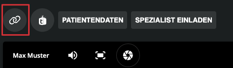

Kopplung während der Videosprechstunde
Wenn Sie eine Videosprechstunde durchführen, kann ein Patient der bislang nicht über die arzt-direkt® App mit tomedo® gekoppelt ist, sich währenddessen mit Ihrer Praxis verbinden. Aktivieren Sie dazu die entsprechende Checkbox 2. Während der Videosprechstunde klicken Sie auf das Symbol für die Kopplung neben dem tomedo®-Symbol. Daraufhin können Sie den Kopplungsprozess durch Klick auf den Button „zu tomedo“ auslösen, wodurch dem Patienten in der arzt-direkt® App der PIN angezeigt wird um sich mit der Praxis verbinden zu können. Der restliche Ablauf erfolgt wie beim normalen Kopplungsprozess. Bei bereits erfolgter Kopplung wird ein grüner Haken am Kopplungssymbol tomedo handbuch patientenkommunikation kopplung vss erfolgreich sichtbar.

Patienten die an die arzt-direkt® App ein Rezept erhalten haben, können für die ausgestellten Medikamente ein Folgerezept beantragen. Wenn die Checkbox 3 aktiviert ist erscheint beim Öffnen der Medikamentenverordnung ein zusätzliches Fenster in dem die Rezeptanfrage sichtbar ist. Beim Ausstellen des Medikamentes können Sie sich dieses Fenster einblenden um bequem das Rezept auszustellen. Nähere Informationen zu Folgerezepten finden Sie hier.

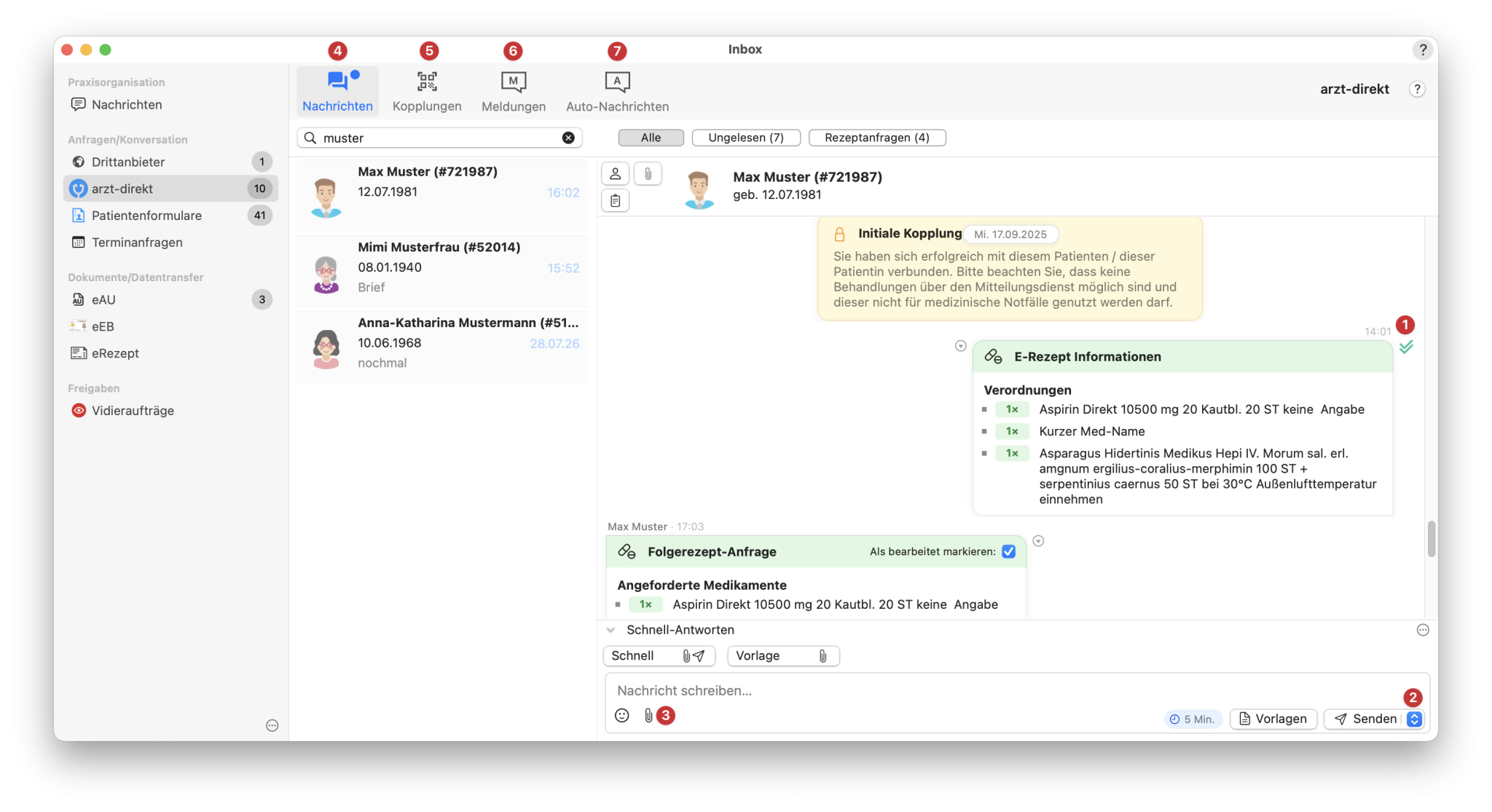

Das zugehörige Messenger-Fenster wird über die Inbox aufgerufen. Dort werden die mit dem gewählten Account gekoppelten Patienten aufgelistet.
tomedo handbuch ad messenger inbox chat
Nach Auswahl eines Patienten wird rechts der arzt-direkt® Messenger angezeigt. Hier können Nachrichten und Dokumente ausgetauscht werden. Der Status 1 einer Nachricht zeigt an ob eine Nachricht erfolgreich versendet oder empfangen wurde oder ob Fehler aufgetreten sind. Empfangene Nachrichten und Dokumente können über das Kontextmenü per Rechtsklick als Karteieintrag in der Kartei des Patienten abgelegt werden. Über das Auswahlmenü 2 können Sie eine Nachricht verschicken. Alternativ erfolgt der Versand auch durch Betätigen der Return- oder Enter-Taste der Tastatur. Darüber hinaus existiert die Option „Planen“ um eine Nachricht zeitversetzt zu versenden (siehe Zeitversetzte Nachrichten). Bilder und Dokumente werden mittels Drag-and-drop in das Messenger-Fenster hochgeladen. Alternativ klicken Sie auf den Button 3 um den Finder zu öffnen und die gewünschten Dateien auszuwählen. Dokumente können andersherum auch aus der Kartei heraus über das Kontextmenü (Rechtsklick) mit der Aktion „neue arzt-direkt Nachricht“ an den Patienten versendet werden.
Die tomedo® iOS App unterstützt ab Version 2.26 ebenfalls den Austausch von Dokumenten mit der arzt-direkt® App. Dort finden Sie alle über die tomedo® App ausgetauschten Nachrichten über das Menü Nachrichten → Patienten-Chat.
Über die Buttons im oberen Bereich wechseln Sie zwischen dem Einzelversand 4, Kopplungsanfragen 5, Meldungen an alle Patienten 6 und automatischen Nachrichten 7.
Meldungen dienen dazu an alle gekoppelten Patienten des aktuellen Accounts eine Nachricht zu verschicken. Während des Versands sehen Sie an wie viele Patienten die Nachricht bereits gesendet wurde. Bei mehr als 1000 Patienten kann dieser Vorgang mehrere Minuten dauern.
Wichtig: Der Dienst darf nur für Verwaltungsangelegenheiten, wie z.B. Terminabsprachen und dem Austausch von Befunden und Laborergebnissen, genutzt werden. Die Verwendung für Behandlungen oder medizinische Notfälle ist nicht zulässig!

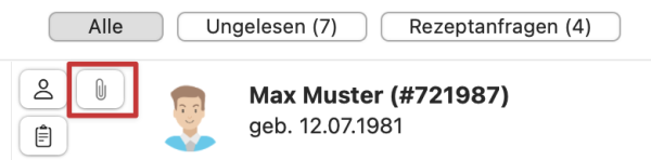

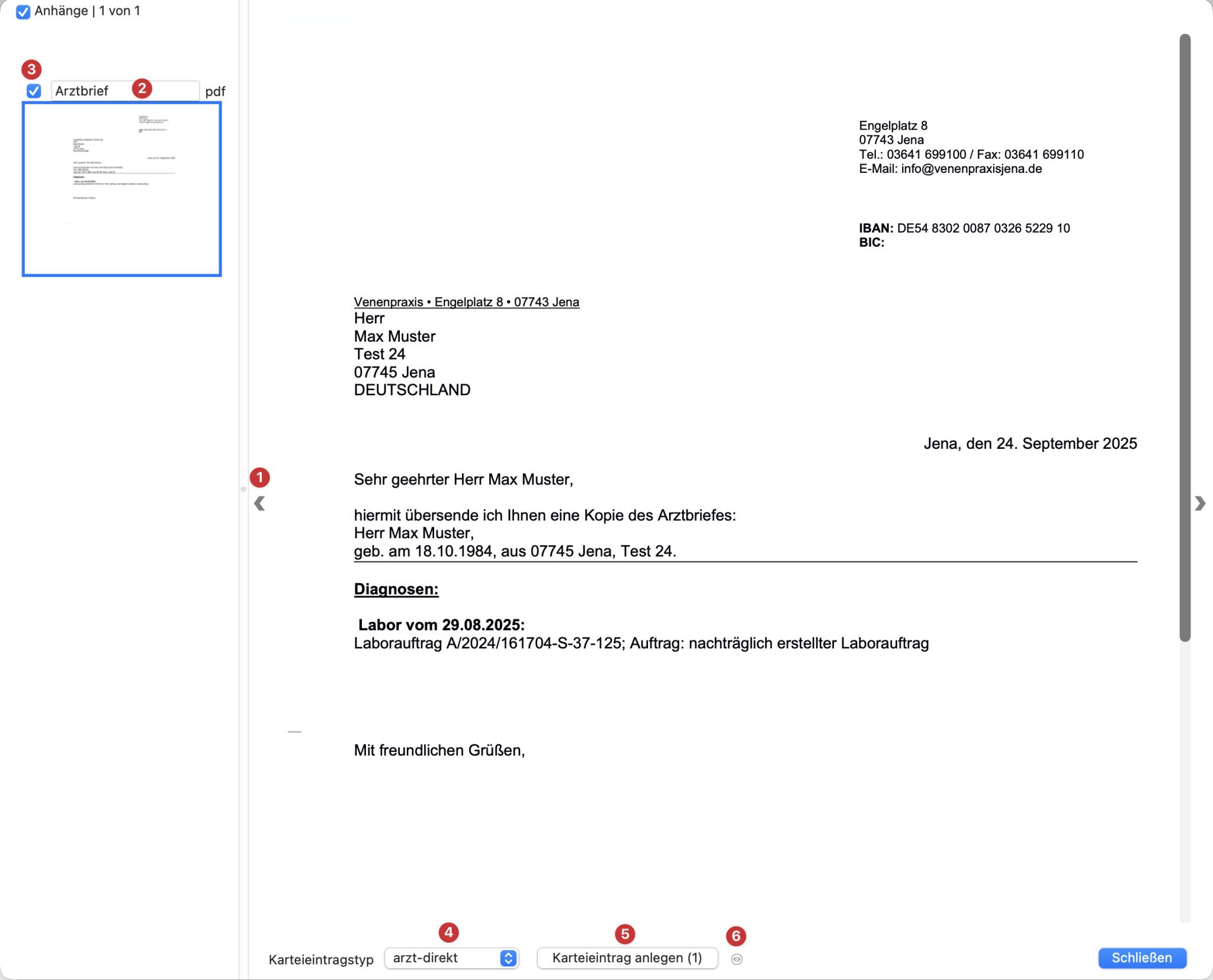

Dateiversand und Galerieansicht
tomedo handbuch ad messenger inbox bueroklammer
Wenn Sie Dateien versenden sehen Sie vor dem Versand eine kleine Vorschau im Nachrichtenfenster. Sobald die Datei versendet wurde, können Sie auf die Dateivorschau im Chatverlauf klicken um die Galerieansicht zu öffnen. Hier sehen Sie alle Dateien der ausgewählten Nachricht. Um alle Nachrichten des gesamten Chatverlaufs zu öffnen, klicken Sie stattdessen auf das Symbol der Büroklammer neben dem Patientennamen.
tomedo handbuch ad messenger inbox galerie
Das Fenster dient der Betrachtung der Dateien als auch deren Speicherung in der Kartei des Patienten. Über die Pfeilsymbole rechts und links können Sie zwischen mehreren Dateien wechseln. Alternativ nutzen Sie dafür die Pfeiltasten auf der Tastatur oder die Vorschau in der linken Seitenleiste.
Auf der linken Seite sehen Sie, neben einer Vorschau, den aktuellen Dateinamen. Bei einer Übernahme als Karteieintrag wird die Datei unter diesem Namen gespeichert. Um den Namen vorher anzupassen klicken Sie in das Textfeld 2 und ändern den Namen wie gewünscht. Die Checkbox daneben 3 markiert die Datei zur Übernahme in die Kartei. Standardmäßig sind alle Dateien der Nachricht für die Übernahme markiert. Möchten Sie einzelne Dateien abwählen, klicken Sie auf die jeweilige Checkbox.
Unterhalb der Dateiansicht legen Sie den Karteieintragstypen 4 fest unter dem die Dateien abgelegt werden. Durch Klick auf den Button „Karteieintrag anlegen“ 5 werden die Dateien in der Kartei gespeichert. Über das Augensymbol 6 sehen Sie den ggf. vorkonfigurierten Vidierstatus des Karteieintragstypen. Dieser wird beim Anlegen des Eintrages übernommen. Ist der aktuell angemeldete Nutzer als Vidierer hinterlegt, wird der Eintrag für diesen Nutzer als vidiert markiert.

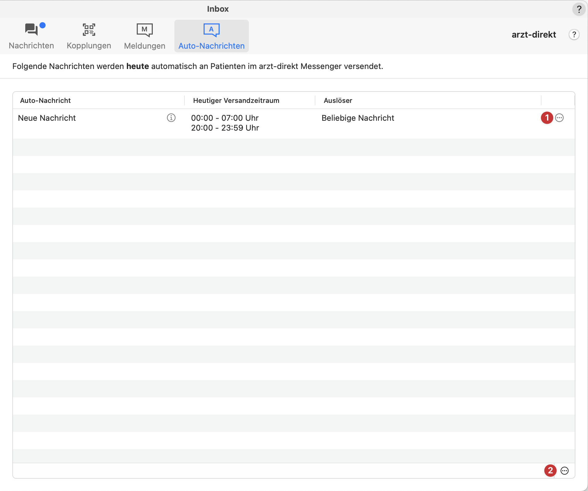

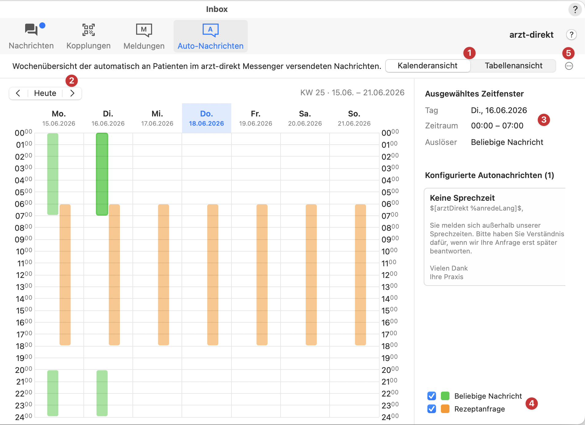

Automatische Nachrichten
tomedo handbuch ad messenger auto nachrichten kalenderansicht
Automatische Nachrichten können z.B. verwendet werden, um Ihre Patienten auf die Sprechzeiten der Praxis oder einen kurzfristigen Ausfall hinzuweisen. In der Übersicht erkennen Sie welche Nachrichten automatisch verschickt werden. Dabei können Sie wählen zwischen einer Kalender und einer Tabellenansicht 1.
In der Kalenderansicht haben sie einen Überblick über den Versand aller automatischen Nachrichten innerhalb der ausgewählten Woche. Über die Pfeilbuttons 2 können Sie die eine von der aktuellen Woche verschiedenen Woche auswählen. Die Farbmarkierungen zeigen die Zeiten zu denen ein Versand erfolgt und den Nachrichtentyp. Klicken Sie auf eine Markierung um Details zum ausgewählten Zeitfenster zu erhalten. Diese werden Ihnen im rechten Bereich des Fensters angezeigt 3. Unterhalb der Nachricht können Sie wählen welche Typen angezeigt werden sollen 4. Diese Typen sind die Auslöser die in der Konfiguration festgelegt werden.
Als alternative Ansicht steht Ihnen die Tabellenansicht zur Verfügung. Hier sehen Sie alle automatischen Nachrichten des aktuellen Tages. Angezeigt werden lediglich der Versandzeitraum und die Auslösebedingung.
Um eine bestehende Konfiguration zu ändern, klicken Sie auf das Drei-Punkte-Menü 5 oder gehen Sie über den Menüpunkt Admin → arzt-direkt → Automatisierte Nachrichten.

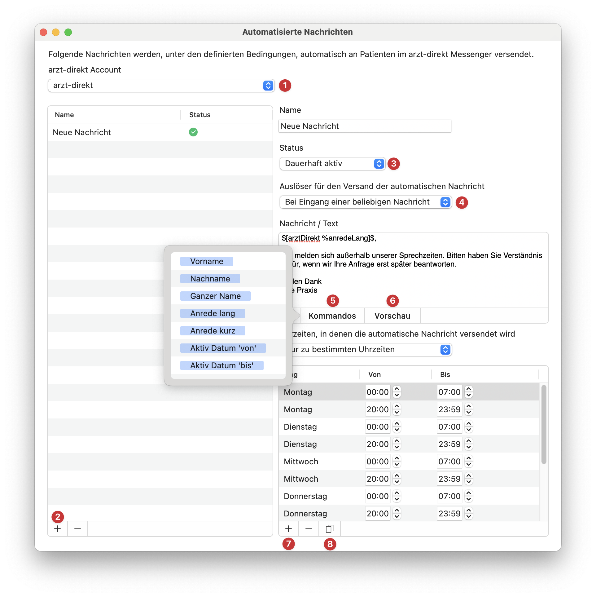

Wenn Sie mehrere arzt-direkt Accounts besitzen, wählen Sie zunächst den Account 1 aus für den eine Konfiguration hinzugefügt werden soll und klicken Sie anschließend auf den „+“-Button 2. Vergeben Sie zunächst einen Anzeigenamen. Dieser wird Ihnen in der Übersicht der Inbox angezeigt. Legen Sie anschließend fest ob die Nachricht dauerhaft oder nur für einen bestimmten Zeitraum aktiv sein soll 3. Alternativ können Sie auch Nachrichten pausieren.
Als Auslöser für den Versand 4 kann zwischen den folgenden Optionen gewählt werden:
  • Eingang einer beliebigen Nachricht
  • Eingang einer Rezeptanfrage
  • Eingang der ersten Nachricht im Quartal
Für den Nachrichtentext stehen vordefinierte Kommandos 5 zur Verfügung die Sie mittels Drag-and-drop an die gewünschte Position in das Textfeld ziehen können. Mit dem Vorschau-Button 6 sehen Sie wie der finale Text aussehen wird. Wenn Sie eine neue Nachricht konfigurieren, ist standardmäßig die Option 7 gesetzt damit diese Nachricht nur einmal am Tag versendet wird. Wenn das nicht gewünscht ist, deaktivieren Sie diese Option.

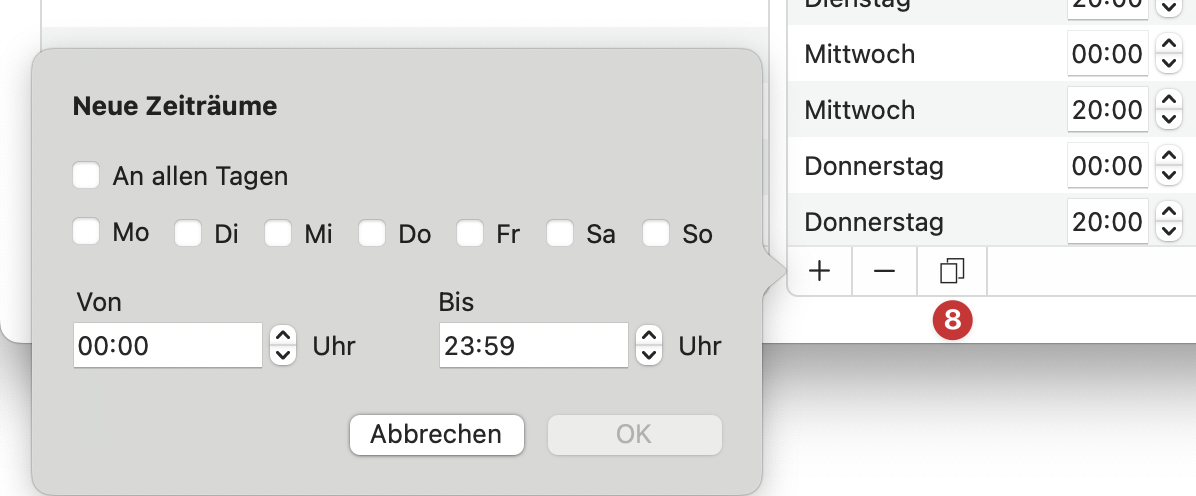

Des Weiteren kann man wählen ob die Nachrichten zu allen oder nur zu bestimmten Uhrzeiten versendet werden sollen. Um Uhrzeiten hinzuzufügen, klicken Sie auf den „+“-Button 8 und wählen Sie die gewünschten Tage und Uhrzeiten aus. Sie können beliebig viele Einträge je Tag ergänzen. Die angegebenen Zeiten können durch Klick auf den Kopieren-Button 9 auch von einer anderen Konfiguration übernommen werden. Für jeden Eintrag lässt sich in der Spalte „Zeitpunkt automatische Antwort“ festlegen, wann die Antwort nach dem Auslöser versendet wird:
  • „sofort“ verschickt die Nachricht unmittelbar,
  • „verzögert“ sendet alle Nachrichten mit der angegebenen zeitlichen Verzögerung,
  • „genauer Zeitpunkt“ erlaubt die Angabe einer fixen Uhrzeit.

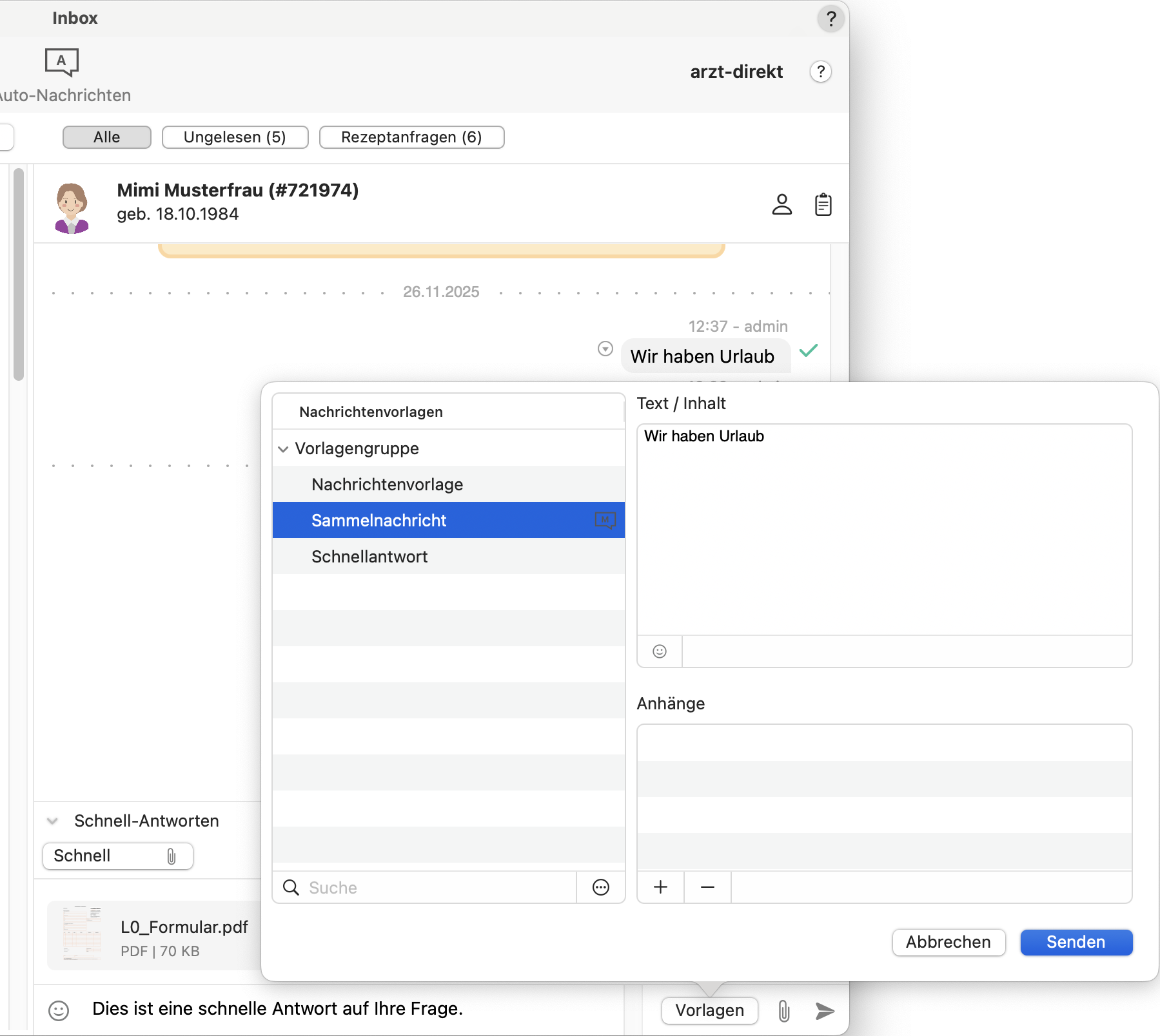

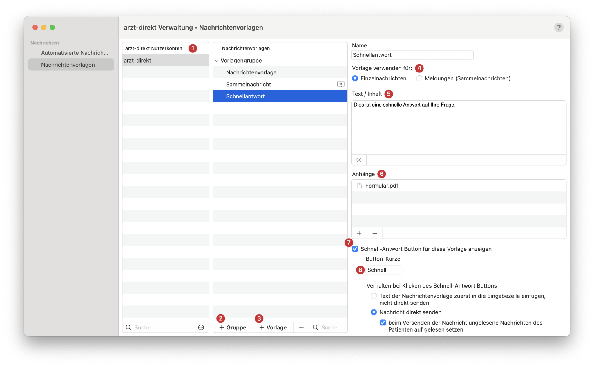

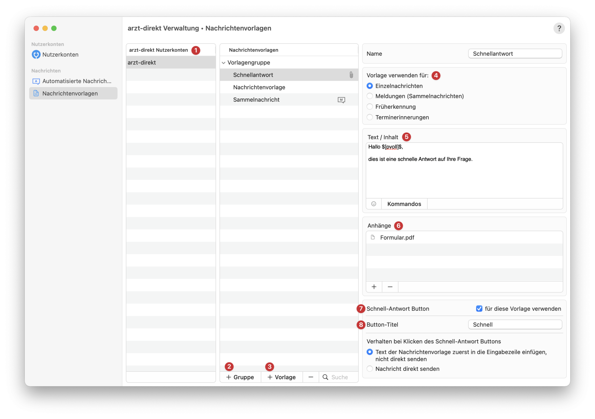

Nachrichtenvorlagen
Im Menü Admin → arzt-direkt → Nachrichtenvorlagen können Vorlagen angelegt werden. Damit können für verschiedene Zwecke Nachrichten konfiguriert und bei Bedarf schnell abgerufen werden.
tomedo handbuch ad messenger vorlagen konfiguration
Wenn Sie mehrere arzt-direkt Accounts besitzen, wählen Sie zunächst den Account 1 aus für den eine Konfiguration hinzugefügt werden soll und klicken Sie anschließend auf „+ Gruppe“ 2 für eine neue Gruppe von Vorlagen oder „+ Vorlage“ 3 um eine neue Vorlage anzulegen.
Die Konfiguration der gewählten Vorlage sehen Sie im rechten Bereich. Legen Sie zunächst fest, ob Sie eine Vorlage für eine Einzelnachricht oder eine Meldung erstellen möchten 4 und tragen Sie den gewünschten Text ein 5. Zusätzlich können auch Dateien als Anhang hinterlegt werden 6.
Hinweis: Ab Version v1.163 können für Einzelnachrichten können auch Briefkommandos in den Vorlagen verwendet werden. Diese werden vor dem Versand sowie in der Vorschau ersetzt.

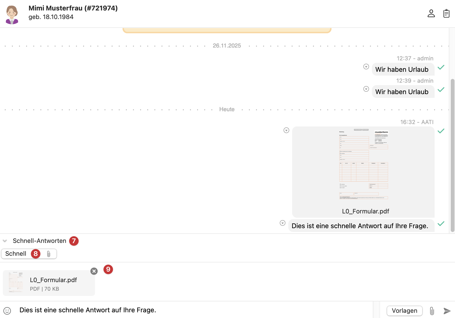

Im unteren Bereich kann die Vorlage als Schnellauswahl-Button zur Verfügung gestellt werden 7. Dadurch wird sie im Chat mit Ihren Patienten als Button eingeblendet und kann durch Klick direkt abgeschickt werden. Das Button-Kürzel 8 definiert dabei den Anzeigenamen im Chat. Zudem kann vorgegeben werden, ob bei Klick auf den Button die Nachricht sofort versendet werden 9 soll oder in die Eingabezeile eingefügt wird, um sie ggf. vor dem Versand zu bearbeiten.
Durch Klick auf das 3-Punkte-Menü 10 öffnet sich eine Liste aller verfügbaren Schnellauswahl-Buttons. An dieser Stelle kann jeder Nutzer individuell auswählen, welche Buttons für Ihn eingeblendet werden sollen. Durch Klick auf einen Eintrag in der Liste wird der der Button hinzugefügt oder entfernt. Eingeblendete Buttons sind in der Liste anhand des Hakens an der Seite sichtbar.
tomedo handbuch ad messenger vorlagen verwendung schnellantwort
Wenn Sie im Chat auf den Button „Vorlagen“ klicken, öffnet sich ein Popover das alle verfügbaren Vorlagen anzeigt. Wird eine Vorlage ausgewählt, kann die Nachricht vor dem Versand noch einmal bearbeitet werden. Die Bearbeitung an dieser Stelle wird nur für die aktuelle Nachricht verwendet. Die Vorlage wird dadurch nicht verändert. Mit Klick auf den Button „Senden“ schicken Sie die Nachrichten an den Patienten ab. Zusätzlich kann auch hier über die Option „Planen“ die Nachricht zeitversetzt versendet werden.

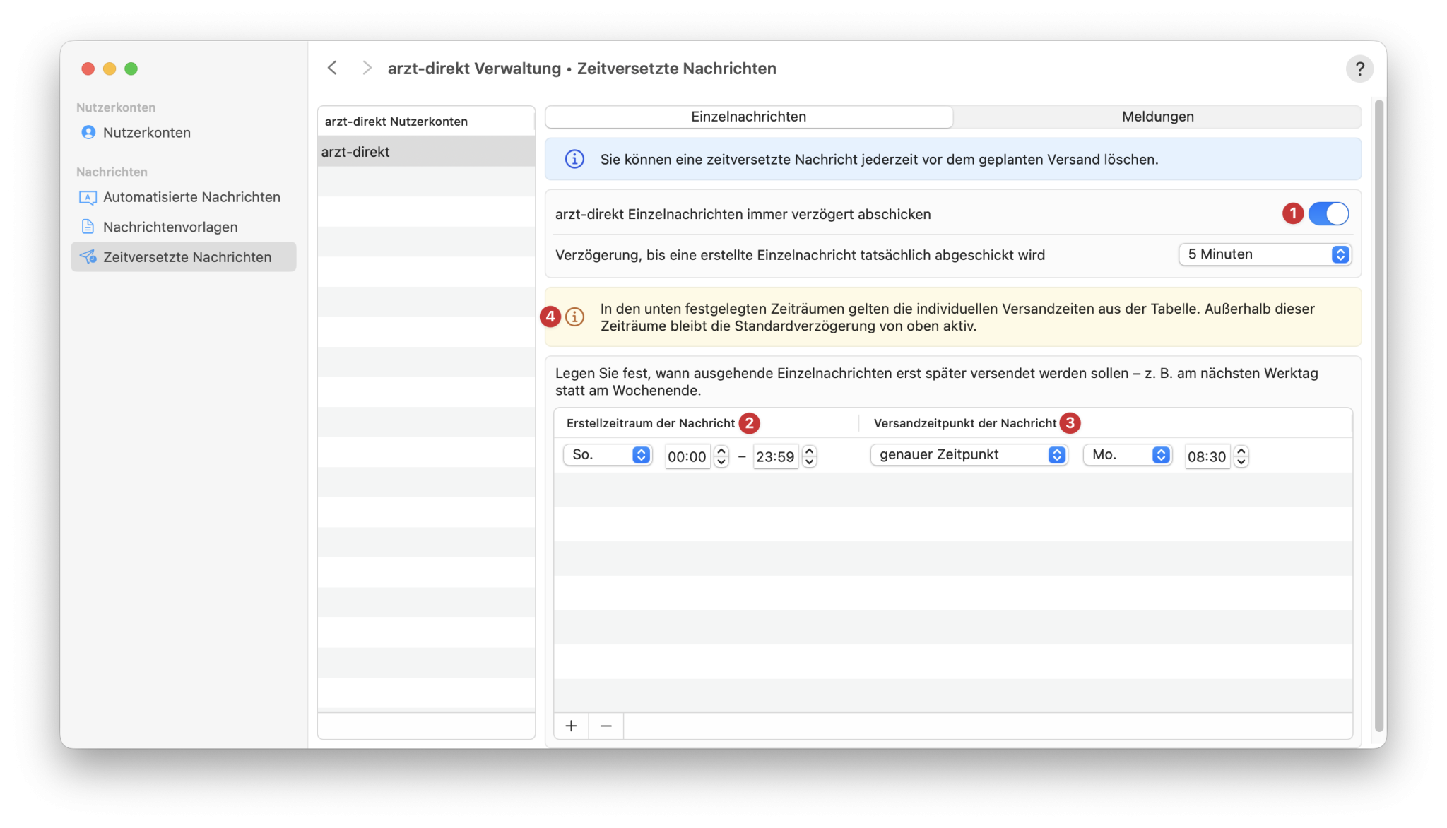

Konfiguration für alle Nachrichten

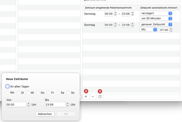

Zeitversetzte Nachrichten können Sie zum einen individuell für einzelne Nachrichten und Meldungen nutzen oder für alle Nachrichten gleichermaßen konfigurieren. Die Einstellungen erreichen Sie über Admin → arzt-direkt → Zeitversetzte Nachrichten.
tomedo handbuch ad messenger zeitversetzte nachrichten konfiguration
Hier können Sie sowohl für Nachrichten an einzelne als auch für Meldungen an alle Patienten festlegen, ob Nachrichten immer verzögert versendet werden sollen oder nur in bestimmten Zeiträumen.
Aktivieren Sie die Checkbox „arzt-direkt Nachrichten immer verzögert abschicken“ 1, damit alle von diesem Account versendeten Einzelnachrichten oder Meldungen automatisch zurückgehalten und erst nach Ablauf der eingestellten Verzögerung zugestellt werden.
Über die Tabelle im unteren Bereich können Sie zeitraumabhängige Regeln für den Versandzeitpunkt hinterlegen. Legen Sie pro Eintrag fest, für welchen Erstellzeitraum der Nachricht die Regel gelten soll 2 und wie die Nachricht zu diesem Zeitpunkt versendet wird 3:
  • „verzögert“ übernimmt die oben eingestellte Standard-Verzögerung
  • „genauer Zeitpunkt“ ermöglicht die Angabe einer fixen Uhrzeit.
Regeln in der Tabelle haben Vorrang gegenüber der Standard-Verzögerung. Sobald mindestens eine aktive Regel vorhanden ist, erscheint ein entsprechender Hinweis 4. Neue Einträge fügen Sie über den „+“-Button hinzu, markierte Einträge entfernen Sie über den „–“-Button.

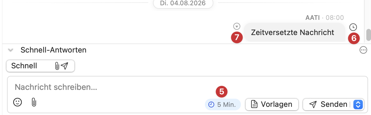

Wenn Sie zu einem der eingestellten Zeiträume eine Nachricht versenden möchten, sehen Sie vor dem Versand wann oder mit welcher Verzögerung die Nachricht tatsächlich versendet wird 5. Ein zugehöriger Tooltipp erläutert die konkrete Einstellung.
Nach dem Versand sehen Sie die Nachricht bereits im Chatverlauf mit dem Patienten. Anhand des Uhrsymbols neben der Nachricht 6 ist erkennbar, dass diese Nachricht zeitversetzt versendet wird. Durch Klick auf das Pfeilsymbol 7 oder Rechtsklick auf die Nachricht können Sie die Nachricht auch sofort versenden oder den Versand noch einmal umplanen.
tomedo handbuch ad messenger zeitversetzte nachrichten versand

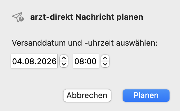

Nachrichten manuell planen
Unabhängig von der automatischen Verzögerung können Sie einzelne Nachrichten direkt im Chat für einen bestimmten Zeitpunkt einplanen:
  • Schreiben Sie die Nachricht im Eingabebereich.
  • Öffnen Sie über das Auswahlmenü im Senden-Button die Option „Planen“.
  • Im erscheinenden Fenster wählen Sie Datum und Uhrzeit des gewünschten Versands. Der Versandzeitpunkt muss mindestens 2 Minuten in der Zukunft liegen.
  • Bestätigen Sie mit „Planen“.
tomedo handbuch ad messenger zeitversetzte nachrichten planen
