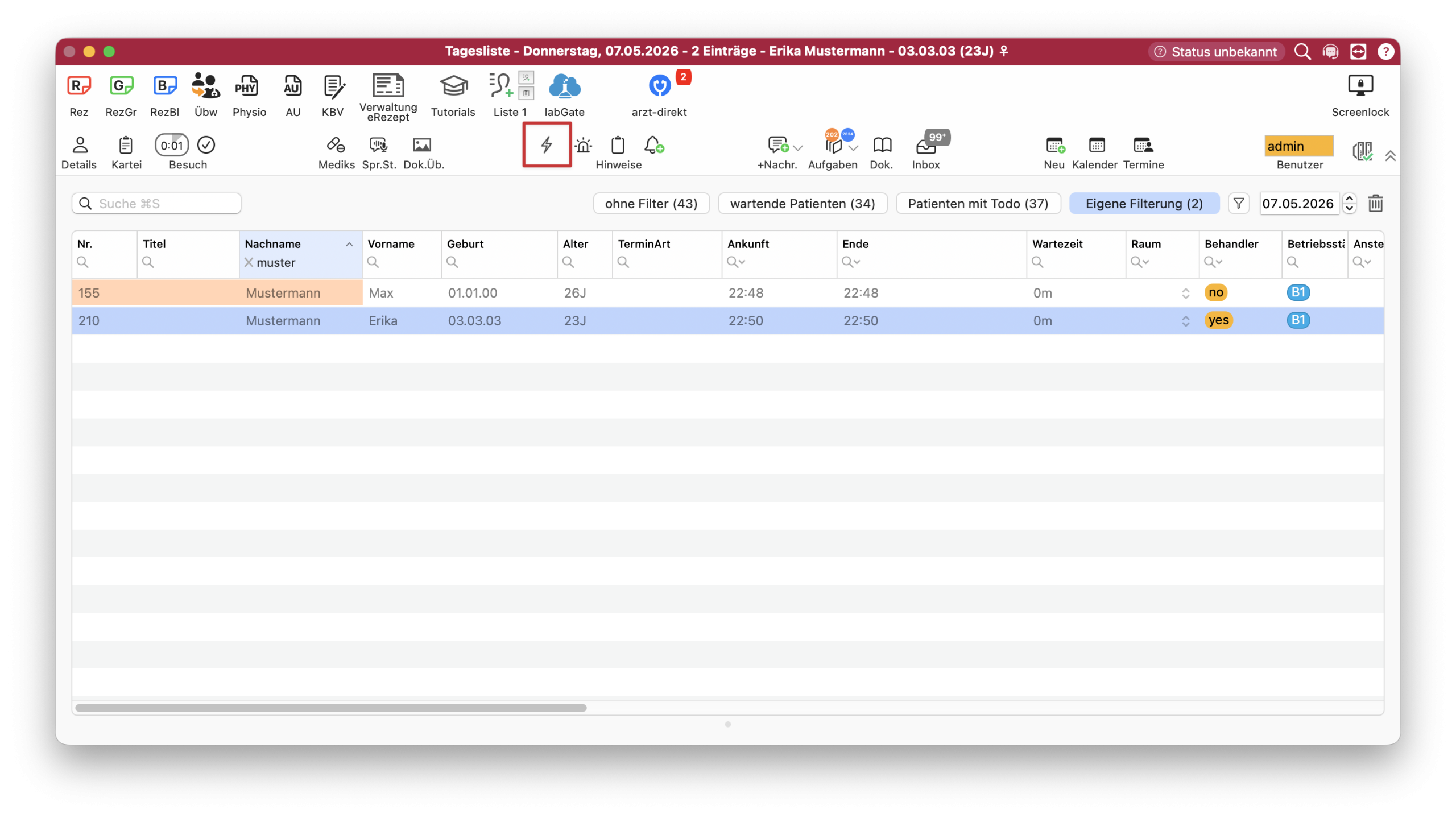

Patientenverstöße-Symbol in Tagesliste und Kartei
Die Funktion finden Sie in der Symbolleiste in Ihrer Tagesliste, sowie in der Karteiansicht und den Patientendetails.
tomedo.pro handbuch kalender patientenverstoesse symbol scaled
In der Kompaktkartei können Sie das Symbol manuell zu Ihrer Symbolleiste hinzufügen, indem Sie die Symbolleiste über Rechtsklick konfigurieren. Hier können Sie ebenfalls die Position des Symbols bearbeiten oder es aus der Symbolleiste entfernen.
