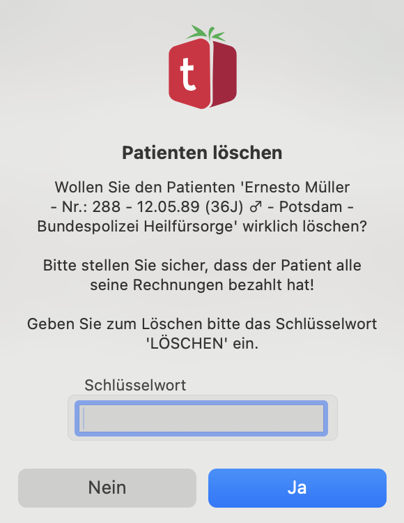

Soll ein Patient gelöscht werden, selektieren Sie diesen zu löschenden Patienten in der Tagesliste und öffnen das tomedo.pro Menü Patient und wählen die Aktion „Patient löschen“. Anschließend erscheint dieser Abfragedialog, der auch bestätigt werden muss.
tomedo.pro handbuch patient einzeln loeschen
Anschließend ist der Patient über die tomedo.pro Oberfläche nicht mehr erreichbar!
Hinweis: Es können nur Patienten über diesen Schritt gelöscht werden, wenn keine offenen Scheine oder Rechnungen existieren. So erscheint bei Ausführung der Aktion ein entsprechender Hinweis, der auch das Löschen ggf. unterbindet.
