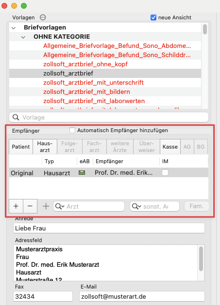

Erstellung eines eArztbriefes
Im “Brief erstellen”-Fenster wählen Sie wie gewohnt die gewünschte Briefvorlage aus und setzen den Empfänger, z.B. Hausarzt, für den eArztbrief.
tomedo.pro handbuch eArztbrief Empfaenger Auswahl
In der Empfängerliste ist in der Spalte “eAB” anhand des Brief-Icons zu erkennen, welches E-Mail-Konto für den Empfänger hinterlegt ist:
tomedo.pro brief schreiben icon mailnur E-Mail Empfänger verfügbar
tomedo.pro changelog BriefIcon KIMKIM Empfänger verfügbar
Hinweis: Im Briefpopover bzw. Briefkarteieintrag, in den Patientendetails sowie im Patienteninfopanel ist ebenso für die hinterlegten Ärzte erkennbar, welches E-Mail-Konto im Ärzteverzeichnis hinterlegt ist. Der eArztbrief-Button zeigt ebenso die Möglichkeit des eArztbrief-Versands an.
