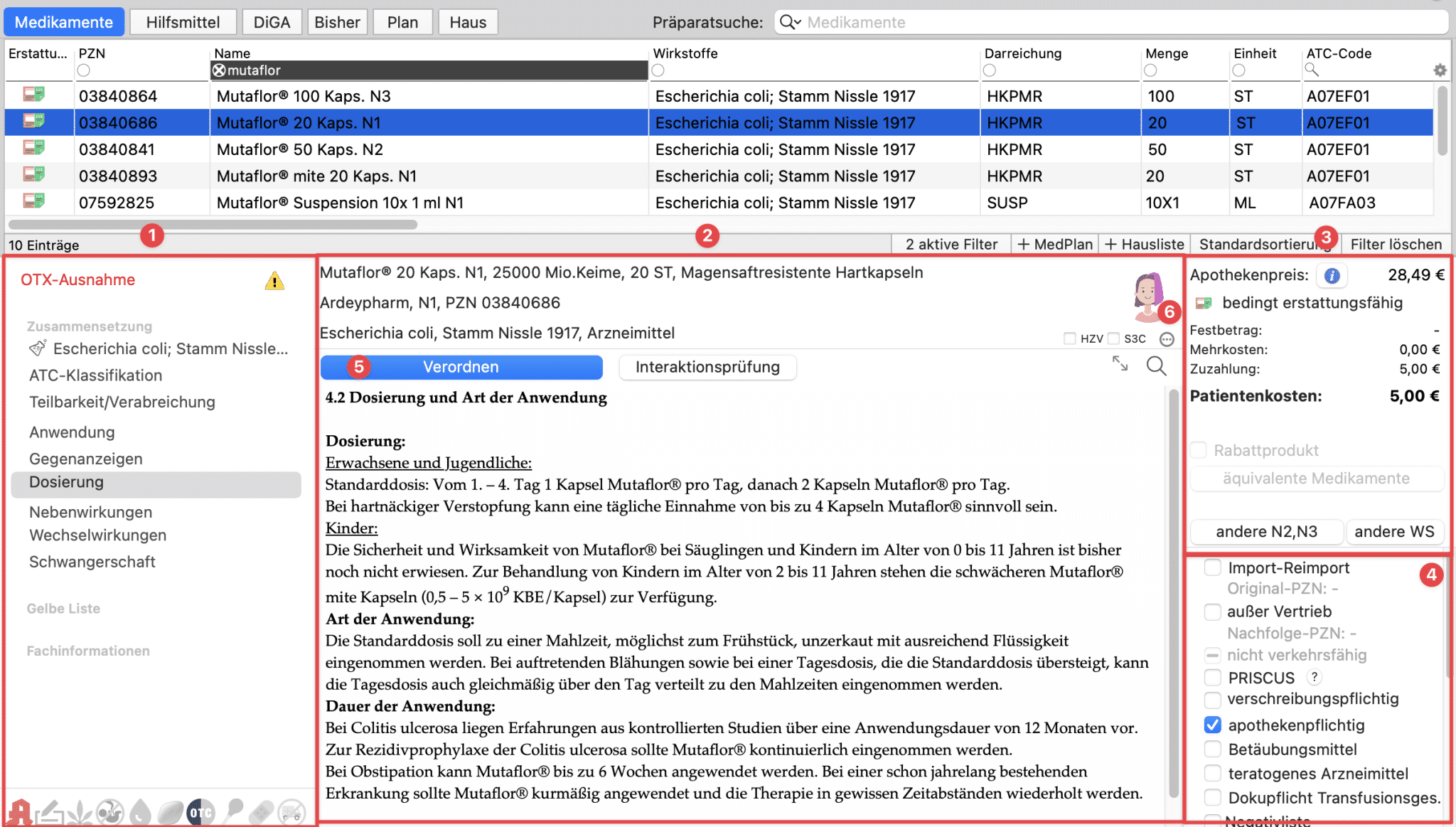

Die Medikamentendetails gliedern sich in folgende Bereiche:
  • Hinweisliste 1 und 2
  • Preisinformationen 3
  • Sonstige Informationen 4
tomedo handbuch medikamente medikamentenverordnung medikament verordnen
Hinweisliste und Informationen
Im linken Bereich 1 befindet sich die medizinische Hinweisliste. Diese enthält neben den Standardangaben zur Zusammensetzung, Indikationen, Dosierung etc. auch Hinweise des GBA sowie Hinweise aus regionalen Arzneimittelvereinbarungen (d.h. KV-spezifische Hinweise). Um auf das Vorhandensein von Nicht-Standardelementen hinzuweisen, werden diese rot dargestellt. Für nähere Informationen zu den Elementen der Hinweisliste, siehe auch Elemente der Hinweisliste.
Unter der Hinweisliste gibt es eine Kurzübersicht mit Bildern (Icons) zu wichtigen Verordnungsinformationen. Ein sehr wichtiges Icon ist die blaue Stecknadel tomedo handbuch medikamente medikamentenverordnung hausapotheke exportieren 8 und das Pflaster tomedo handbuch medikamente medikamentenverordnung hausapotheke exportieren 9, welche zwei verordnungsfähige Typen von Medizinprodukten nach §31 kennzeichnen. Ein häufiger Anwendungsfall, der zu Unklarheiten führt, ist die Verordnung von Macrogol z.B. im Rahmen einer Opioidtherapie. Achten Sie darauf, dass Sie bei der Verordnung auf ein verordnungsfähiges Medizinprodukt zurück greifen. GGf. lohnt es sich auch, häufig verwendete Medizinprodukte wie Macrogol oder auch Blutzuckerteststreifen in Ihrer Hausapotheke (Haus) zu hinterlegen und bei Neuverordnungen auf ihre praxisspezifischen Vorlagen zurück zu greifen.

Der mittlere Bereich (Informationen) 2 ist in zwei Teile gegliedert. Die oberen drei Zeilen setzen sich aus Informationen zusammen, welche auch in der Tabelle verfügbar sind, wie z.B. der Name oder die Darreichungsform (letztere im Gegensatz zur Tabellendarstellung allerdings in der ausgeschriebenen Form). Der restliche Platz wird dazu genutzt, den in der Hinweisliste ausgewählten Eintrag zu visualisieren. Im Beispiel findet sich dort folglich eine Dosierungsempfehlung.

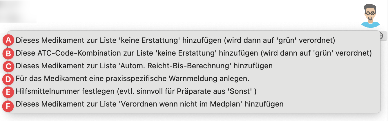

Tipp: Klicken Sie auf den Button Optionen 6, um Voreinstellungen zu wiederholenden Verordnungen zu setzen:
tomedo handbuch Verordnung Voreinstellung
  • A: Mit Klick auf diese Option, wird die Verordnung anschließend auf „grün“ anstatt auf „rot“ verordnet. Diese Auswahl kann an dieser Stelle mit Klick auf „Diese Medikament aus der Liste keine Erstattung entfernen“ wieder rückgängig gemacht werden.
  • B: Mit Klick auf diese Option, wird die gewählte Verordnung sowie alle anderen Verordnungen mit derselben ATC-Code-Kombination auf „grün“ anstatt auf „rot“ verordnet. Diese Auswahl kann an dieser Stelle mit Klick auf „Diese ATC-Code-Kombination aus der Liste entfernen“ wieder rückgängig gemacht werden.
    Hinweis: Ist bei der ATC-Code-Kombination eine Verordnung enthalten, die ebenfalls über die Option A als nicht erstattungsfähig eingestuft worden und diese Einstufung „keine Erstattung“ wird für die ATC-Code-Kombination rückgängig gemacht, dann erscheint ein entsprechender Hinweis, ob auch die Auswahl für Option A rückgänging macht werden soll.
  • C: Fügen Sie hier die automatische Reicht-Bis-Berechnung hinzu.
  • D: Nutzen Sie diese Option, um praxisspezifische Warnmeldungen anzulegen.
  • E: Definieren Sie hier die Hilfsmittelnummer.
  • F: Wählen Sie diese Option, wenn immer Medikamente, welche noch nicht im Medikamentenplan enthalten sind, mit Verordnung autom. dem Medikamentenplan hinzugefügt werden sollen.
Des Weiteren befindet sich im mittleren Bereich der „Verordnen“-Button 5, mit welchem Medikamente in den Verordnungsbereich übernommen werden können.
Preisinformationen
tomedo handbuch medikamente medikamentenverordnung preisinformationen 1
Der rechte obere Bereich 3 der Medikamentendetails wird dazu genutzt, verschiedene Preisinformationen zu dem Medikament anzuzeigen. In der ersten Zeile befindet sich der Apothekenpreis. Dieser ist im Beispiel grün dargestellt, da der Preis unter dem Festbetrag liegt. Ein roter Preis deutet auf einen Preis über Festbetrag hin. In der zweiten Zeile finden Sie Informationen über die Erstattungsfähigkeit des Medikaments. In der dritten Zeile befindet sich – sofern vorhanden – der Festbetrag des Medikaments. Dieses gibt den maximal erstattungsfähigen Betrag für dieses bzw. äquivalente Medikamente an. Für ein erstattungsfähiges Produkt, das über dem Festbetrag liegt, muss der Differenzbetrag durch den Patienten getragen werden. Diese Differenz ergibt zusammen mit der regulären Zuzahlung die Gesamtzuzahlung.
Der Button neben dem Preis kann ein grünes oder rotes Symbol enthalten, welches auf eine Preissteigerung respektive Preisverringerung im Vergleich zum letzten Medikamentenupdate hinweist. Durch Betätigen des Buttons rechts neben dem Preis bekommen detaillierte Informationen zu der Preisveränderung.
tomedo handbuch medikamente medikamentenverordnung preisinformationen 2
In der Regel sind für Medikamente über Festbetrag wirkstoffgleiche Austauschprodukte vorhanden. Ist dies der Fall, ist der Button „preiswertere Medikamente“ aktiviert. Durch Betätigen des Buttons gelangen Sie zu einer Liste von Verordnungsalternativen. Ist bereits das preiswerteste Medikament ausgewählt, besteht an selber Stelle die Möglichkeit, sich die teureren oder gleich teuren Austauschprodukte anzeigen zu lassen. Der Button „preiswertere Medikamente“ ist dann durch einen Button „äquivalente Medikamente“ ersetzt.
tomedo handbuch medikamente medikamentenverordnung preisinformationen 4
Sofern das Medikament kein Rabattprodukt ist (d.h. die Kasse des Patienten hat mit dem Hersteller keinen Rabattvertrag ausgehandelt), besteht die Möglichkeit, dass wirkstoffgleiche Rabattprodukte existieren. In diesem Fall ist der Button „wirkstoffgleiche Rabattprodukte“ aktiviert, bei dessen Betätigung eine Liste der vorgeschlagenen Austauschprodukte angezeigt wird. Verordnet der Arzt ein Nicht-Rabattprodukt, zu dem wirkstoffgleiche Rabattprodukte existieren, muss der Patient die Kosten für das Medikament zunächst selbst tragen, bekommt u.U. aber von seiner Kasse einen Teil der Kosten nachträglich erstattet.
Hat die Kasse des Patienten für das ausgewählte Medikament einen Rabattvertrag abgeschlossen, so erscheint in der letzten Zeile der Preisinformationen der Hinweis „Medikament ist Rabattprodukt“. Außerdem können Sie durch Betätigen des zugehörigen „i“-Buttons nähere Informationen zum Rabattvertrag abrufen.

Neben den Preisinformationen befinden sich detaillierte Informationen zum ausgewählten Präparat 4. Für nähere Informationen siehe die dortigen Tooltips. Statt ja tomedo handbuch medikamente medikamentenverordnung checkbox checked oder nein tomedo handbuch medikamente medikamentenverordnung checkbox empty können manche Felder auch den Wert „–“ tomedo handbuch medikamente medikamentenverordnung checkbox minus enthalten. Dieser bedeutet, dass für das Produkt vom Hersteller keine Angabe gemacht wurde.
