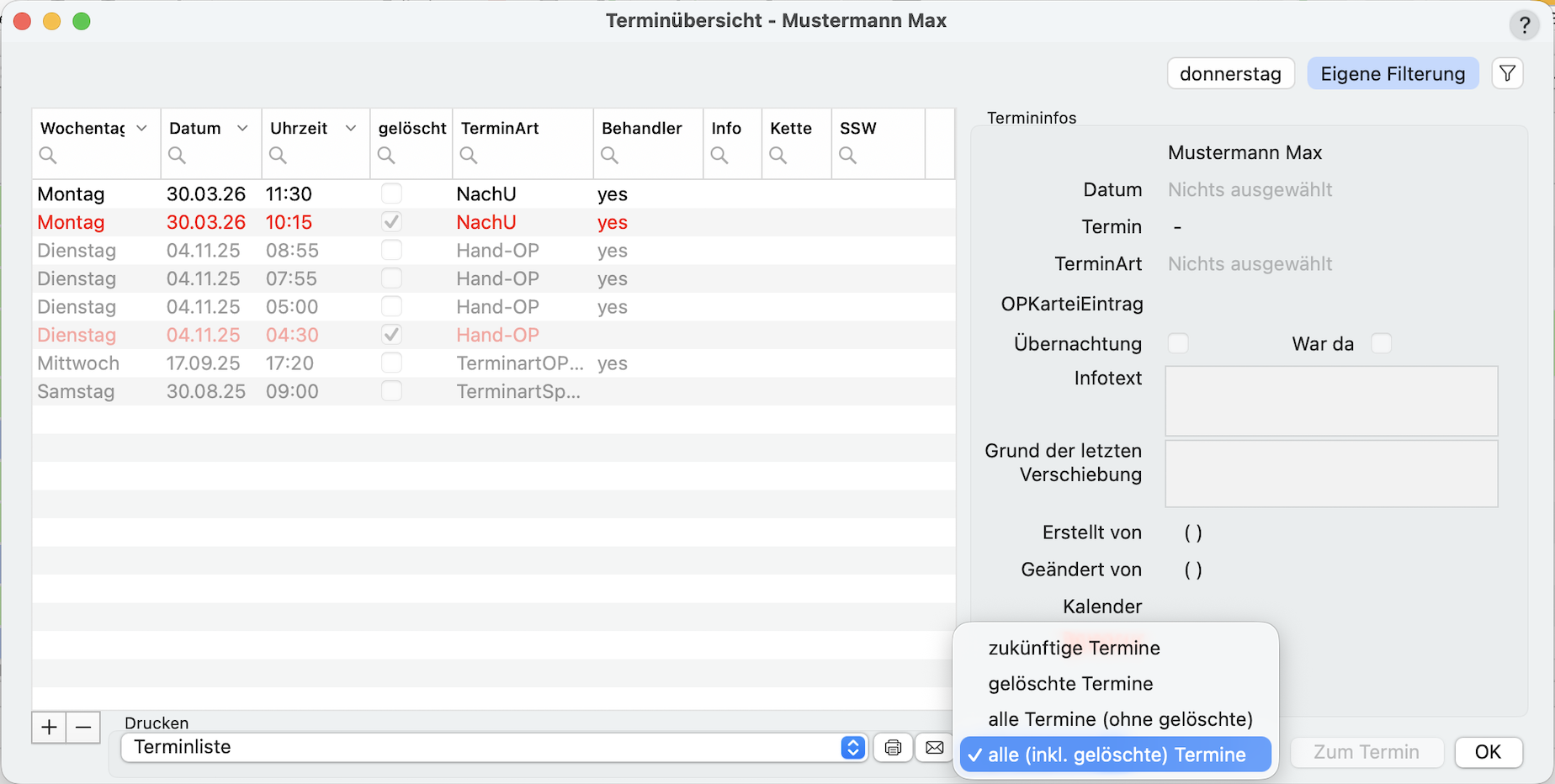

Sie können die Termine der Terminübersichts-Tabelle wie in anderen Tabellen in tomedo® ebenfalls über den Tabellenkopf sortieren und filtern. Ein weiterer Filter rechts neben der Tabelle ermöglicht es Ihnen, alle Termine des Patienten (inklusive vergangene und gelöschte Termine) anzuzeigen. Die Einfärbung der Termine in der Terminliste ergibt sich wie folgt:
  • Zukünftige ungelöschte Termine erscheinen in schwarz.
  • Gelöschte Termine erscheinen in rot.
  • Termine, die vor dem heutigen Datum liegen, werden halbdurchsichtig angezeigt.
  • Gelöschte Termine, die vor heute liegen, sind sowohl halbdurchsichtig als auch rot.
tomedo handbuch kalender terminuebersicht patient faerbung geloeschte und vergangene termine
Sie finden in der Tabelle über die Spalte „Kette“ Infomationen welche der Termine zu einer Kette gehören und um das wievielte Kettenglied es sich dabei handelt.
