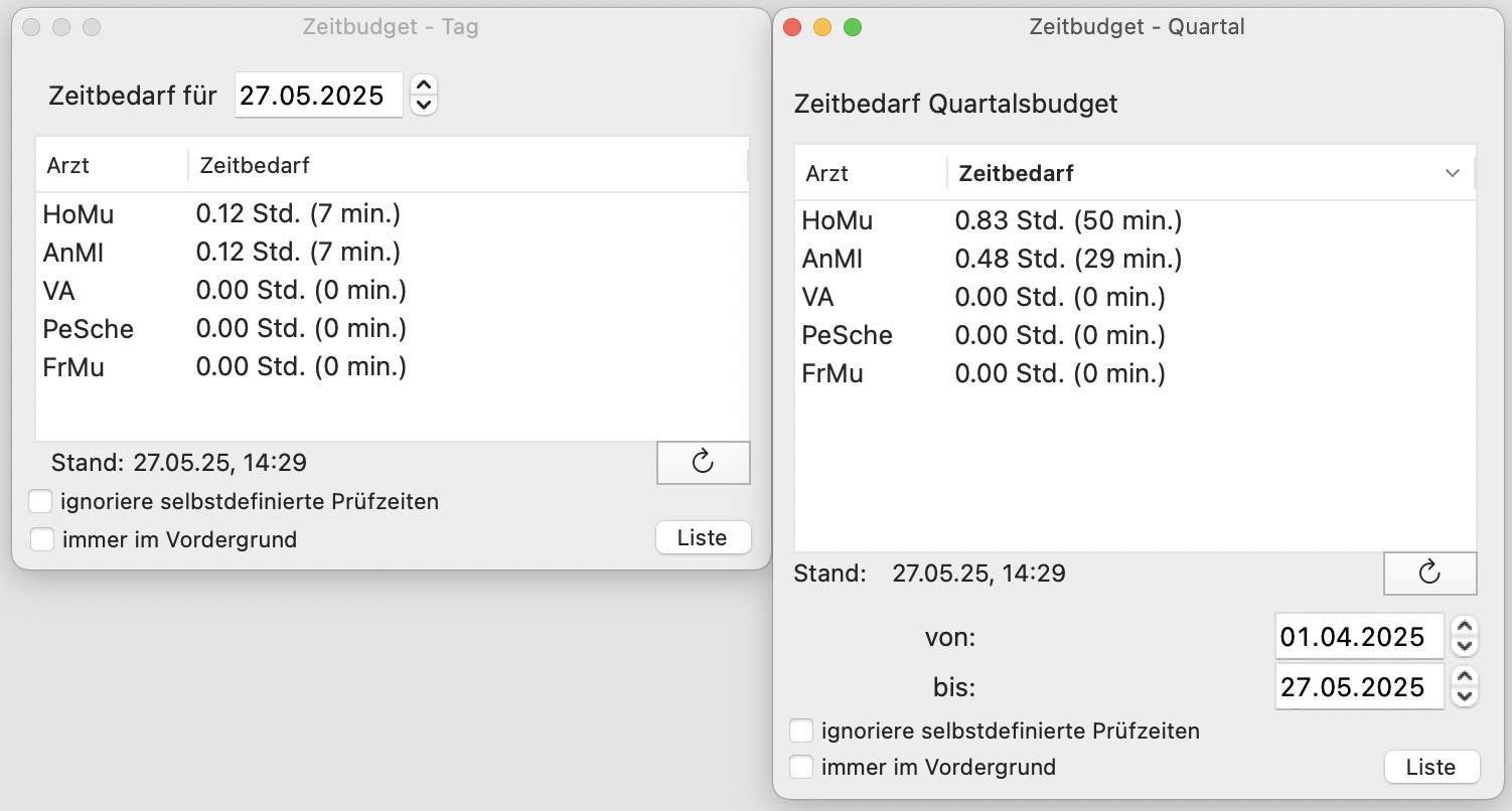

Das Tages- und Quartalsbudget der abgerechneten Leistungsziffern, also den von der KV veranschlagten Zeitbedarf, können Sie sich mit den beiden Panel → Zeitbedarf (Quartalsbudget) und Panel → Zeitbedarf (Tagesbudget) anzeigen lassen. Der mit den EBM-Leistungen verknüpfte Zeitbedarf kann für die Überprüfung der Plausibilität der Abrechnungen genutzt werden. Die rechtliche Grundlage hierfür bildet § 106d SGB V (Abrechnungsprüfung in der vertragsärztlichen Versorgung). Die genauen Modalitäten der Plausibilitätsprüfungen für Ihren KV-Bereich müssen Sie bei Ihrer zuständigen KV erfragen.
tomedo abrechnung gkv abrechnung quartalsabrechnung budgetpanels 1
Die Panel → Zeitbedarf (Quartalsbudget) und Panel → Zeitbedarf (Tagesbudget) geben einen Überblick über die bisher verbrauchten Zeitbudgets in Ihrer Praxis, je Tag und je Quartal. Im Bild sehen Sie beide Panels nebeneinander, in dem Beispiel sind aktuell unterschiedliche Nutzer als Arzt registriert mit eigener LANR. Das verbrauchte Zeitbudget je Arzt ist in Stunden und Minuten angegeben.

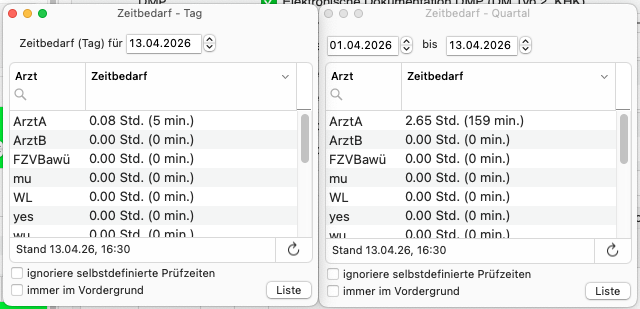

In der Patientenkurzinfo können Sie sich direkt den Zeitbedarf für den aktuellen Tag sowie für das gesamte Quartal anzeigen lassen. Diese Funktion ergänzt die bereits bestehenden Panels und ermöglicht es Ihnen, die Zeitkontingente direkt in der Karteikarte eines Patienten im Blick zu behalten, ohne zusätzliche Menüs öffnen zu müssen.
Über das 1 „Drei-Punkte-Menü“ werden die Informationsfelder hinzugefügt.
tomedo abrechnung gkv abrechnung quartalsabrechnung Patientenkurzinfo Zeitbedarf 2
Die Anzeige des Zeitbedarfs in der Patientenkurzinfo ist in zwei Bereiche unterteilt:
2 Zeitbedarf – Tag: Hier wird der Zeitbedarf für das aktuelle Tagesdatum angezeigt. Sie sehen die kumulierte Zeit für die verschiedenen in tomedo® hinterlegten Ärzte bzw. Behandler.
3 Zeitbedarf – Quartal: Dieser Bereich zeigt die Summe des Zeitbedarfs für das aktuelle Abrechnungsquartal.
Über den Button 4Liste“ kann zu dem eine detaillierte Statistik der Leistungen eingesehen werden, die in die Berechnung des Zeitbedarfs eingeflossen sind. Auch hier ist es möglich im Falle von selbst definierten Prüfzeiten, diese zu ignorieren.
