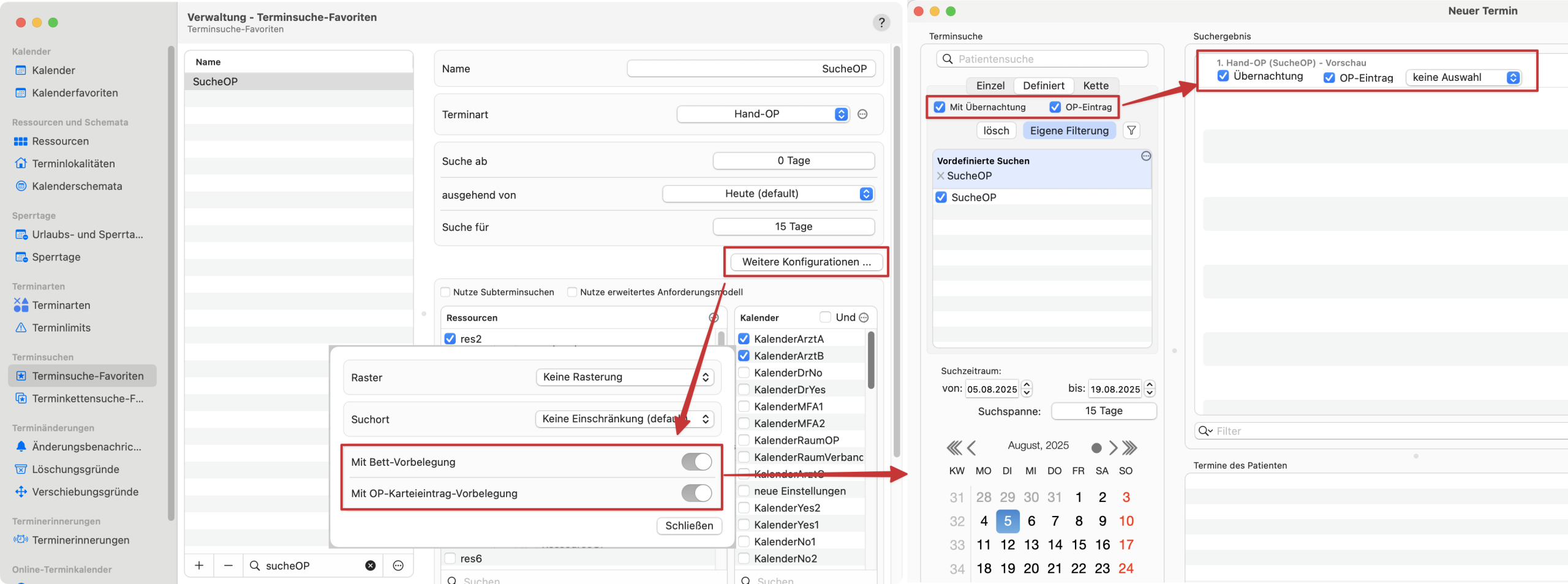

Einstellung in der Terminsucheverwaltung
Unter dem Menüpunkt Admin → Kalender → Kalenderverwaltungen Terminsuche-Favoriten können Sie vordefinierte Terminsuchen anlegen und unter dem Button „weitere Konfigurationen …“ dabei je Suche wählen, ob bei Terminanlage standardmäßig eine Übernachtung mit gebucht oder automatisch ein OP-Karteieintrag für den zugewiesenen Patienten angelegt werden soll.
Öffnen Sie nun das Terminsuchefenster und wählen dort unter dem Reiter „Definiert“ die Terminsuche aus, dann ist im Terminsuche-Popover bereits die Einstellung korrekt vorausgewählt.
