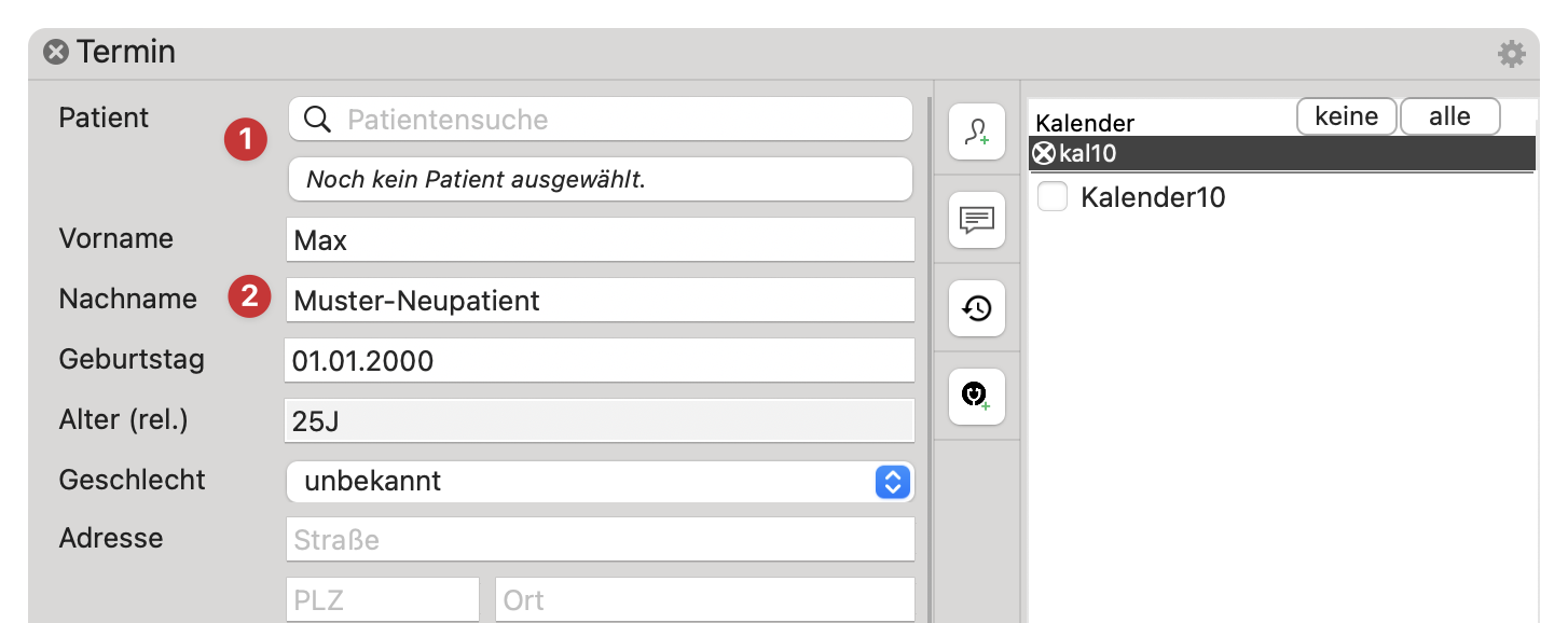

Mit diesen Einstellungen ist es Ihnen möglich genau zu definieren, ob die Limitierung der Terminvergabe bei Bestandspatienten 1 (Patienten die bereits in tomedo® angelegt wurden) und/oder Neupatienten 2 (Patienten, die zwar einen Termin haben, aber noch nicht angelegt wurden) gelten soll. Bei der Anwahl von „ohne Patientendaten“ gilt die Limitierung für alle Termine, die weder einen Bestandspatienten 1 zugewiesen haben, noch Neupatientendaten 2 in den Termindetails eingetragen haben.
tomedo handbuch kalender terminlimit termindetails popover bestandspatient neupatient 2
Wird ein neues Limit angelegt, sind voreingestellt zunächst alle Möglichkeiten angewählt und können manuell abgewählt werden. Auch hier gilt: Ist „pro Patient“ nicht angewählt, dann gilt die Limitierung über alle Termine dieser Art hinweg, egal welcher Patient zugewiesen bzw. welche Daten im Termin eingetragen sind. Ist „pro Patient“ angewählt, dann gilt die Limitierung für jeden Patienten einzeln. Die Einstellung „ohne Patientendaten“ ist in diesem Fall deaktiviert, da sich die beiden Einstellungen ausschließen, bei nicht vorhandenen Patientendaten kann die Limitierung pro Patient nicht greifen.
Hinweis: Neupatienten-Limitierungen können nur korrekt greifen, wenn im Termin mindestens Name, Vorname und Geburtsdatum des Patienten erfasst sind, da sonst bspw bei Limits pro Patient nicht abgeglichen werden, kann ob es sich tatsächlich um denselben Patienten handelt. Hat ein Termin lediglich andere Daten erfasst, wie bspw. nur eine Email-Adresse, aber keinen Namen, Vornamen und Geburtsdatum, dann wird der Termin als „ohne Patientendaten“ gezählt, d.h. in diesem Fall greift ein Limit für Neupatienten nicht.
