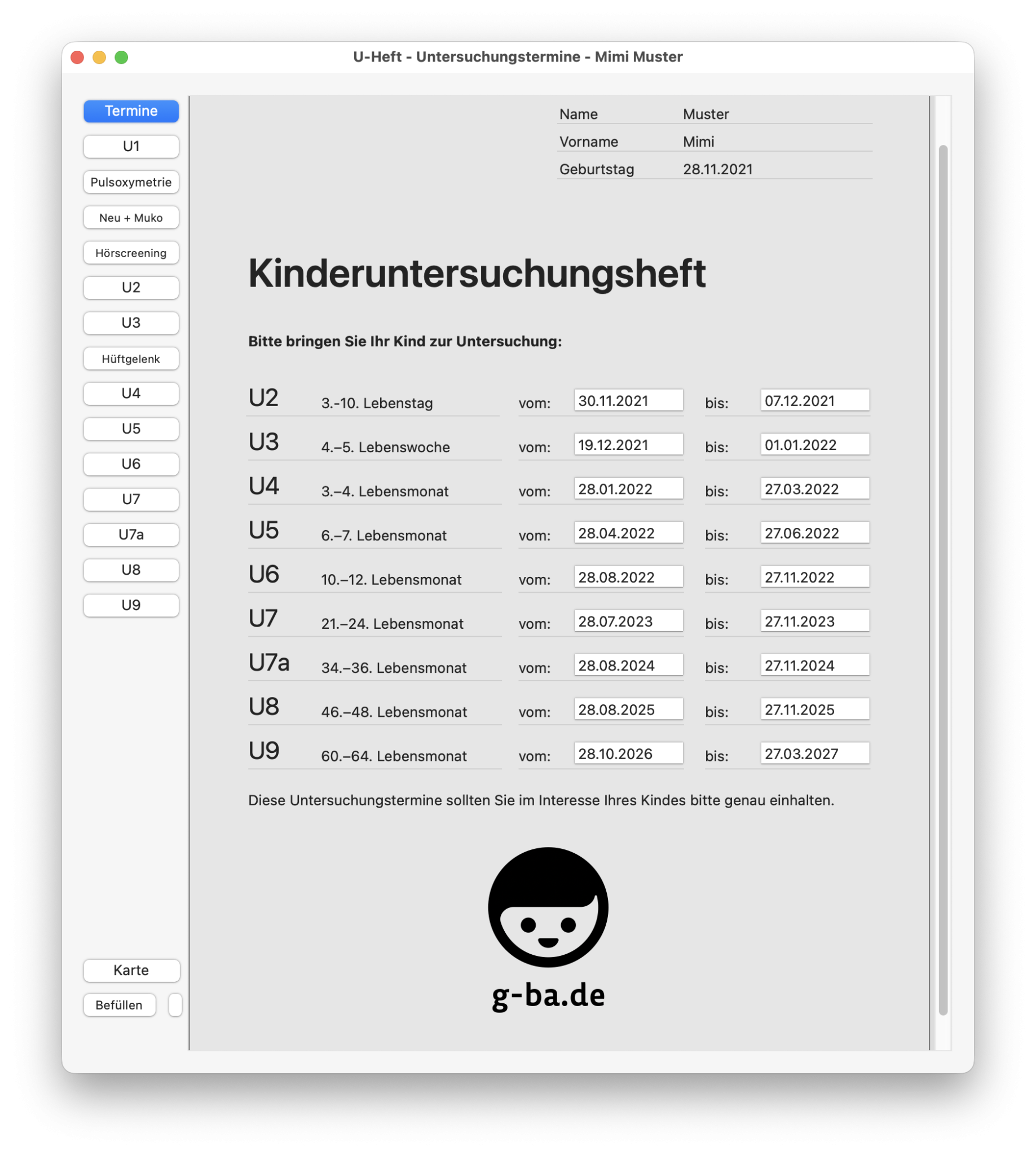

Nach dem Öffnen des Fensters sehen Sie auf der linken Seite die Auswahl der verschiedenen Untersuchungen von der U1 bis zur U9. Auf der rechten Seite befindet sich der Formularbereich der jeweils ausgewählten Untersuchung.
Basierend auf dem Geburtsdatum des Kindes zeigt Ihnen die Terminübersicht den genauen Toleranzzeitraum für jede Untersuchung.
