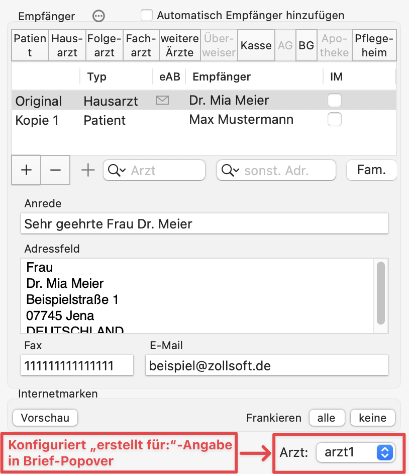

Außerdem können Sie in dem sich per Klick auf den „+/-“ Button öffnenden Fenster über den Punkt „Arzt:“ (siehe das folgende Bild) den Arzt einstellen, der im Brief-Popover unter „erstellt für:“ angegeben wird.
tomedo handbuch kommunikation mit aerzten patienten briefschreibung brief popover in der kartei Hinweis Button v1 162

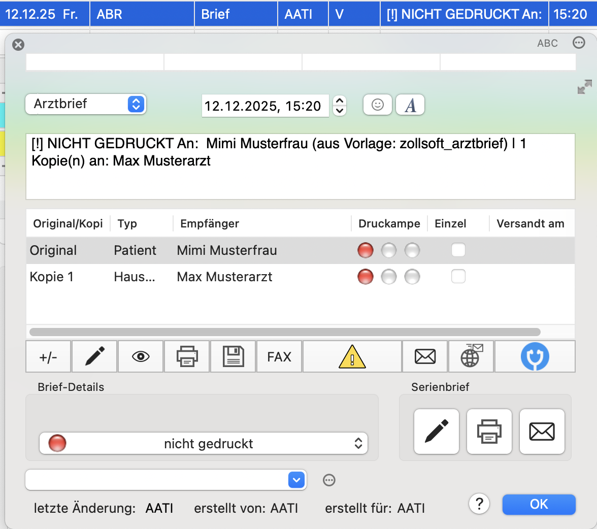

Wählen Sie einen Brief in der Kartei (in der medizinischen Dokumentation) aus, so öffnet sich automatisch ein neues Fenster (Kartei-Popover), welches schnellen Zugriff auf den Brief bietet.

In der oberen Leiste des Fensters stehen Ihnen diverse Informationen und Anpassungsmöglichkeiten zur Verfügung. Das linke Auswahlmenü zeigt die Art des Karteieintrags (also ein Arztbrief) an. Zusätzlich können Sie das Datum und die Uhrzeit des Karteieintrags für den Brief anpassen. Auch stilistische Anpassungen sind über den „A„-Button verfügbar. Im rechten Auswahlmenü ist „Brief“ voreingestellt, da es sich um einen Arztbrief handelt.
Der darunterliegende Anzeigetext stellt dar, welcher Text in der Kartei selber angezeigt wird. Dazu gehören Informationen zum Druck-Status, dem Originalempfänger und eventuellen Empfängern weiterer Kopien.

In der Empfängerliste wird angezeigt, an wen der Arztbrief verschickt werden soll. Die Spalte „Original/Kopie“ bestimmt, wer als Hauptempfänger das Original des Briefes erhält und wer zusätzliche Kopien bekommt. In der Spalte „Typ“ wird zudem angezeigt, um welche Art Empfänger es sich handelt. Im dargestellten Fall geht der Brief an den Patienten, seinen Hausarzt, sowie die Krankenkasse. Allerdings können hier auch zum Beispiel noch Folgeärzte, weitere Ärzte, Fachärzte, Überweiser oder Berufsgenossenschaften angegeben werden. Die Spalte „Empfänger“ betitelt zudem die Personen oder Institutionen namentlich.
tomedo handbuch briefschreibung popover kartei empfaengerliste
Die Druckampel in der Spalte „Druck“ zeigt an, ob der Brief noch nicht gedruckt wurde (rot), für den Druck freigegeben ist (gelb) oder bereits gedruckt wurde (grün). Die Druckampel kann per Klick in die Spalte geändert werden und dient ausschließlich als Gedächtnisstütze. Die letzte Spalte „Einzel“ zeigt an, ob einzelne Briefe aus dem Serienbrief bereits individuell nachbearbeitet wurden. Außerdem erhalten Sie Informationen darüber, wann ein Brief versandt wurde und wann die letzte Änderung an einem Brief vorgenommen wurde.
Unterhalb dieser Anzeige sind zusätzlich eine Reihe von Schaltflächen zu sehen:
tomedo handbuch briefschreibung popover symbol plus oesterreichBearbeitung der Empfängerliste (in einem neuen Fenster): Hinzufügen und Löschen von Empfängern, Bearbeiten von Adressen
tomedo handbuch briefschreibung popover symbol auge oesterreichVorschau der Arztbriefe sowohl in Original als auch die Kopien, Wechsel zwischen den Briefen per Pfeiltasten
(Tipp: Noch schneller kann diese Vorschau durch Drücken der Leertaste geöffnet werden)
tomedo handbuch briefschreibung popover symbol drucken oesterreichDrucken des ausgewählten Briefs
tomedo handbuch briefschreibung popover symbol speichern oesterreichSpeichern der Kopie des Briefes in einem Ordner oder Export als PDF
(Tipp: Sie können die Brief-Datei auf per Drag&Drop auf den Schreibtisch bewegen)
tomedo handbuch briefschreibung popover symbol fax oesterreichBrief per Fax senden
tomedo handbuch briefschreibung popover symbol info oesterreichHinweis, der erscheint, wenn der Empfänger nicht für eArztbriefe vorgesehen ist
tomedo handbuch briefschreibung popover symbol brief oesterreichBrief per E-Mail senden
tomedo handbuch briefschreibung popover symbol stift oesterreichÖffnen des ausgewählten Briefes
tomedo handbuch briefschreibung kartei popover symbole online versandVersand von Briefen über einen Online-Briefdienst
tomedo handbuch briefschreibung popover symbol arzt direktBrief an arzt-direkt® App des Patienten senden
Achtung: Die Darstellung der Vorschau der Briefe kann sich vom tatsächlich ausgedruckten Brief unterscheiden. QuickLook ist nur geeignet, um den Inhalt zu überprüfen. Die exakte Darstellungsform können Sie nur Ihrer Textverarbeitung (z.B. Libre Office oder Word) entnehmen.

Im unteren Teil des Popovers befinden sich die Brief-Details. Hier können Sie den Druckstatus (gedruckt/freigegeben/nicht gedruckt) einsehen und verändern. Außerdem können Sie manuell das Druckdatum ändern. In dem leeren Auswahlmenü können Sie über die drei Punkte rechts persönliche Briefstatusvorschläge einpflegen und dann im Menü bei Bedarf auswählen.
Der untere Reiter gibt an, wer die letzte Änderung vorgenommen hat, welcher Benutzer den Brief erstellt hat, und für welchen Arzt dieser Arztbrief gilt.

Nachdem Sie auf den „+“-Button geklickt haben, öffnet sich der Dialog zum Bearbeiten der Empfängerliste. Dieses Fenster ähnelt dem der Erstellung eines Briefes, weist aber nur ausgewählte Funktionen in Bezug auf die Adressaten auf. Hier können Sie Empfänger hinzufügen oder löschen, sowie die vorhandenen Adressen bearbeiten und anpassen. Anschließend müssen Sie die Änderungen mit einem Klick auf „Nur speichern“ bestätigen. Daraufhin werden die Briefe angepasst.
