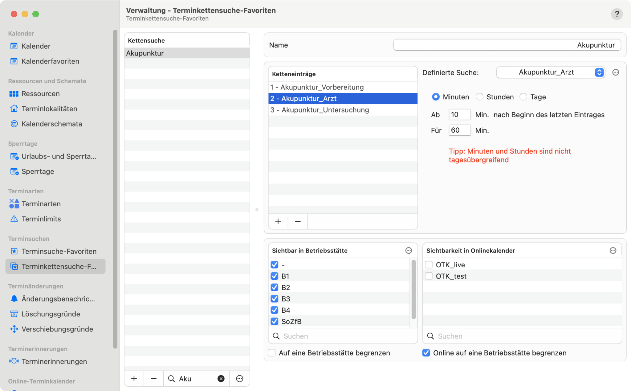

Die Terminkettensuche (Admin → Kalender → Kalenderverwaltungen Terminkettensuche-Favoriten) sucht für einen Patienten Termine in einer fest vorgegebenen Reihenfolge mit entsprechenden Zeitspannen zwischen den Terminen. Hierbei ist es erforderlich, dass die Ressourcen und die Kettenterminsuche aufeinander abgestimmt sind, sonst wird höchstwahrscheinlich keine Terminkette gefunden. Je länger die Ketten sind, desto unwahrscheinlicher ist es, dass tomedo® Ergebnisse finden kann.
Fügen Sie über das + Kettenglieder zu der Terminkettensuche hinzu. Für jedes Kettenglied muss ausgewählt werden, welcher Terminsuche-Favorit zugehörig ist (und damit welche Terminart, welcher Kalender, etc).
Das erste Kettenglied hat keine zeitlichen Einstellmöglichkeiten, da hier aus dem Terminsuche-Favoriten selbst klar ist, in welchem Zeitraum gesucht werden soll. Für alle weiteren Termine müssen Sie eine Angabe machen zu der Zeitspanne zwischen vorangegangenem und diesem Termin und eine Zeitspanne, in der der Termin liegen soll. Der Abstand kann dabei in Minuten, Stunden oder Tagen definiert sein. Achtung: Minuten und Stunden sind nicht tagesübergreifend.
Beispiel: Ein Patient soll einen OP-Termin bekommen. Zum OP gehört eine Vorbereitung, die OP selbst und eine Nachuntersuchung. Die Vorbereitung erfolgt 2h vor der OP durch den Anästhesisten Dr. No, die OP ist bei Dr. Yes, wobei Dr. No anwesend sein soll. Die Nachuntersuchung geschieht etwa 7 Tage später bei Dr. Yes.

  • Wir benötigen den Kettentermin mit den drei vordefinierten Suchen in der Reihenfolge „Vorbereitung“, „OP“ und „Nachuntersuchung“. Bei „OP“ wählen wir Stunden aus und geben 2 bei „Ab“ ein und 1 bei „Für“, da wir ab Voruntersuchungsbeginn etwa 2–3h bis zur OP benötigen (nicht länger und nicht kürzer). Bei der „Nachuntersuchung“ wählen wir Tage aus und sagen, dass wir zwischen 5–9 Tage nach dem vorherigen Termin suchen. Daher geben wir bei „Ab“ 5 und bei „Für“ 4 an.
