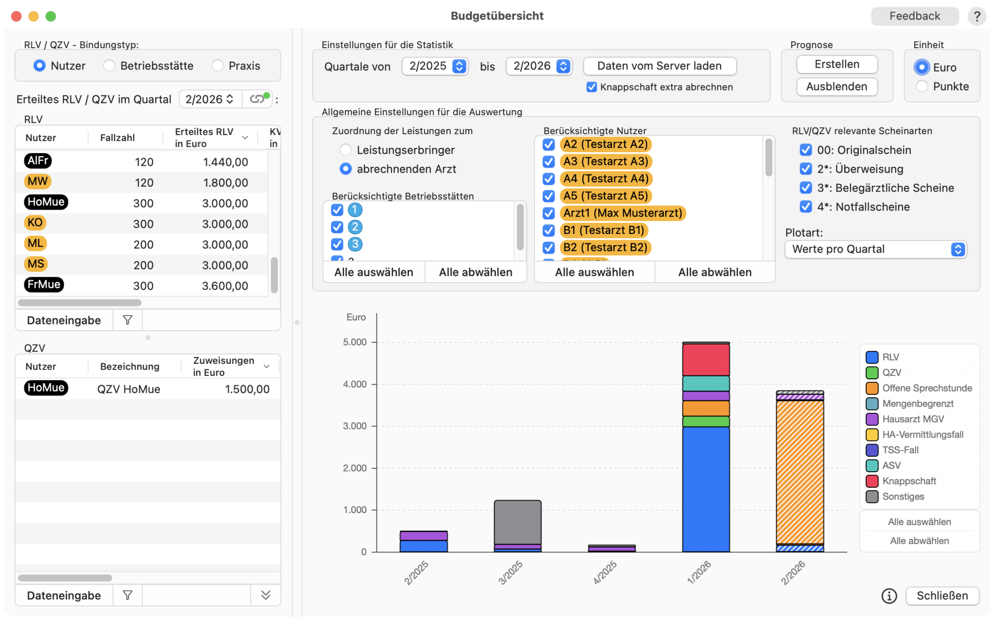

Eingabe von Volumina
Der linke Bereich des Fensters ist für die Eingabe von Volumina gedacht und ist in vier Unterbereiche gegliedert:
Auswahl des RLV / QZV – Bindungstyps 1
Auswahl des Quartals 2
Eingabe des Regelleistungsvolumens (RLV) 3
Eingabe des Qualitätsgebundenen Zusatzvolumens (QZV) 4
Die Eingabe des RLVs erfolgt in der oben markierten Tabelle 3:
Um die Werte für das gewählte Quartal zu hinterlegen, öffnen Sie das unten abgebildete Eingabe-Popover über den Button Dateneingabe. Alternativ können Sie dieses Popover auch einfach per Doppelklick auf eine Tabellenzeile in der Tabelle für die erteilten RLVs öffnen.
Als weitere Einstellmöglichkeit können Sie für die beiden Bindungstypen Nutzer bzw. Betriebsstätte durch einen Klick auf das Filtersymbol einstellen, dass nur Daten für die RLVs für diejenigen Nutzer bzw. Betriebsstätten angezeigt werden, für die im Fensterbereich Allgemeine Einstellungen für die Auswertung
eingestellt wurde, dass diese in der Auswertung berücksichtigt werden.
Das oben genannte Eingabe-Popover für das RLV sieht so aus:

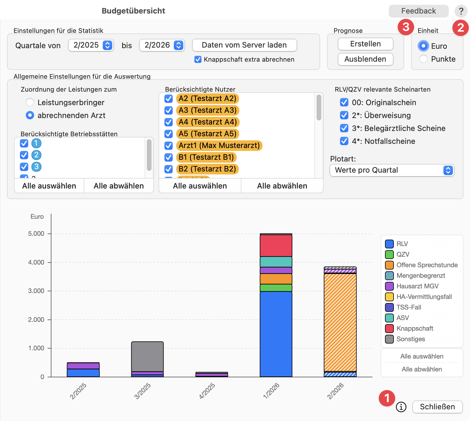

Auswertungsbereich
Auswertungsbereich 2
Im rechten Bereich des Budgetübersichtfensters können statistische Daten in vielfältiger Weise ausgewertet und in diversen Plotarten dargestellt werden.
Dort gibt es diese Unterbereiche, deren Funktion im Folgenden besprochen wird:
Einstellungen für die Statistik 1
Einheit 2
Allgemeine Einstellungen für die Auswertung 3
Prognose 4
Unter 1 können Sie ein Zeitintervall an Quartalen einstellen und die zugehörigen Daten vom Server laden.
Für einige KVen ist es relevant, die Knappschaft separat von anderen Leistungsvolumina abzurechnen. Dies können Sie über die Checkbox „Knappschaft extra abrechnen“ einstellen. Eine Änderung dieser Checkbox wirkt erst, wenn Sie die Daten erneut laden. Ist eine Prognose eingeblendet, verwirft tomedo.pro sie dabei und Sie erstellen sie neu.
Einheit
In diesem Bereich 2 können Sie einstellen, ob die Auswertung in den Plots in Euro oder in Punkten erfolgen soll.
Hinweis: Der Umrechnungsfaktor zwischen Euro und Punkten ist nicht fest, sondern richtet sich nach dem jeweiligen Quartal.
Da in diesem Unterbereich 3 einige Einstellungen vorgenommen werden können, ist er hier in einem zusätzlichen Bild vorgestellt:
Allgemeine Einstellungen fuer die Auswertung
Sie können unter I einstellen, ob erbrachte Leistungen jeweils dem Leistungserbringer oder dem abrechnenden Arzt zugeordnet werden sollen.
Unter II können Sie einstellen, welche Betriebsstätten, und unter III dann für welche Nutzer an diesen Betriebsstätten Leistungen bei der Auswertung berücksichtigt werden sollen.
Sie können die Betriebsstätten bzw. Nutzer dabei über die Checkboxen neben den Betriebsstätten bzw. Nutzer jeweils einzeln an- und abwählen oder über die Buttons „Alle Auswählen“ und „Alle abwählen“ alle auf einmal an- bzw. abwählen.
Unter dem Punkt „RLV/QZV relevante Scheinarten“ IV können Sie auswählen, welche Scheinarten für Ihr RLV/QZV relevant sind, Sie können hier Originalscheine, Scheine für Überweisungen, Belegärztliche Scheine und Notfallscheine berücksichtigen.
Unter Plotart können Sie diverse Plotarten V auswählen, die Ihnen dann unter VI angezeigt werden. Beachten Sie dazu die folgenden Hinweise zu den verschiedenen Plotarten.

Verlauf-Plots
Analog zu den „Pro-Topf“-Plots müssen Sie auch hier zunächst eine Wahl treffen, für welches Quartal die Auswertung erfolgen soll. Anschließend können Sie sich für dieses Quartal diese zeitlichen Verlaufsplots ausgeben lassen, hierbei werden für die Darstellung des zeitlichen Verlaufes Werte für jede Kalenderwoche angegeben:
  • …für die Plotart „Werte – Verlauf“ wird – in Abhängigkeit von der unter Einheit getroffenen Wahl Punkte oder Euro – die zeitliche Entwicklung der Punktzahl bzw. der Eurobetrag für die diversen Töpfe angezeigt.
    • Falls es gemäß gewähltem Bindungstyp und den Filtern der allgemeinen Einstellungen für die Auswertung relevante Grenzwerte für das RLV oder QZV gibt, so erscheinen im Plot Grenzlinien, die diese Grenzwerte anzeigen.
    • Übersteigt das tatsächlich genutzte RLV bzw. QZV den zugewiesenen Wert, erscheint auf der Grenzlinie in der Grafik ein Gefahrensymbol.
  • …für die Plotart „Fallzahlen – Verlauf“ wird die zeitliche Entwicklung der Fallanzahl für die diversen Töpfe angezeigt.
    • Falls es gemäß gewähltem Bindungstyp und den Filtern der allgemeinen Einstellungen für die Auswertung relevante Grenzwerte für die Fallzahlen für das RLV oder QZV gibt, erscheinen im Plot Grenzlinien, die den Wert dieser Fallzahlen für das RLV bzw. QZV anzeigen.
    • Für den Topf der offenen Sprechstunde erscheint im Plot außerdem eine 17,5%-Grenzlinie aller Behandlungsfälle.
    • Übersteigen die tatsächlich aufgetretenen Fallzahlen für das RLV bzw. QZV den zugewiesenen Wert oder die Fallzahlen für die Offene Sprechstunde die 17,5%-Grenzlinie aller Behandlungsfälle, dann erscheint auf der Grenzlinie in der Grafik ein Gefahrensymbol.
  • …für die Plotart „Fallwert – Verlauf“ wird die zeitliche Entwicklung des Wertes in Punkten oder Euro (je nach der unter Einheit getroffenen Wahl) pro Fall für die diversen Töpfe angezeigt.
Besonderheiten des Tooltips für diese Plotart:
In den Verlaufsplots müssen Sie in der grafischen Darstellung mit dem Mauscursor anstelle der Balken für die obigen Plots den Bereich einer bestimmten Kalenderwoche anklicken, damit ein Tooltip für diese Kalenderwoche erscheint.
Falls einzelne der topfspezifischen Zahlenwerte in diesem Tooltip über den oben angesprochenen Grenzwerten liegen, wird im Tooltip hinter diesen Zahlenwerten ein Gefahrensymbol eingeblendet.
Prognose
Für das laufende Quartal können Sie in Bereich Prognose (zu finden im ersten Bild im Kapitel Auswertungsbereich unter 4) per Klick auf den Button „Erstellen“ eine Prognose für alle oben vorgestellten Plotarten vornehmen. Dann öffnet sich dieses Untermenü:
Einstellungen Prognose
Sie werden dann in diesem Untermenü zunächst aufgefordert auszuwählen, auf der Basis von welchen vergangenen Altquartalen eine Prognose für das laufende Quartal erstellt werden soll – dabei können Sie über die Checkboxen vor den Quartalen einzelne Quartale an- oder abwählen oder über die Buttons „Alle abwählen“ oder „Alle auswählen“ alle Quartale gleichzeitig ab- bzw. auswählen. Haben Sie Ihre Wahl getroffen, können Sie die Prognose erstellen per Klick auf den entsprechenden Button.
In den Plots können Sie prognostizierte Daten durch ein Straffierung der entsprechenden Balken bzw. eine Strichelung der entsprechenden Verlaufskurven erkennen.
Eine angelegte Prognose können Sie anschließend aus den Plots wieder ausblenden per Klick auf den Button „Ausblenden“ im Bereich Prognose des Budgetübersichtsfensters.

Per Klick auf den Info-Button 1 in der Nähe der Ecke rechts unten des Budgetübersichtsfensters können Sie ein Info-Dokument mit Hintergrundinfos und FAQs zur Berechnung der in den Plots angegebenen Werte inklusive von Berechnungsformeln einsehen.
Dieses Dokument können Sie per Klick auf diesen Button
Download Button
in der oberen rechten Ecke des Info-Dokumentes auch als pdf-Datei herunterladen.
Über einen Klick auf den ?-Button 2 können Sie diese Handbuchseite aufrufen.
Des Weiteren freuen wir uns über Ihre Erfahrungen mit dem Budgetübersichtsfenster, Sie können uns dazu gerne per Klick auf den Button „Feedback“ 3 eine Rückmeldung schicken (Sie gelangen dann in ein Fenster, wo Sie uns per E-Mail an die E-Mail-Adresse feedback@tomedo.de Ihr Feedback senden können – natürlich können Sie uns Ihr Feedback auch gerne direkt an diese E-Mail-Adresse senden.)
