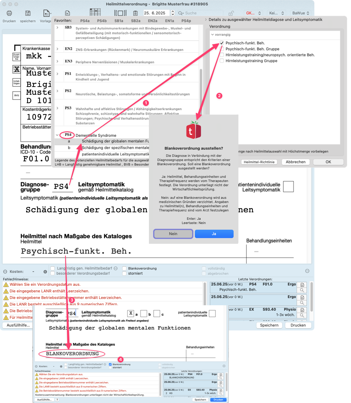

Ab 01.04.2024 kann für die Ergotherapie bei den Diagnosegruppen SB1, PS3 oder PS4 eine Blankoverordnung angelegt werden. Beim Verordnungsvorgang reicht es aus, wenn Sie lediglich eine 1 Diagnosegruppe auswählen. Es ist nicht notwendig, auch ein Heilmittel auszuwählen. Wenn Sie dennoch ein Heilmittel markieren, erscheint trotzdem beim Bestätigen mit dem „OK“-Button eine Meldung, die Sie fragt, ob Sie eine 2 Blankoverordnung ausstellen möchten. Bestätigen Sie mit „Ja“, wird statt des Heilmittels der Begriff 3 „BLANKOVERORDNUNG“ in die Heilmittelverordnung übernommen. Brechen Sie den Vorgang mit „Nein“ ab, bleibt es beim ausgewählten Heilmittel.
tomedo handbuch fachgruppen heilmittelerbringer blankoverordnung ausstellen 2
Außerdem wird im Formular vermerkt, dass es sich um eine 4 Blankoverordnung handelt.

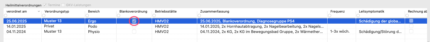

Eine entsprechende Spalte steht auch in der Tabelle der Heilmittelverordnungen zur Verfügung.
tomedo handbuch fachgruppen heilmittelerbringer blankoverordnung tabellenspalte 1
