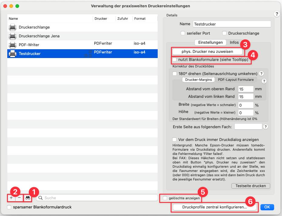

Öffnen Sie dazu über den Pfad: Admin → Geräteeinstellungen → Drucker das Fenster „Verwaltung der praxisweiten Druckereinstellungen“.
tomedo handbuch geraeteverbindung drucker und scanner druckprofil anlegen und nutzen Verwaltung der praxisweiten Druckeinstellungen v162
In diesem Fenster können praxisweit Druckprofile erstellt und die Drucker diesen Druckprofilen praxisweit zugewiesen werden; über diese Druckprofile können Netzwerkdrucker dann an mehreren Arbeitsplätzen gemeinsam genutzt werden.

Neue Profile können in diesem Dialog unter 3 mittels der „+“- und „–“-Buttons angelegt oder gelöscht werden. Danach wird einmalig für dieses Profil unter 4 ein physischer Drucker zugewiesen und man kann in einem sich separat öffnenden Menü dazu Einstellungen vornehmen:
tomedo handbuch drucker scanner einrichten 2
Weiterhin kann unter 5 festgelegt werden, ob das entsprechende Druckprofil den Blankoformulardruck unterstützt.
Alle Änderungen an einem Druckprofil, werden praxisweit gespeichert. Das bedeutet, dass sie auch an anderen Arbeitsplätzen gelten, wenn diese das gleiche Druckprofil nutzen, z. B. für einen Netzwerkdrucker.
Wenn Sie die Checkbox „gelöschte anzeigen“ 6 anhaken, dann werden Ihnen alle gelöschten Druckprofile anzeigt. Außerdem wird dann der „+“ und der „–“-Button durch einen Button ersetzt, mit dem Sie gelöschte Druckprofile wiederherstellen können (siehe den markierten Button im folgenden Bild).

Weitere praxisweite Druck-Einstellungen können Sie durch einen Druck auf den Button 7 „Druckprofile zentral konfigurieren“ vornehmen, woraufhin sich das folgende Fenster öffnet:

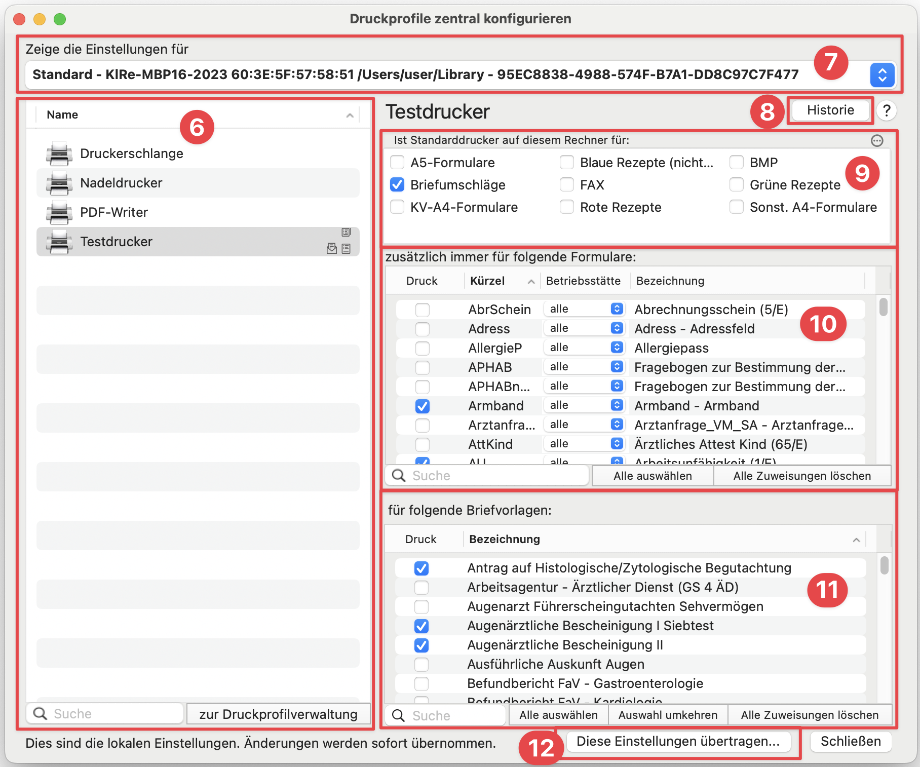

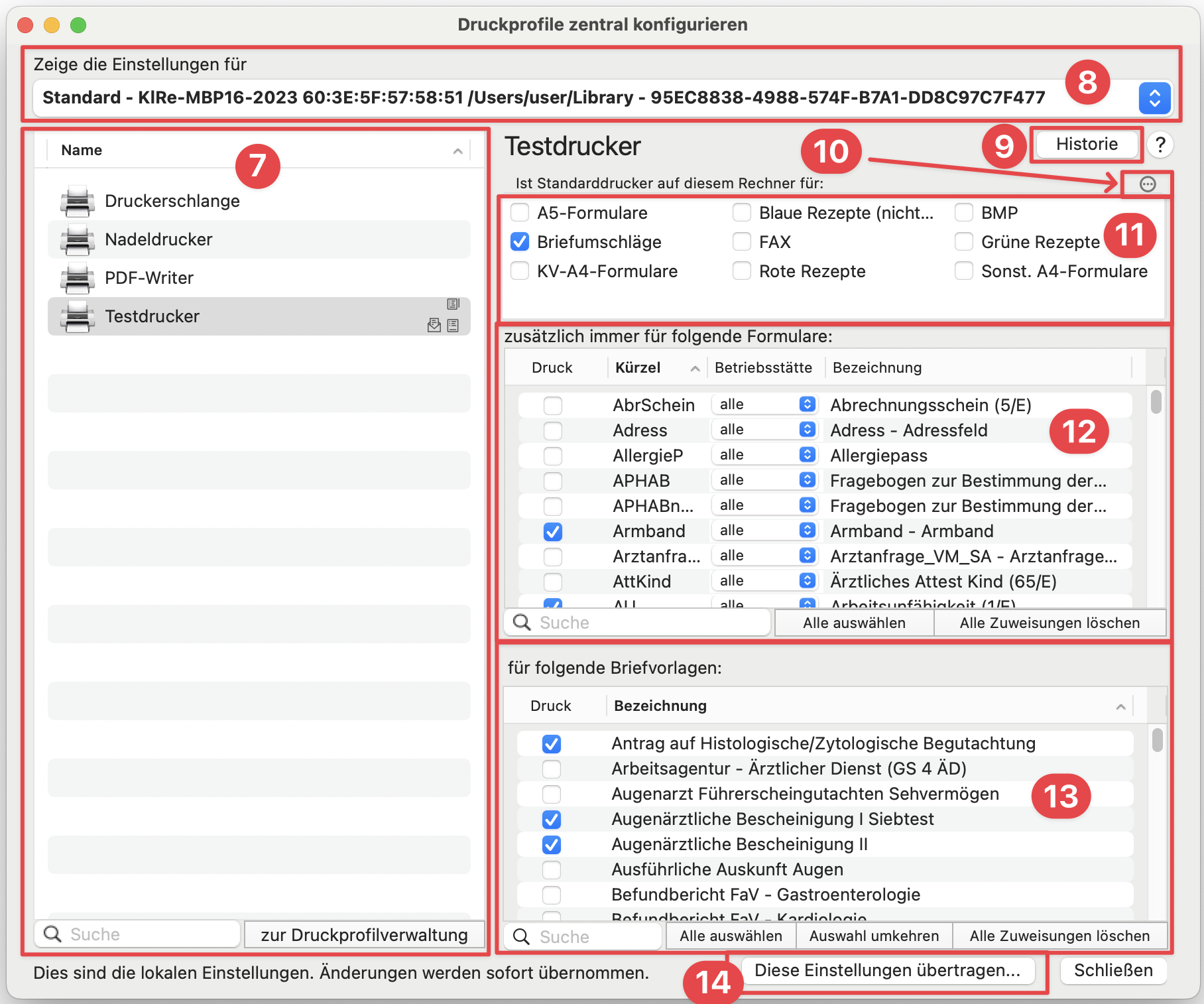

Über dieses Fenster wird konfiguriert, welche Druckprofile welche Dokumente auf den verschiedenen Arbeitsplätzen drucken sollen – wobei die Zuordnung dieser Dokumente zu den Druckprofilen an jedem Arbeitsplatz individuell eingestellt werden kann:
Im Bereich 8 wird der Arbeitsplatz gewählt, für den die weiteren Einstellungen in diesem Fenster gelten sollen.
Bei 9 wird bestimmt, für welches Druckprofi die Einstellungen gelten.
Per Klick auf den Button „Historie“ 10 öffnet sich ein Menü, über das Sie für Dokumente nachvollziehen können, welcher Nutzer wann welche Ein- und Umstellungen vorgenommen hat. Außerdem können in diesem Menü alte Einstellungen wiederhergestellt werden.
Über einen Klick auf den Button 11 öffnen Sie das Fenster für die Druckgruppenverwaltung (siehe unten).
Bei 12 wird entschieden, welche Druckgruppen diesem Druckprofil zugeordnet werden sollen.
Details dazu, wie sich diese Zuweisung darauf auswirkt, welche Dokumente diesem Druckprofil zugewiesen werden, siehe unten unter dem Unterkapitel Zuweisung eines Druckprofils zu einem Dokument.
Bei 13 können zusätzliche Formulare direkt diesem Druckprofil zugewiesen werden, die mit diesem gedruckt werden sollen.
Bei 14 legt man Briefvorlagen fest, die direkt diesem Druckprofil zugewiesen werden, die mit diesem gedruckt werden sollen.
Die für diese Kombination aus Arbeitsplatz und Druckprofil vorgenommenen Einstellungen können über einen Klick auf den Button „Einstellungen übertragen“ 15 in einem sich sodann öffnenden weiteren Menü übertragen werden:

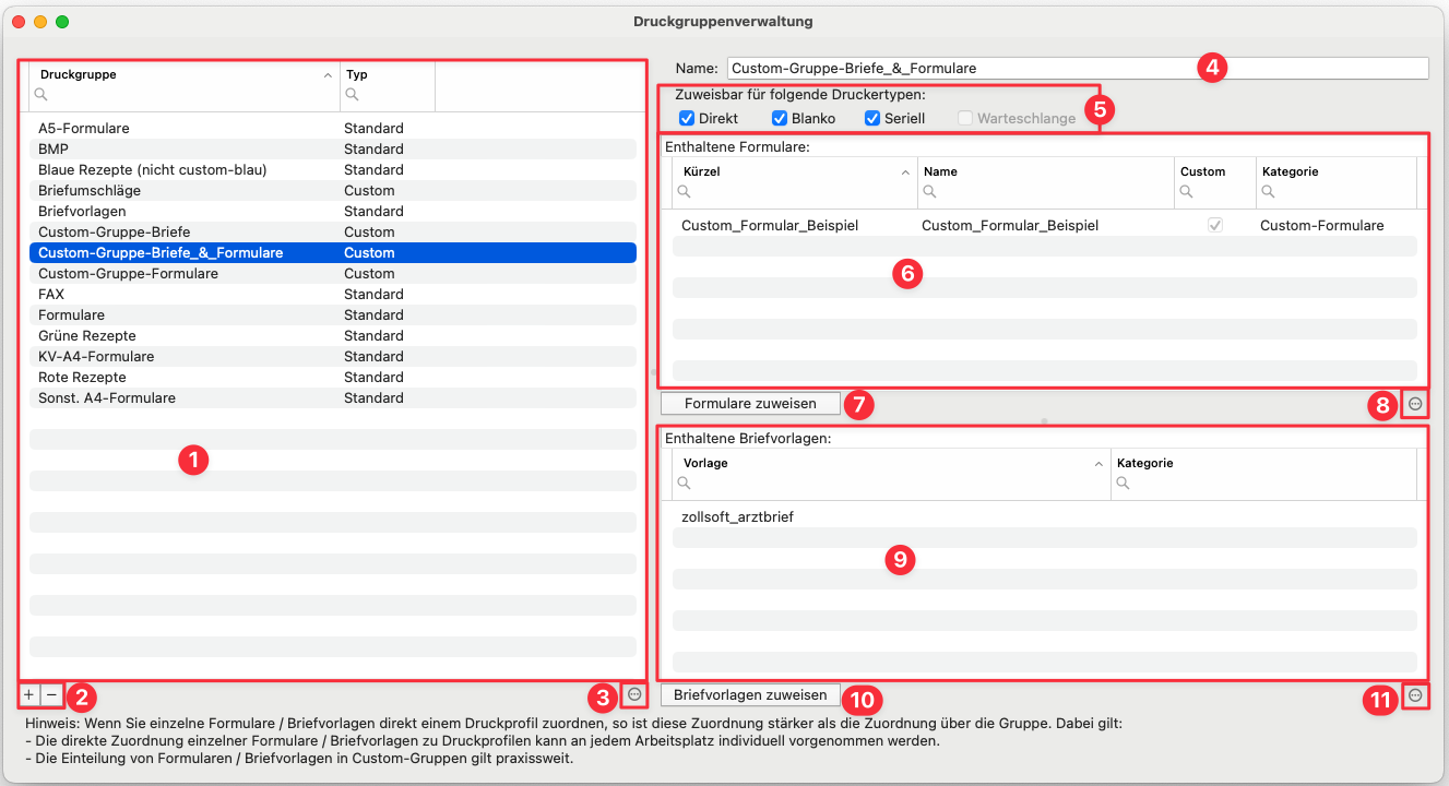

In dem nun im Folgenden erläuterten Fenster „Druckgruppenverwaltung“ können Sie konfigurieren, wie Dokumente Druckgruppen zugewiesen werden; diese Zuordnung gilt praxisweit, sie gilt also für alle Arbeitsplätze.
tomedo handbuch drucker und scanner druckprofil anlegen druckgruppenverwaltung
Es gibt dabei zwei verschiedene Typen von Druckgruppen, nämlich Standard-Druckgruppen und Custom-Druckgruppen:
  • Custom-Druckgruppen können Sie frei Dokumente zuweisen, dies geschieht über die unten erläuterten Bedienelemente des Fensters „Druckgruppenverwaltung“.

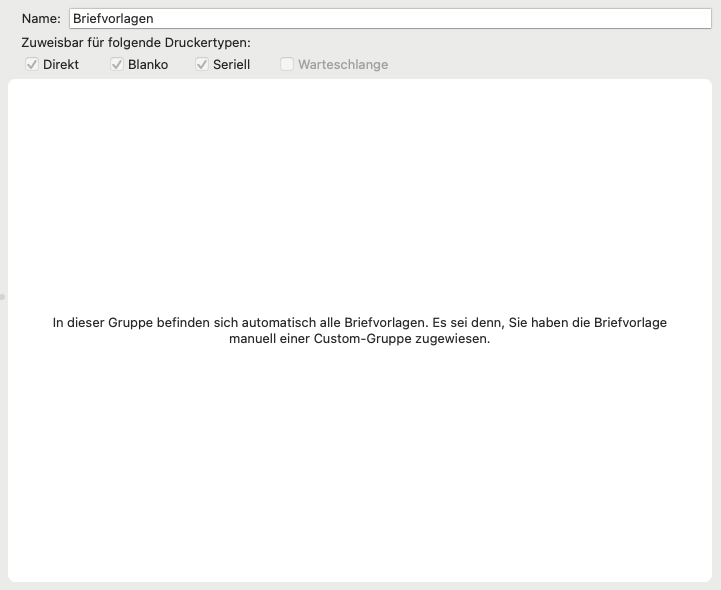

  • Standard-Druckgruppen werden nach bestimmten Regeln Dokumente automatisch zugeweisen. Die jeweiligen Regeln für diese Zuweisung zu Standard-Druckgruppen wird Ihnen bei Anklicken dieser Standard-Druckgruppen im Fenster „Druckgruppenverwaltung“ erläutert, z.B. erscheint für die Druckgruppe „Briefvorlagen“ im rechten Fensterbereich dieser Hinweis:
    tomedo handbuch drucker und scanner druckprofil anlegen standardgruppe briefvorlagen 1
Im Fenster Druckgruppenfenster finden Sie des Weiteren diese Bedienelemente vor
(für Standard-Druckgruppen gibt es hierbei nur die Bedienelemente 1 – 5 und anstelle der Bedienelemente 6 – 11 den oben erwähnten Hinweis, für Custom-Formulare gibt es hingegen alle Bedienelemente 1 – 11):
  • Im Bereich 1 des Druckgruppenfensters können Sie dabei bereits angelegte Druckgruppen auswählen.
  • Bei den „+“ bzw. „-„-Symbolen 2 können Sie neue Custom-Druckgruppen hinzufügen bzw. löschen.
  • Über das Symbol 3 kommen Sie zu den Einstellungen des Druckprofils für diesen Arbeitsplatz.
  • Im Textfeld 4 können Sie den Namen der Druckgruppe sehen und für Custom-Druckgruppen auch konfigurieren.
  • Über die Checkboxen 5 können Sie erkennen, welche Druckertypen man der ausgewählten Druckgruppe zuordnen kann
    • Für Standard-Druckgruppen ist dies festgelegt und kann nicht geändert werden.
    • Für Custom-Druckgruppen können Sie dies frei konfigurieren.
      • Ausnahme: Falls Sie einer Custom-Druckgruppe mindestens eine Briefvorlage zuweisen, kann diese Gruppe keinen Druckerprofilen mit dem Druckertyp „Warteschlange“ zugewiesen werden.
  • Im Bereich 6 ist angegeben, welche Formulare Ihrer Custom-Druckgruppe zugeordnet sind.
  • Per Klick auf den Button 7 öffnet sich ein Menü, über das man Formulare der Custom-Druckgruppe zuweisen kann.
  • Über das Symbol 8 kommen Sie zur Formularverwaltung
  • Im Bereich 9 ist angegeben, welche Briefvorlagen Ihrer Custom-Druckgruppe zugeordnet sind.
  • Per Klick auf den Button 10 öffnet sich ein Menü, über das man Briefvorlagen der Custom-Druckgruppe zuweisen kann.
  • Über das Symbol 11 kommen Sie zur Vorlagenverwaltung
Sie können über diese Bedienelemente einer Custom-Druckgruppe nur Formulare, nur Briefvorlagen oder auch beides zuweisen.
