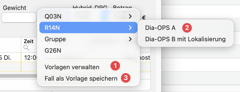

Manuelle Dokumentation über die Hybrid-DRG-Vorlage
Klicken Sie auf den Button Vorlagen, um das Auswahlmenü zu öffnen.
tomedo.pro handbuch hdrg kartei vorlagen
Hier können Sie wählen zwischen dem Öffnen der Vorlagenverwaltung 1 und die Auswahl einer bereits konfigurierten Kombination 2 von Diagnose, OPS-Code und Hybrid-DRG, hier im Bsp. benannt mit „Dia-OPS A“, welcher unter der Gruppe „R14N“ liegt. Mit Auswahl einer Vorlage werden die hinterlegten Daten in die Hybrid-DRG Abrechnung des Patienten übernommen. Die Übernahme der Angaben aus einem Fall in eine Vorlage ist ebenfalls möglich. Wählen Sie dafür die Option 3. Vorlagen, die aus Falldaten direkt angelegt werden, erhalten den Namen nach folgender Syntax: „Vorlage DD.MM.JJ, HH:hh“. In der Vorlagenverwaltung, können Sie anschließend weitere Anpassungen vornehmen.
Tipp: Hybrid-DRG-Vorlagen können ebenfalls über die Kommandozeile ausgewählt und auf den aktuell ausgewählten Fall angewendet werden.
