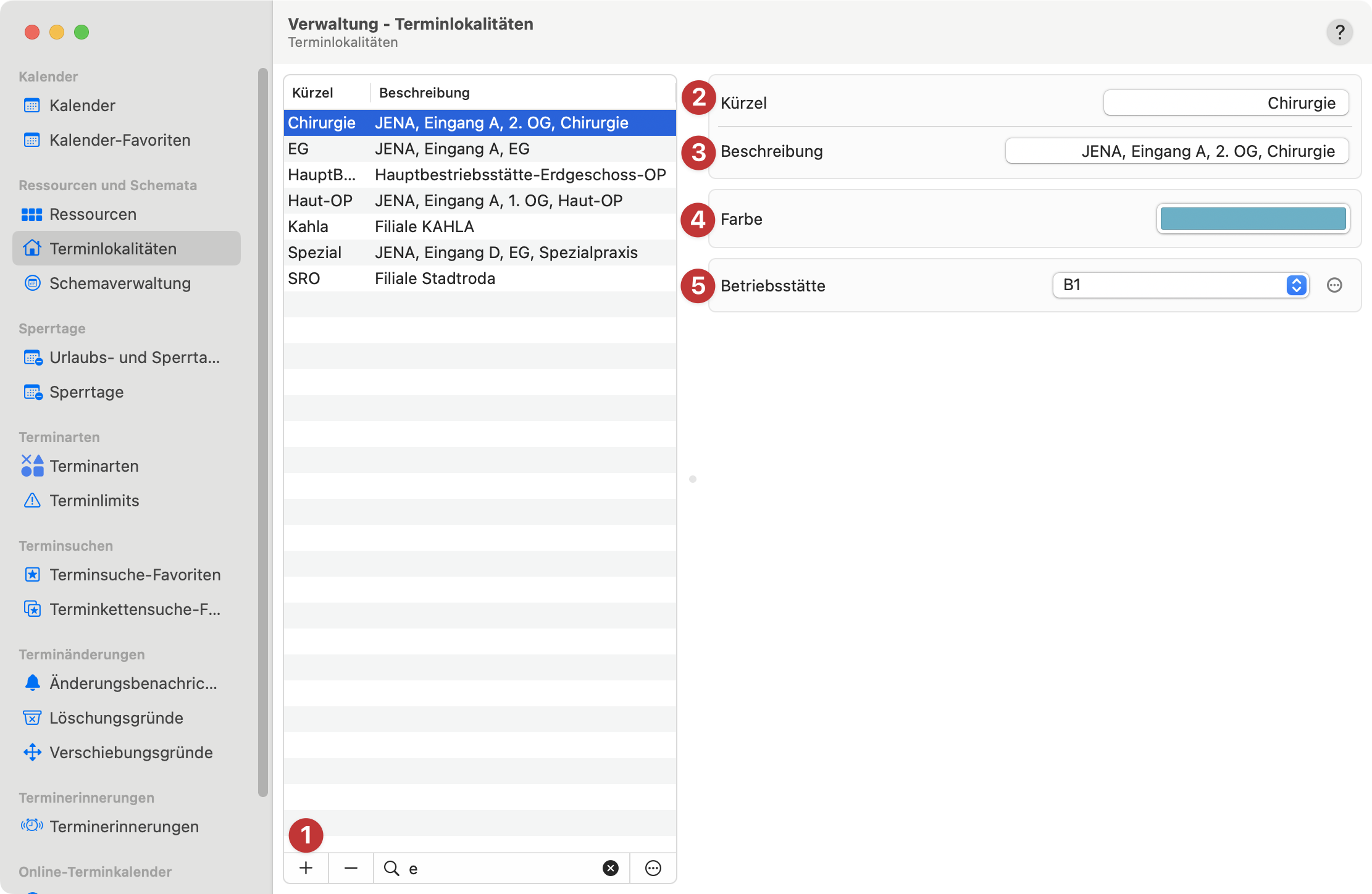

Die Einstellungsmöglichkeit „Terminlokalitäten“ (Admin → Kalender → Kalenderverwaltungen Terminlokalitäten) unterstützt eine bessere räumliche Organisation innerhalb einer Praxis. Genauer können Sie Ihre Praxis in verschiedene Räumlichkeiten bzw. „Lokalitäten“ untergliedern, wie zum Beispiel „OP 1. Etage“, „OP 2. Etage“, „Chirurgie 3. Etage“ oder „Spezialsprechstunde 1. Etage“. Dies ist relevant, wenn ein Arzt in verschiedenen Bereichen zu unterschiedlichen Zeiten eingeteilt ist. So praktiziert beispielsweise Dr. Mustermann am Montag nur in der Lokalität „OP 1“, am Dienstag von 8 bis 12 Uhr in der Lokalität „Spezialsprechstunde“ und von 13 bis 18 Uhr in „OP 2“.
Diese räumliche Organisation können Sie bereits im Kalender des Arztes über die Terminlokalitäten konfigurieren.
Neue Lokalitäten können Sie in der Terminlokalitätsverwaltung über die „+“- und „–“-Buttons 1 hinzufügen und löschen.
Zur Einrichtung der Terminlokalitäten geben Sie ein Kürzel 2 an, worüber Sie die Terminlokalität im Kalender für eine Ressource final auswählen können. Im Beschreibungstext 3 ist es sinnvoll, die Terminlokalität näher zu beschreiben, wie z.B. „OP 1 in der 1. Etage“. Die Farbe 4 der Terminlokalität wird im Kalender in der gesetzten Ressource in einem linksbündigen Balken angezeigt.

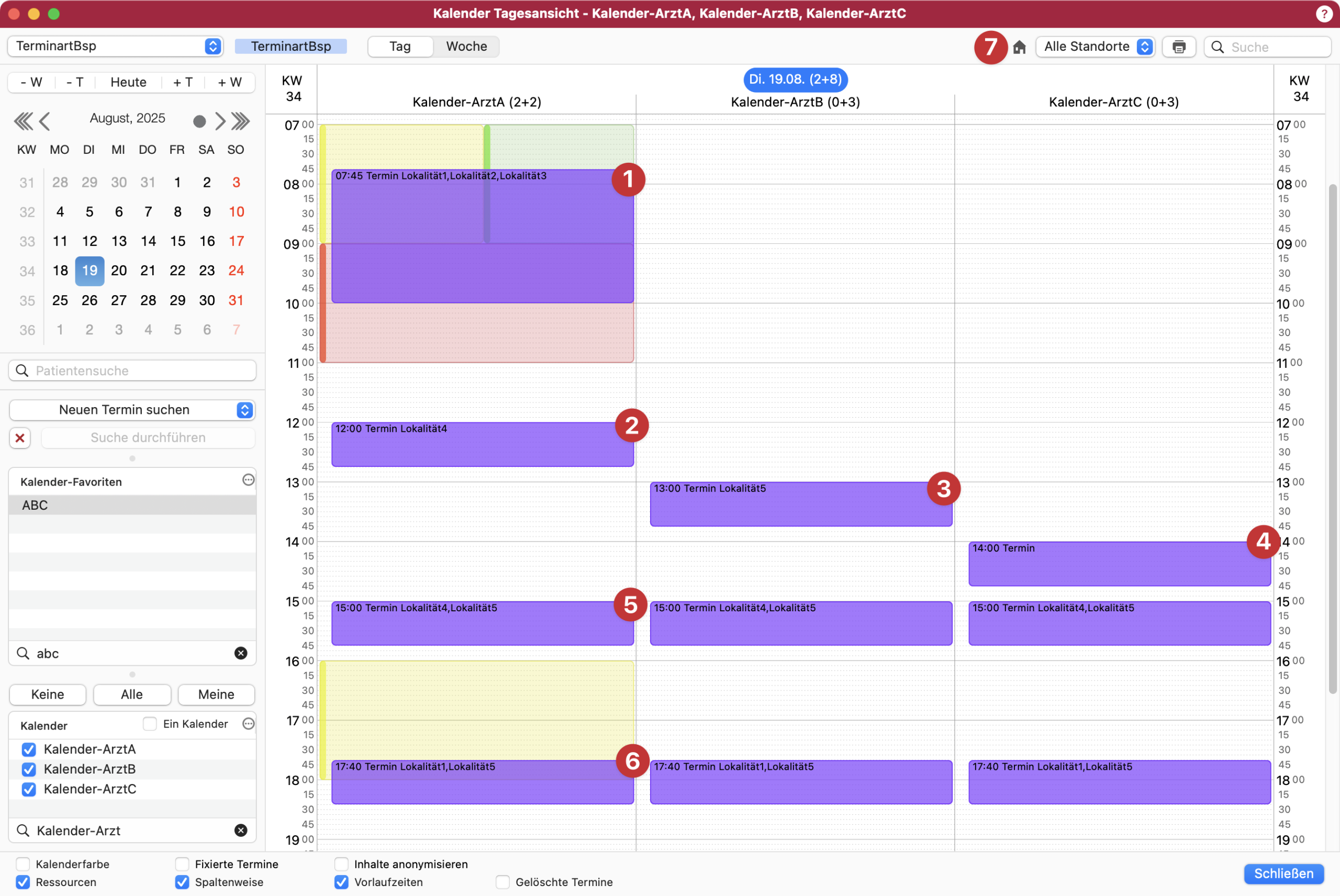

Die Lokalitätenzuordnung an Terminen folgt der folgenden Logik:
tomedo handbuch kalender neue einstellungen kalenderverwaltungen terminlokalitaeten erklaerung beispiele kalenderfenster scaled
  1. Liegt ein Termin in mehreren Ressourcen gleichzeitig (hier gelb, grün und rot, die Lokalität ist jeweils als Streifen links an der Ressource dargestellt), dann bekommt der Termin alle Lokalitäten zugeordnet, die hier zutreffen, unabhängig davon wodurch die Ressource ihre Lokalität bekommen hat (Standard oder manuell zugeordnet). In diesem Fall ist es Lokalität1 von der gelben Ressource, Lokalität2 von der grünen und Lokalität3 von der roten. Wenn Sie jetzt den Betriebsstätten/Lokalitäten-Filter 7 benutzen, dann wird für alle diese Lokalitäten der Termin auch im Kalender angezeigt.
  2. Schneidet ein Termin gar keine Ressource, sondern liegt frei im Kalender, dann bekommt er die Standardlokalität, die für den Kalender gesetzt wurde, hier Lokalität4.
  3. Verschieben Sie einen Termin von einem Kalender eines Arztes in den Kalender eines anderen Arztes, welcher eine andere Standardlokalität zugeordnet hat (hier Lokalität5), dann wechselt die Lokalität des Termins entsprechend auch auf Lokalität5.
  4. Wird ein Termin in einen Kalender gezogen, der keine Standardlokalität zugeordnet hat und auch keine Ressource, die der Termin schneidet, dann hat auch der Termin keine Lokalität. Durch einen gesetzten Filter würde der Termin dann nicht im Kalender angezeigt sein, sondern nur bei Zurücksetzten der Filter („Alle Standorte“).
  5. Liegt ein Termin in mehreren Kalendern gleichzeitig, dann bekommt er alle Lokalitäten, die für die Kalender als Standardlokalität hinterlegt sind, hier Lokalität4 von KalenderA, Lokalität5 von KalenderB und keine Lokalität von KalenderC, da für diesen keine hinterlegt ist.
  6. Liegt ein Termin in mehreren Kalendern gleichzeitig (hier A, B und C) und schneidet bei einigen Ressourcen, bei anderen nicht, dann bekommt er die Lokaltäten der geschnittenen Ressourcen (für diesen Kalender dann nicht die darunterliegende Standardlokalität des KalendersA). Für die Kalender ohne vorhandene Ressourcen (B) bekommt er die Standardlokalität des Kalenders und für KalenderC keine Lokalität, da für diesen keine gesetzt ist. Daraus ergibt sich für diesen Termin die Zuordnung von Lokalität1 durch Ressource gelb und Lokalität5 durch Standardlokalität von KalenderB.
  7. Der Lokalitätenfilter zeigt in einem Auswahlmenü alle nicht gelöschten Lokalitäten, die in tomedo® vorhanden sind, an. Diese sind nochmals nach ihren zugeordneten Betriebsstätten gruppiert, sodass Sie hier auch nach Terminen filtern können, die einer bestimmten Betriebsstätte zugeordnet sind (ergebend aus den jeweiligen Lokalitäten).
