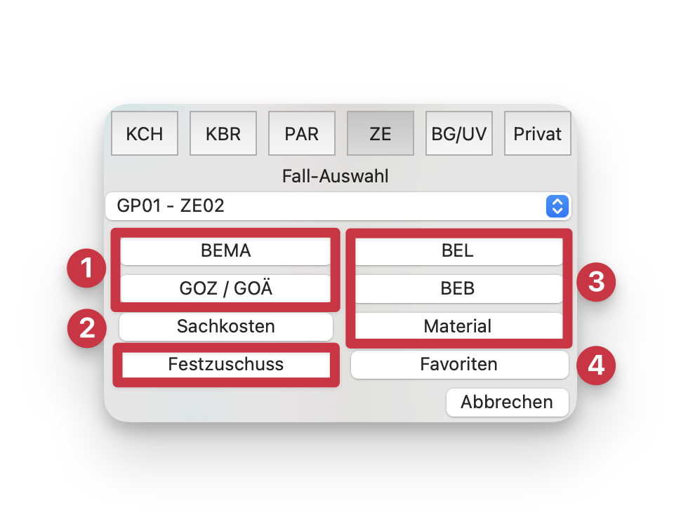

Abhängig davon, welcher Fall ausgewählt wurde stehen unterschiedliche Leistungsarten zur Verfügung, beispielhaft ist hier ein ZE–Fall ausgewählt, bei welchem alle Arten möglich sind.
Dabei gibt es vom Aufbau der Maske vier Gruppen:
1 BEMA, GOZ/GOÄ und Festzuschuss
2 Sachkosten
3 BEL, BEB und Material
4 Favoriten
Sonderfall: BU
Diese sind durch einfache Anwahl zu öffnen, dadurch öffnet sich immer ein Pop–Over–Fenster.

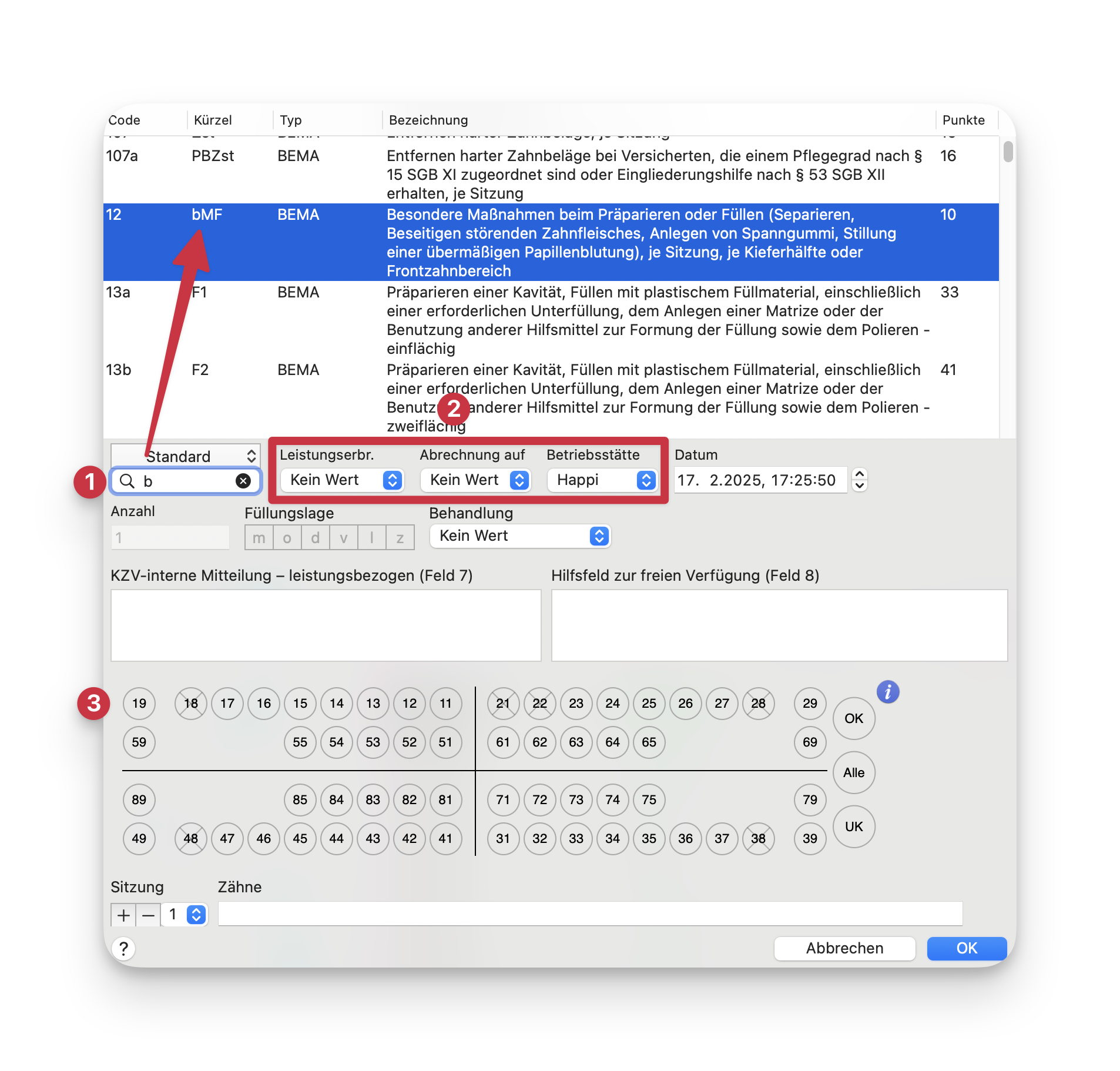

In der Suchleiste 1 kann nach den gewünschten BEMA–Leistungen gesucht werden. Ist ein Feld blau unterlegt gilt es als ausgewählt, es können nun zusätzliche Informationen hinzugefügt werden. Die Suche kann gefiltert werden und anstatt auf „Standard“ bspw. auf „KFO“ gesetzt werden, um ausschließlich mit der KFO verbundene Leistungen anzuzeigen.
Zudem können 2 Abrechnungs– und Zuordnungsdetails geklärt und vermerkt werden.
Durch anklicken der 3 betreffenden Zähne können diese der entsprechenden Leistung zugeordnet werden. Ist ein Zahn angewählt ist dieser blauhinterlegt, es kann für mehrere Zähne gleichzeitig die gleiche Leistung vermerkt werden.

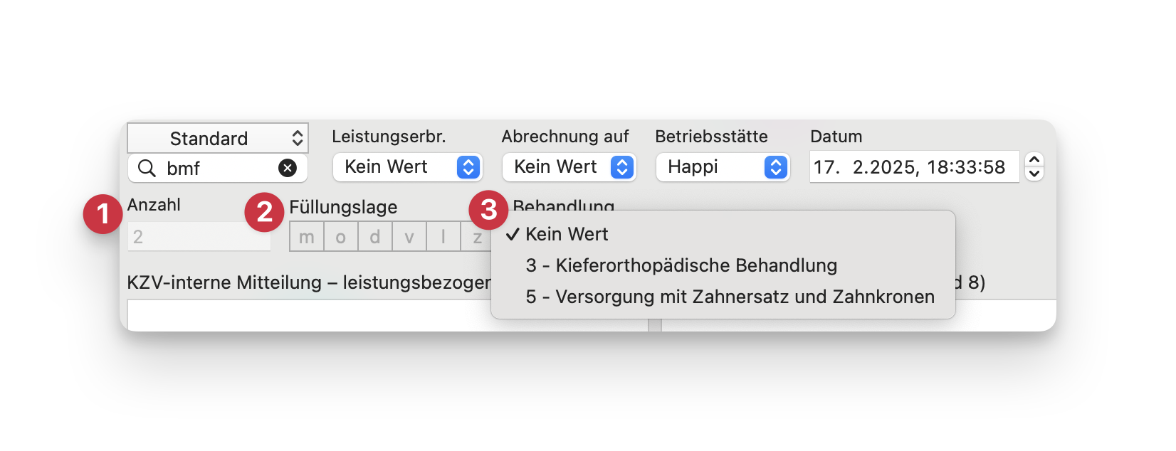

2 Flächenangaben können analog zur Zahnanwahl spezifiziert werden. Zusätzlich wird 1 die Anzahl automatisch hochgezählt, d.h. wird die „bmf“ bspw. für Zähne in unterschiedlichen Quadranten abgerechnet, wird die Anzahl auf „2“ erhöht.
Zusätzlich kann der Behandlung ein 3 Funktionswert zugewiesen werden: bspw. kann eine Leistung „I“ bei einer „Parodontal–Behandlung“ oder eine „bmf“ bei einer „Versorgung mit Zahnersatz und Zahnkronen“ erfolgen. Die Leistungserfassung erfolgt demzufolge nicht innerhalb der Pläne „PAR“ oder „ZE“, sondern über die Kartei. Sie können hier allerdings den zugehörigen Plänen zugeordnet werden.

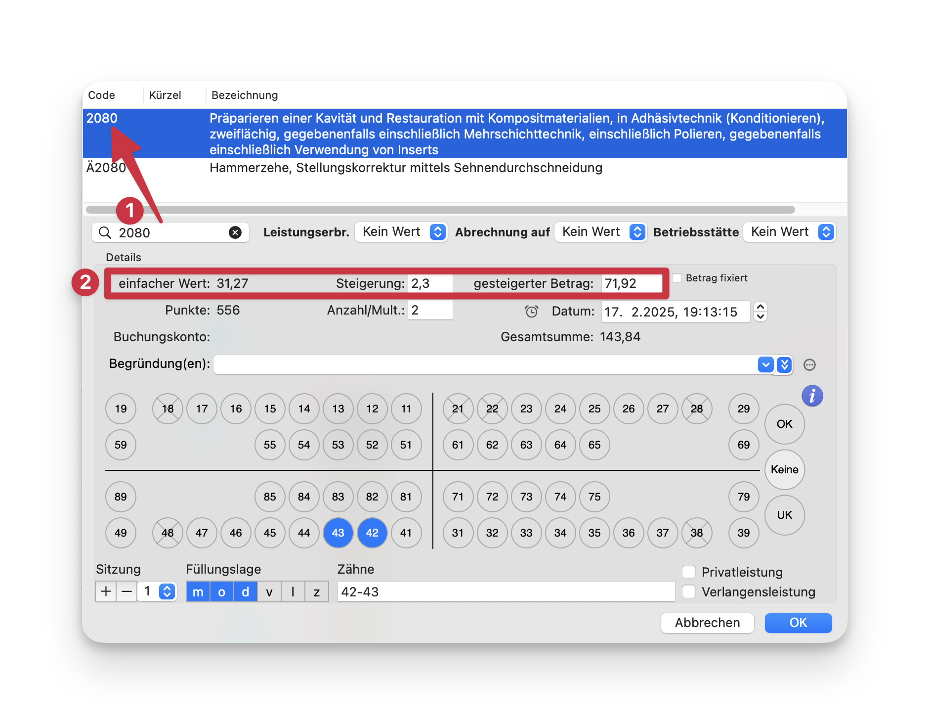

Das Pop–Over–Fenster von GOZ/GOÄ und BEMA ähneln sich sehr. Die 1 Suchleiste zeigt hier analog zu den BEMA–Leistungen die entsprechenden GOZ/GOÄ–Leistungen an.
Zusätzlich werden hier 2 der „einfache Wert„, die „Steigerung“ und der finale, also „gesteigerte Betrag“ angezeigt. Dabei können sowohl die „Steigerung„, als auch der „gesteigerte Betrag“ verändert werden. Der jeweils andere Faktor gleicht sich immer an.
Hinweis: Sobald eine Steigerung über den Faktor „2,3“ hinaus vorgenommen wird, werden „Begründung(en)“ vom Programm gefordert, um den gesteigerten Faktor vor dem Patienten und der Krankenkasse zu rechtfertigen. „Begründung(en)“ wird zu diesem Zweck rot geschrieben, um darauf aufmerksam zu machen.

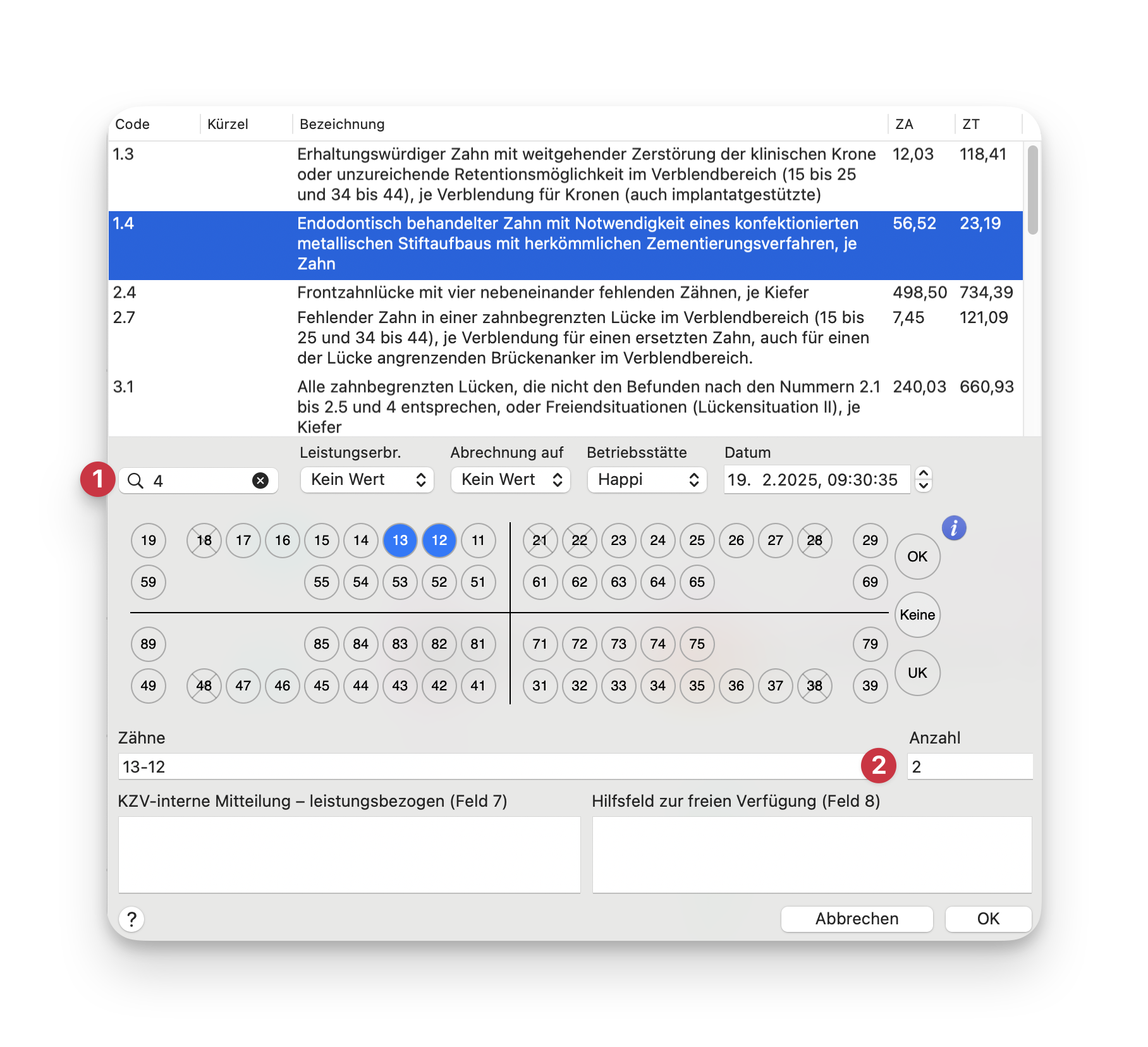

Der Festzuschuss ist ausschließlich für einen ZE–Fall abrufbar. Er enthält keine neuen Funktionen, im Vergleich zu BEMA und GOZ/GOÄ.
tomedo handbuch Fachgruppen Dental Kartei Abrechnungsarten Festzuschuss
Die Funktion der 1 Suchleiste besteht fort, die Positionierung der 2Anzahl“ hat sich leicht verändert.

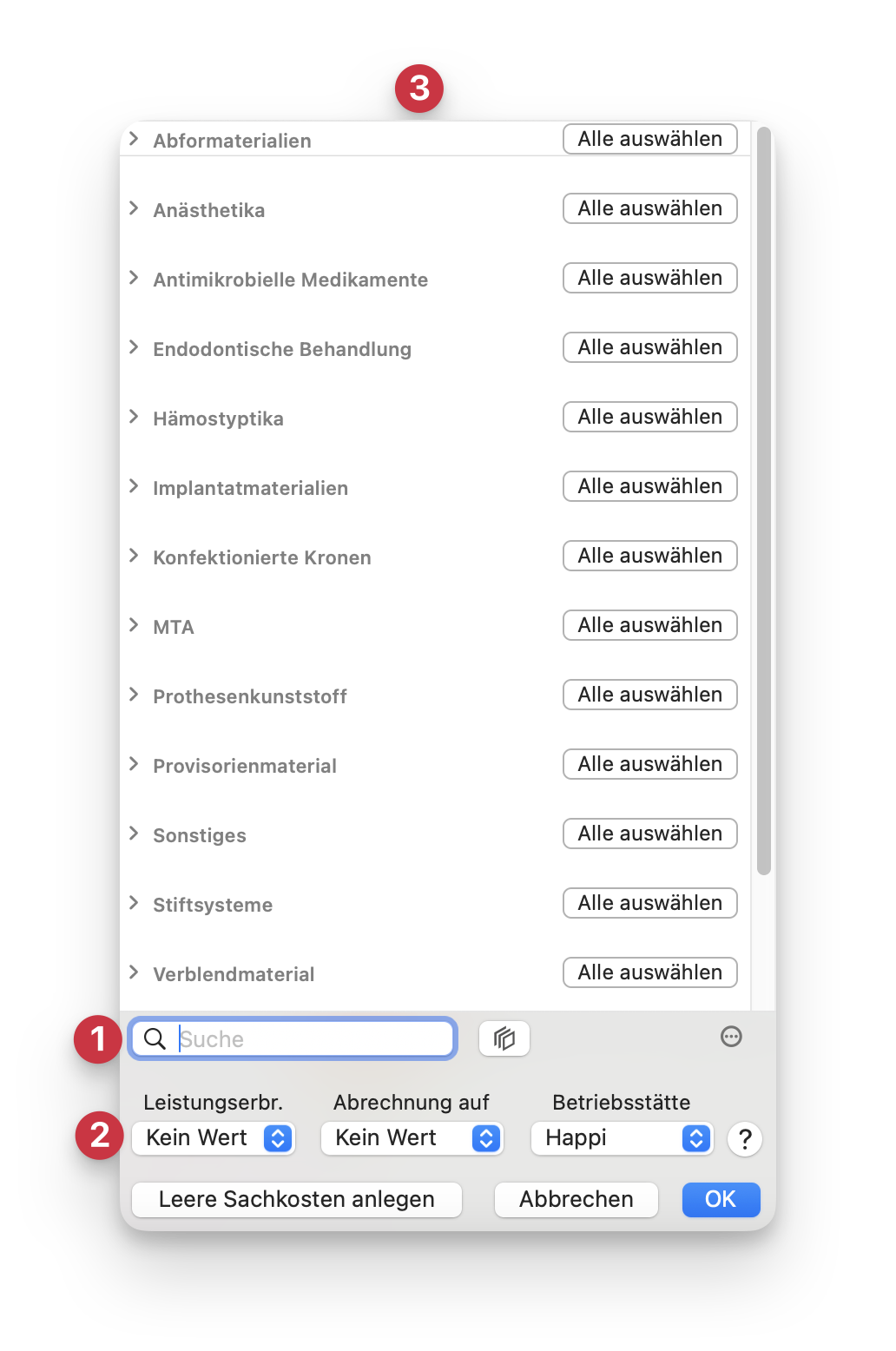

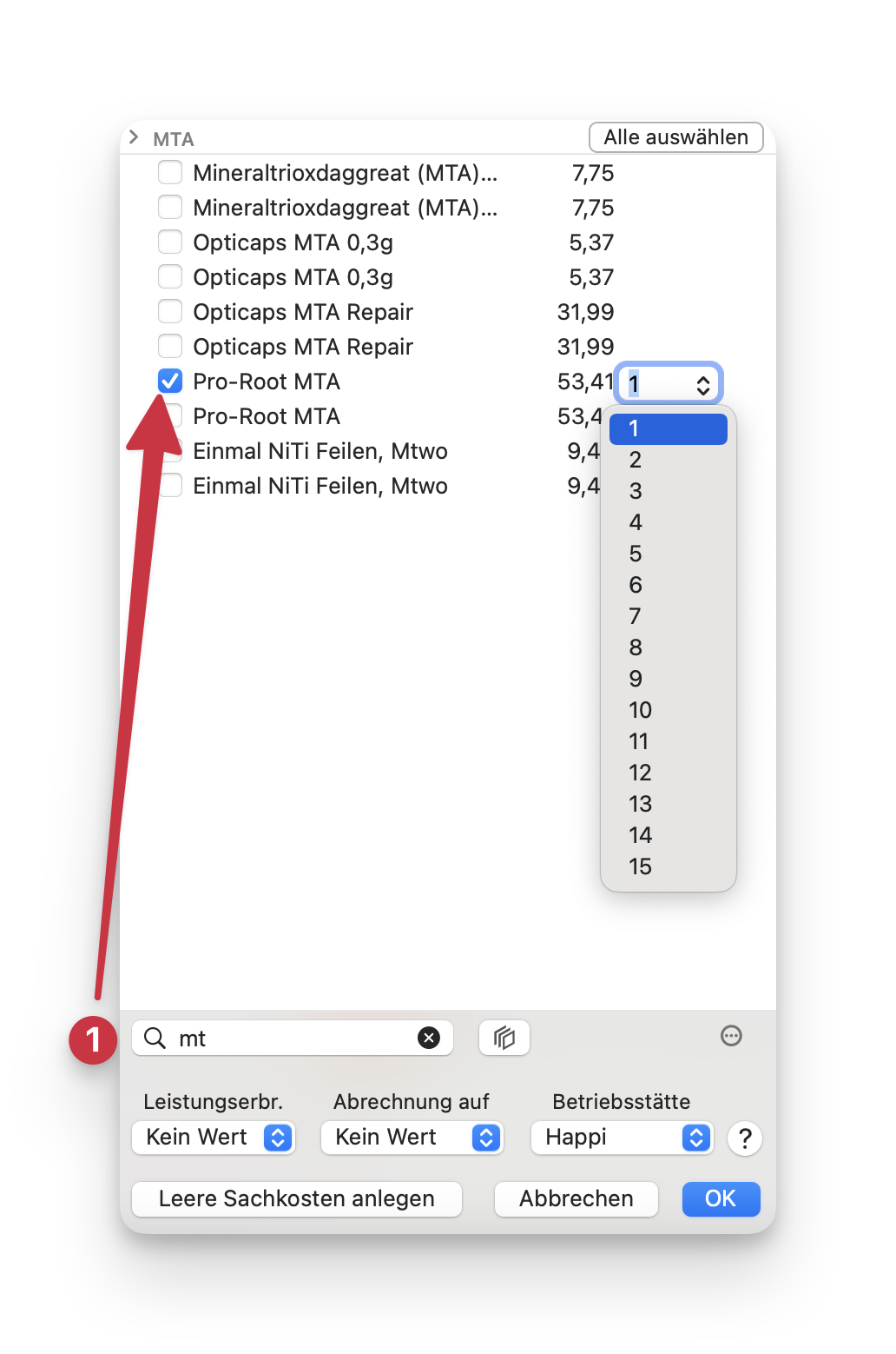

Durch die 1 Suchfunktion kann nach unterschiedlichen 3 Sachkosten gesucht werden. Ansonsten können, durch anwählen einer Kategorie ( bspw. „> MTA„), alle Möglichkeiten dargestellt werden. Wurde die entsprechende Leistung ausgewählt kann nun zusätzlich die Menge spezifiziert werden.
Wie bereits bei BEMA können 2 Abrechnungs– und Zuordnungsdetails vermerkt werden.
