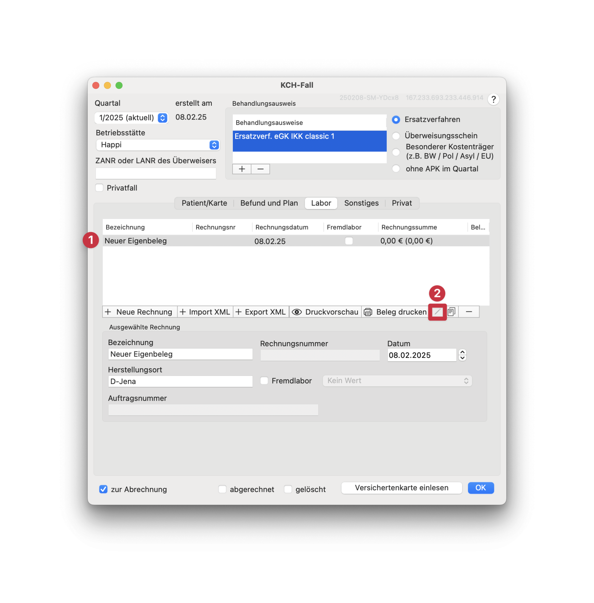

tomedo handbuch Fachgruppen Dental Kartei Doku KCH Ersatzverfahren Labor
Der Reiter „Labor“ lässt das stellen neuer Rechnungen über den Button „+Neue Rechnung“ zu, diese wird dann standardmäßig als 1Neuer Eigenbetrag“ gekennzeichnet. Hierbei können das Datum der Rechnungsstellung, die Bezeichnung und der Herstellungsort konfiguriert werden. Rechnungen können zudem sowohl importiert, als auch exportiert werden.
Hinweis: Möchten Sie Änderungen an einem Eigenbeleg vornehmen nutzen Sie dafür bitte das 2 Stiftsymbol.
