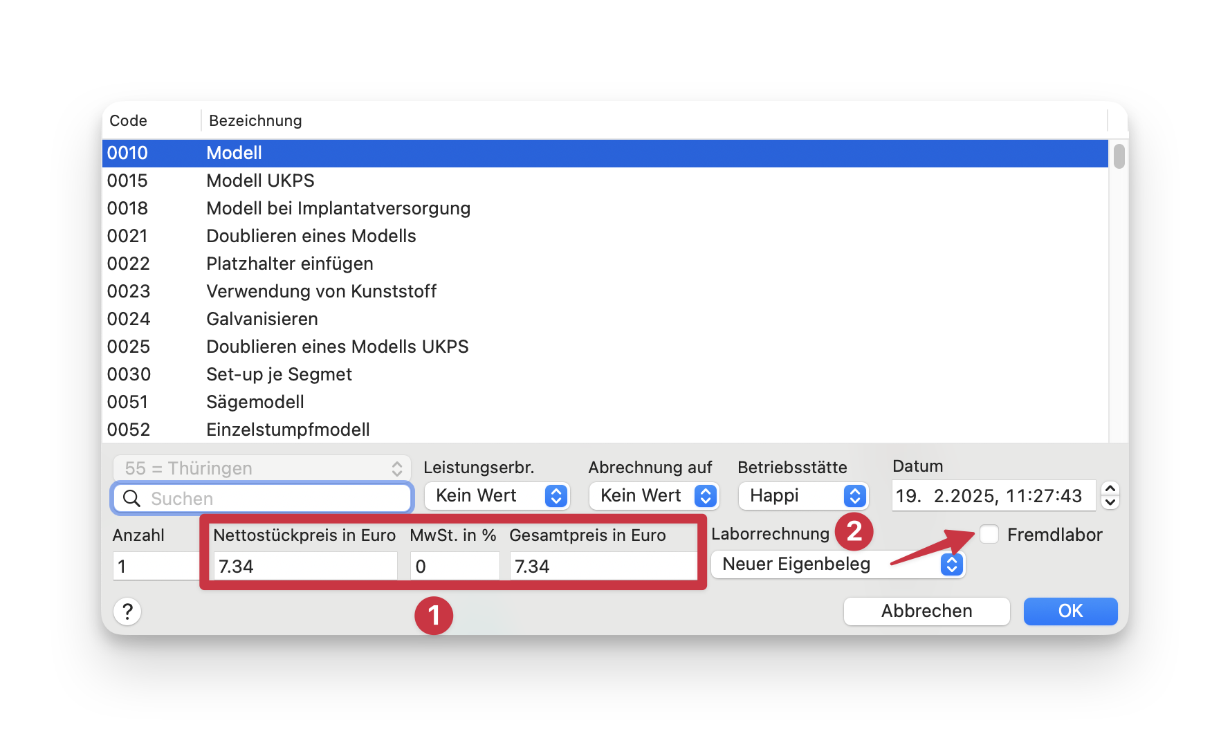

BEL
Diese Abrechnungsart ist nur unter den Fällen ZE, KBR und BG/UV verfügbar. Da sie in der GKV nur über bereits angelegte Pläne abrechenbar ist, für welche zahntechnische Leistungen erforderlich sind.
tomedo handbuch Fachgruppen Dental Kartei Abrechnungsarten BEL

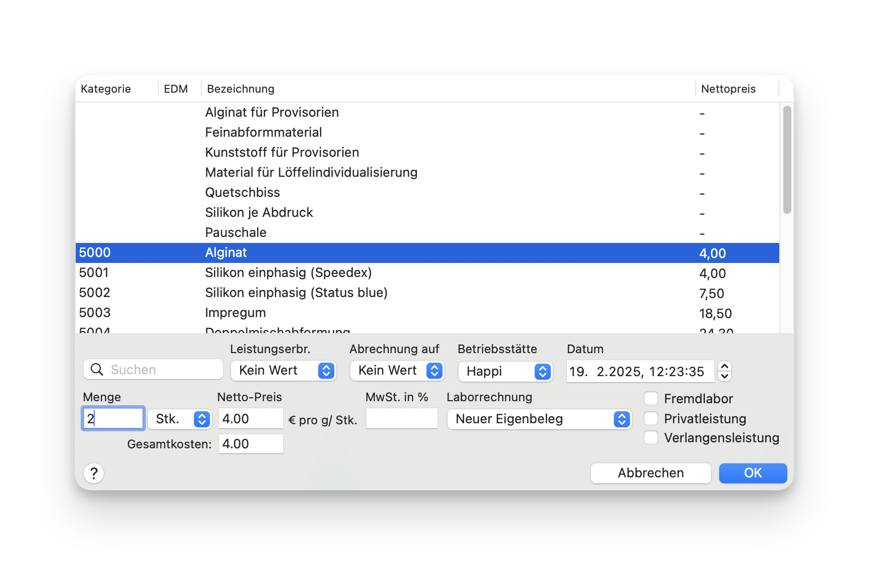

Auch hier kann nach einzelnen Leistungen gesucht werden. Hierbei können der 1Nettopreis in Euro“ und die „MwSt. in %“ sowie der „Gesamtpreis in Euro“ für die entsprechende zahntechnische Leistung im Rahmen eines bspw. Schienenplans (KBR–Fall) aufgenommen werden.
Wird bspw. in Ihrer Praxis nach einer Abformung selbstständig ein Modell erstellt, kann dies als 2Neuer Eigenbeleg“ hinzugefügt werden. Verfügen Sie in Ihrer Praxis über ein eigenes zahntechnisches Labor können Sie so alle erbrachten Leistungen dokumentieren.
Zusätzlich ist über dieses Tool auch die Aufnahme von Leistungen, welche in einem 2Fremdlabor“ erbracht worden möglich.

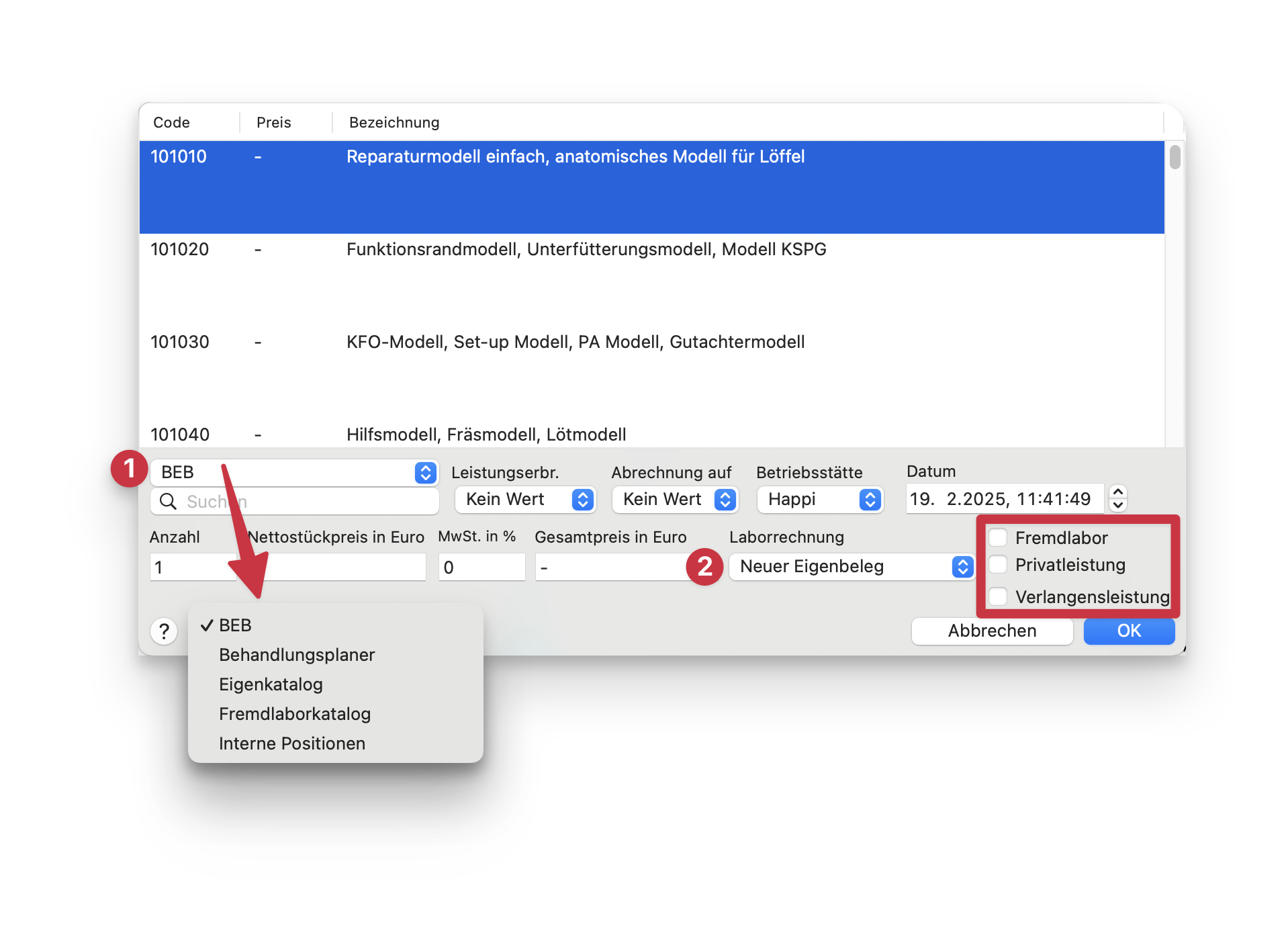

Im Vergleich zum BEL sind beim BEB keine Nettopreise hinterlegt, sondern können frei eingetragen werden.
tomedo handbuch Fachgruppen Dental Kartei Abrechnungsarten BEB Uebersicht
Unter 1 sind verschiedene Kataloge hinterlegt, welche auch bearbeitet werden können, d.h. es können innerhalb dieser Einträge gelöscht und hinzugefügt werden. Hier kann nun also für die ausgewählte Leistung wieder der Nettopreis etc. hinterlegt werden.
Zudem kann die 2 Laborrechnung wieder als „Neuer Eigenbeleg“ oder als „Fremdlabor“ angelegt werden. Zusätzlich kann die Leistung als „Privatleistung“ gekennzeichnet werden. Stellt die Leistung eine „Verlangensleistung“ dar ist sie auch immer eine „Privatleistung„, das entsprechende Feld wird dann automatisch gekennzeichnet.

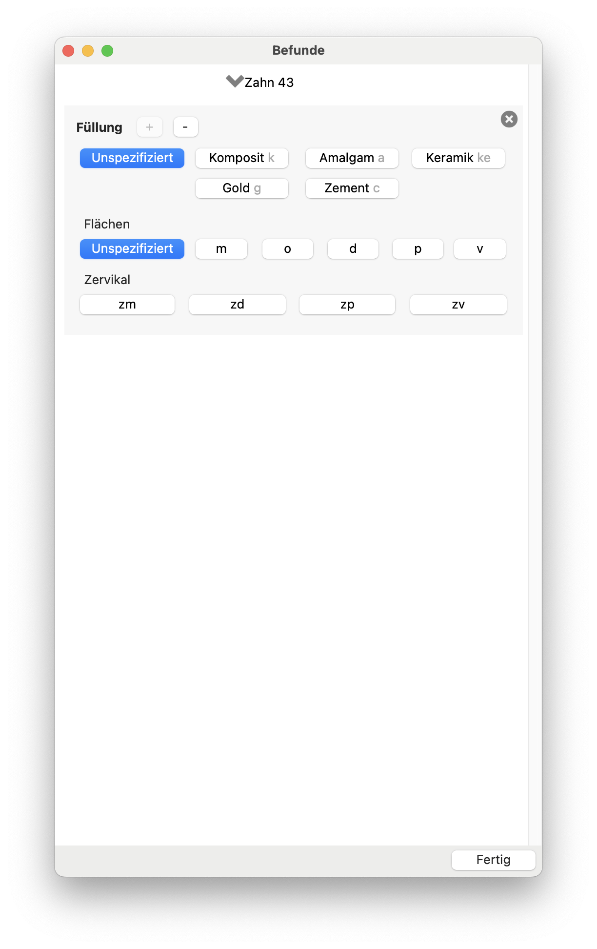

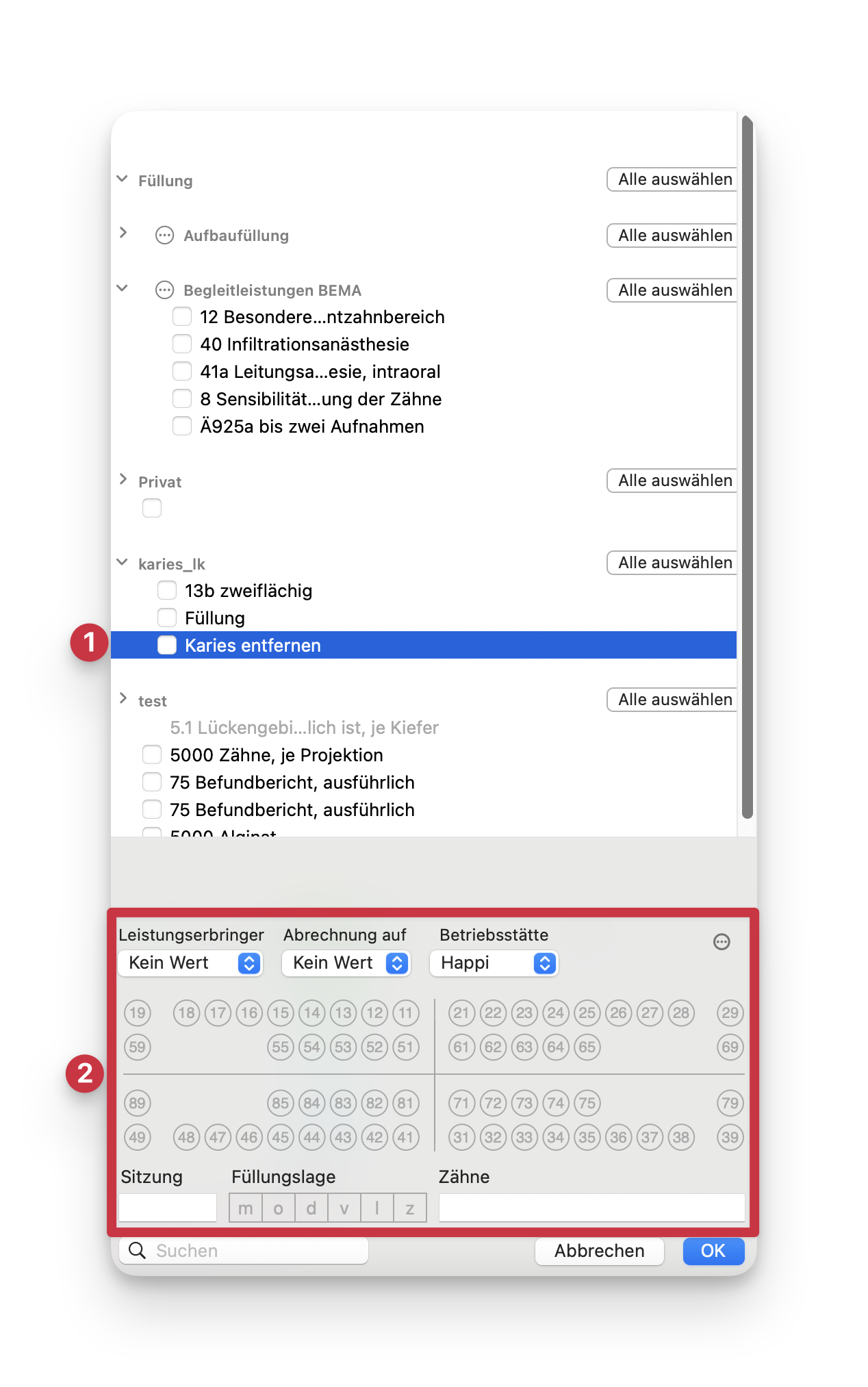

Unter Favoriten lassen sich Leistungen und Befunde, die im Praxisalltag vermehrt auftreten vermerken. Dadurch ist eine schnellere und kombinierte Anwahl dieser möglich. So können auch Gruppierungen gebildet werden 1 (bspw.: „Sensibilitätsprüfung“ + „Infiltrationsanästhesie“ + „Karies entfernen“ + „Füllung„). Diese können im folgenden teilweise noch weiter spezifiziert werden, wie hier am Beispiel „Füllung„. Zur Eingabe von Details öffnet sich immer das zugehörige Pop-Up-Fenster.

tomedo handbuch Fachgruppen Dental Kartei Abrechnungsarten Favoriten Befunde Beispiel

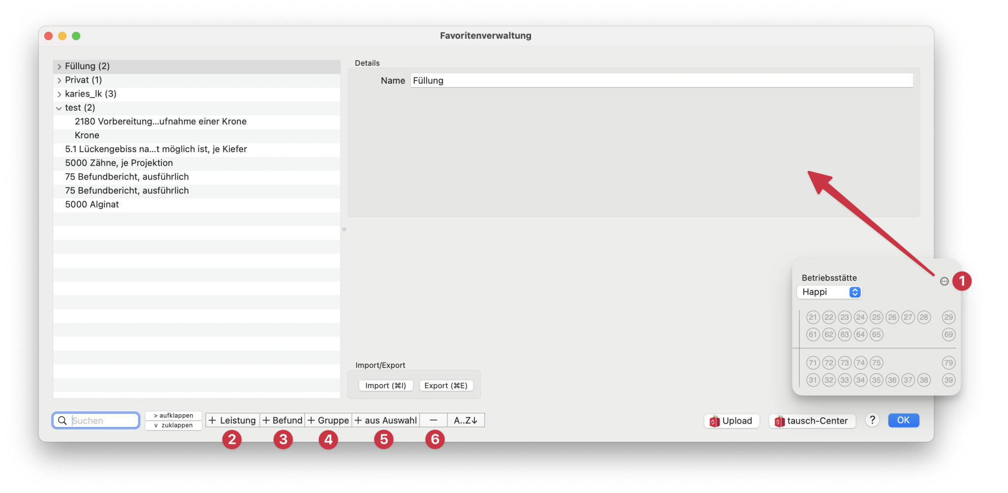

Unter 2 können die Felder, wie bereits bei bspw. BEMA-Leistungen erläutert, spezifiziert werden. Um Favoriten hinzuzufügen, zu ändern oder zu löschen klicken Sie auf die 1 drei Punkte im unteren Feld. Es öffnet sich ein neues Fenster mit allen Favoriten.
tomedo handbuch Fachgruppen Dental Kartei Abrechnungsarten Favoriten Einstellungen Uebersicht
Hier können Favoriten für verschiedene 2+ Leistungen“ (BEMA, GOZ/GOÄ, …) oder 3+ Befunde“ (Krone, Karies, …) hinzugefügt werden.
Zudem kann eine neue 4+ Gruppe“ erstellt werden, in welcher Untergruppen erstellt werden können. Durch 5+ aus Auswahl“ kann die ausgewählte Gruppe/Untergruppe kopiert werden. Außerdem können diese mit 6“ gelöscht werden.
