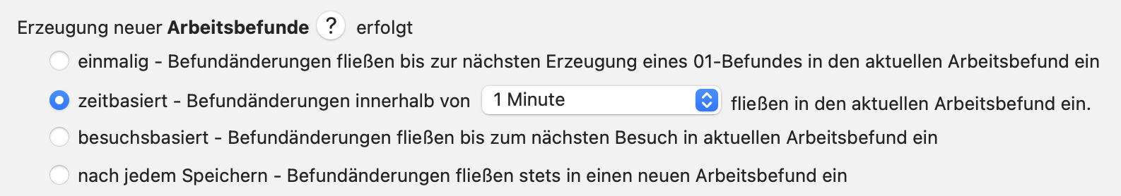

In den tomedo-Einstellungen können Sie unter „Praxis“ > „Befunde“ > „01 Befund“ auswählen, ob neue Arbeitsbefunde z. B. zeit- oder besuchsbasiert in den bereits erstellten Arbeitsbefund einfließen sollen. Bei der zeitbasierten Option haben Sie dabei mehrere zeitliche Auswahloptionen, von einer Minute bis hin zu einer Woche.
Optionen Arbeitsbefund
Wenn Sie einen Arbeitsbefund erstellt haben und die zeitbasierte Option z. B. auf „1 Stunde“ eingestellt ist, so fließen alle für den jeweiligen Patienten neu erstellte Arbeitsbefunde automatisch in den ursprünglich erstellten Arbeitsbefund ein, insofern sie innerhalb einer Stunde ab der Erstellung des zugrunde liegenden Arbeitsbefunds erzeugt werden. Später erzeugte Arbeitsbefunde werden als neuer Arbeitsbefund gespeichert.
