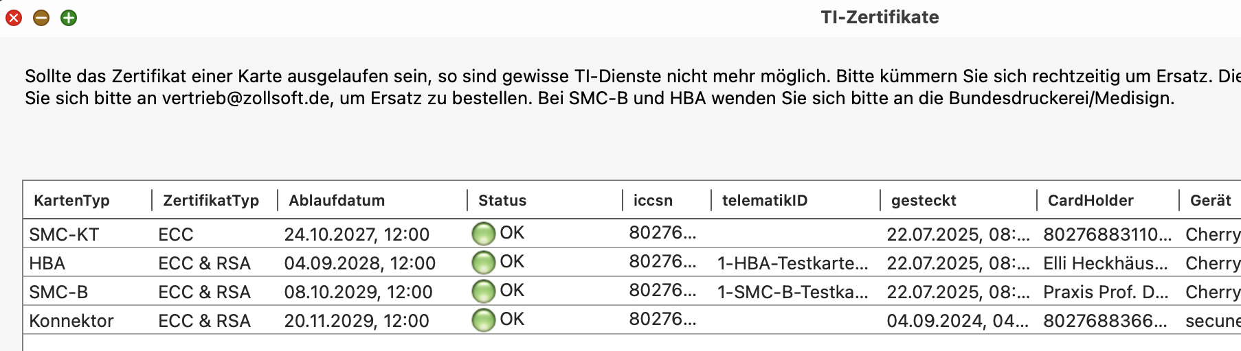

tomedo zeigt in der „TI Zertifikate Übersicht“ entsprechende Hinweise an, wenn Karten bald ablaufen oder nicht über erforderliche ECC-Merkmale verfügen.
Sie finden die Übersicht in tomedo bei Admin/Geräteeinstellungen/TI Zertifikate.

Bildschirmfoto 2025 08 04 um 10.33.02
tomedo zeigt Hinweise zum Ablaufdatum einer TI Karte?
