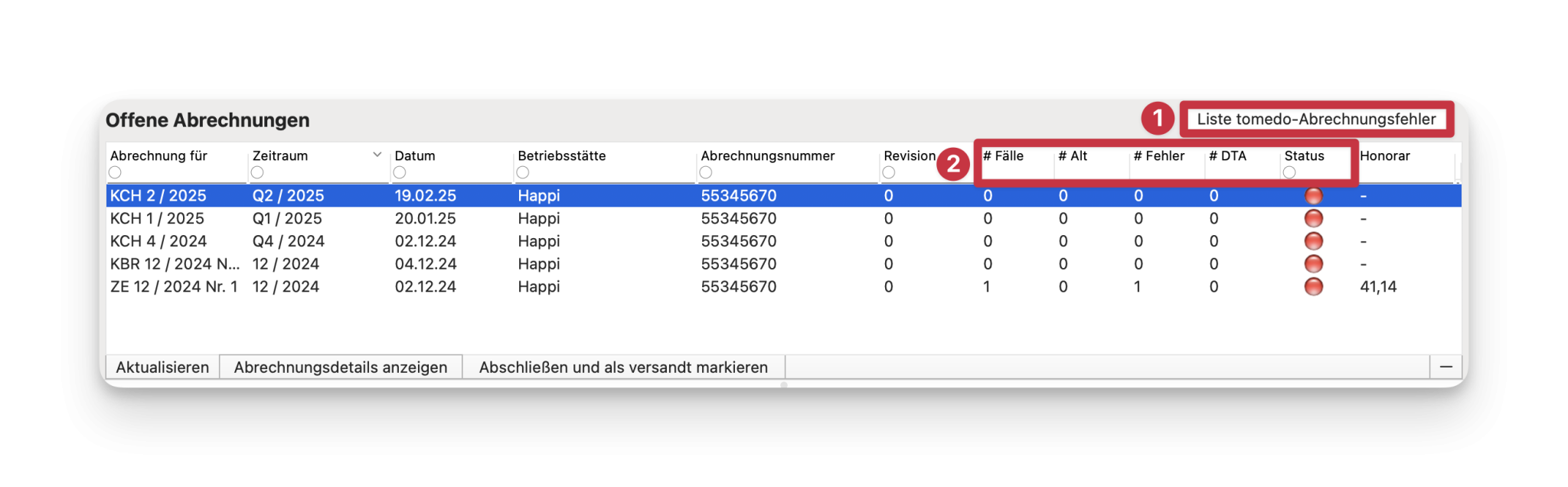

Nach dem Klick auf „Anlegen5 erscheint die neue Abrechnung in der Tabelle 6 „Offene Abrechnungen“ .
Abrechnung erstellen
Mit einem Klick auf „Erstellen“ / „Aktualisieren7 werden jetzt alle für die ausgewählte Abrechnung relevanten Abrechnungsfälle gesammelt und von den Prüfmodulen der KZBV geprüft. Es öffnet sich nach dem Prüflauf automatisch eine Einsicht in die Abrechnungsdatei, die Sie anschauen können. In der Tabelle sehen Sie:
tomedo handbuch Fachgruppen Dental Abrechnungsverwaltung KZV Eigenschaften 1

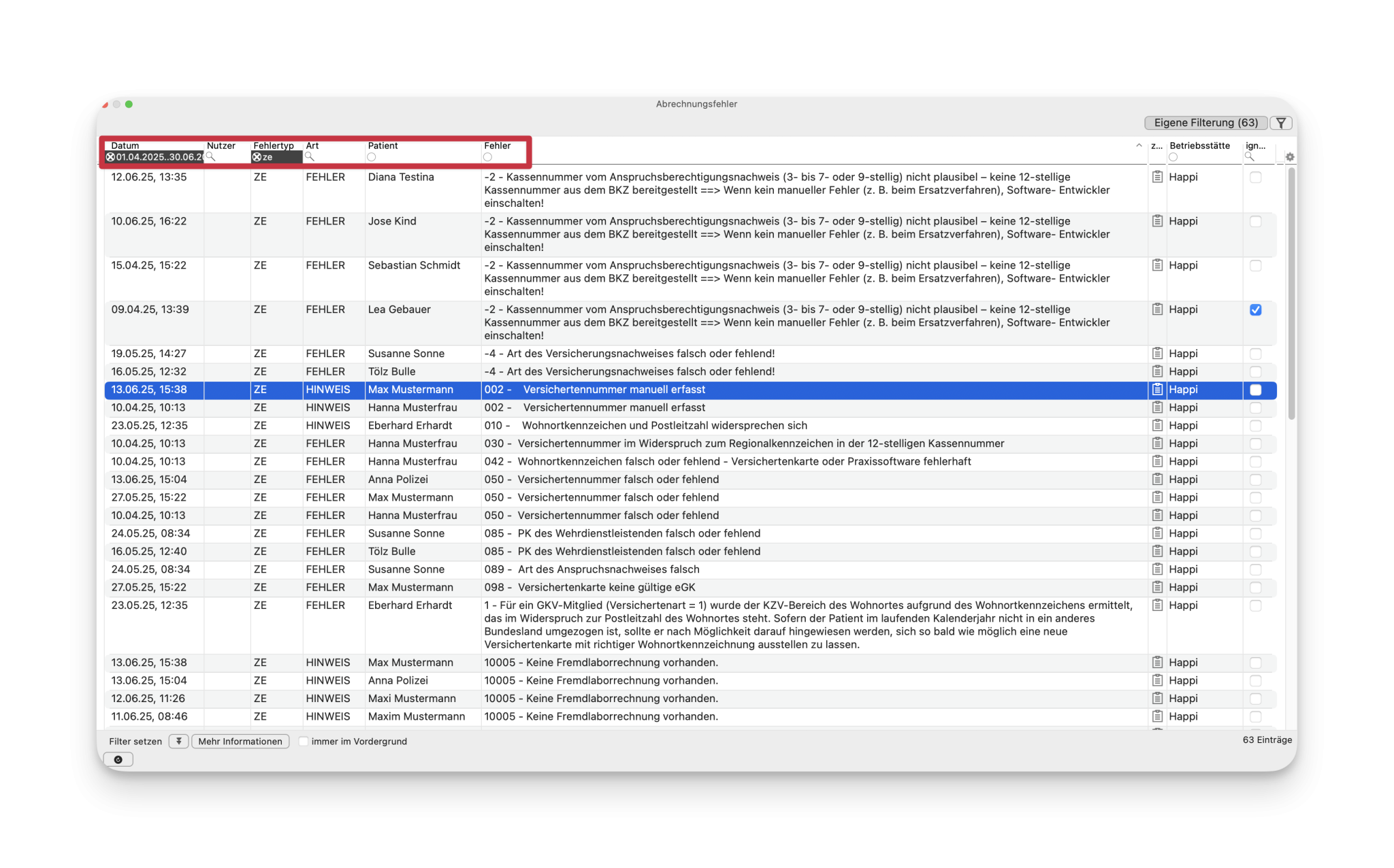

Zum einen die 1Liste tomedo–Abrechnungsfehler“, es ist wichtig, dass Sie alle Fehler, die hier auftreten beheben bevor Sie die einzelne Abrechnung bearbeiten. Dafür klicken Sie auf den Button. Es öffnet sich ein Pop–Over, in welchem unterschiedliche Fehler bei unterschiedlichen Patienten angezeigt werden.
tomedo handbuch Fachgruppen Dental Abrechnungsverwaltung KZV tomedo Abrechnungsfehler
Sie können die Patienten durch einen Doppelklick öffnen und dort spezifisch den Fehler beheben. Zudem haben Sie die Möglichkeit zu filtern. Haben Sie in diesem Fenster alle Fehler behoben schließen Sie es und gehen zurück in die Ansicht Ihrer „offenen Abrechnungen“.
2 Hier können Sie unterschiedliche Punkt die Abrechnungen betreffend einsehen:
  • Fälle: Die Abrechnung beinhaltet alle offenen Fälle bis inklusive dem gewählten Zeitraum.
  • Alt: Nicht abgerechnete Fälle aus Vorquartalen/Monaten werden ebenfalls in die Abrechnung übernommen. Falls Sie nicht möchten, dass diese Fälle noch abgerechnet werden, können Sie den Fall in der Patientenakte öffnen und dort für die Abrechnung ignorieren.
  • Fehler: Fälle, bei denen im Prüflauf ein oder mehrere Fehler oder Warnungen/Hinweise festgestellt wurden. Ob ein Fall trotz Fehler in die Abrechnung übernommen werden kann, hängt von der Art des Fehlers ab.
  • DTA: Nur Fälle, die in dieser Spalte summiert werden, konnten in die Abrechnungsdatei übernommen werden. Um die Abrechnung einzureichen zu können, muss die Anzahl der Fälle gleich die Anzahl der Fälle für DTA sein.
  • Status: Diese Informationen werden im Status zusammengefasst:
    • Grün: Abrechnung ohne Fehler
    • Gelb: Abrechnung mit Fehlern, aber alle Fälle können in die Abrechnungsdatei übernommen werden
    • Rot: Nicht alle Fälle können in die Abrechnung übernommen werden. Die Abrechnung kann nicht versendet werden.
Um Abrechnungsfehler zu finden und zu korrigieren, können Sie jetzt die 1Abrechnungsdetails anzeigen“ oder per Doppelklick den Fall anwählen.
tomedo handbuch Fachgruppen Dental Abrechnungsverwaltung KZV Abrechnungsfehler
Nach dem Korrigieren der Fehler (in der Akte des Patienten) müssen Sie die Abrechnung mit einem Klick auf 2Erstellen“ / „Aktualisieren“ erneut prüfen. Wenn Sie mit dem Ergebnis zufrieden sind und die Abrechnung abschließen wollen, klicken Sie auf 3Abschließen und als versandt markieren“ .
Hinweis: Das Abschließen der Abrechnung ist nur möglich, wenn alle Fälle auch in die Abrechnungsdatei übernommen werden können (#Fälle=#DTA, Status nicht rot).
