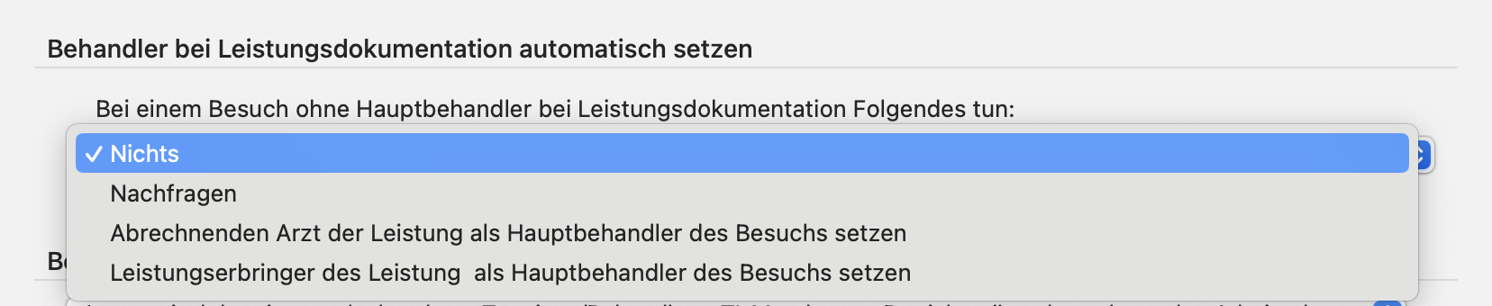

Behandler bei Leistungsdokumentation automatisch setzen
Liegt ein Besuch vor, dem bislang noch kein Hauptbehandler zugewiesen wurde, kann dieser bei der Leistungsdokumentation automatisch gesetzt werden.
Behandler bei Leistungsdokumentation automatisch setzen 1 1
Sie können dazu in den tomedo® Einstellungen unter Praxis → Besuch → Behandler bei Leistungsdokumentation automatisch setzen zwischen vier Optionen wählen, was bei einem Besuch ohne Hauptbehandler geschehen soll:
  • Nichts (also per Leistungsdokumentation keinen Hauptbehandler zuweisen)
  • Nachfragen
  • Abrechnenden Arzt der Leistung als Hauptbehandler des Besuches setzen
  • Leistungserbringer der Leistung als Hauptbehandler des Besuchen setzen
