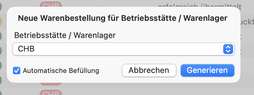

Durch Klicken auf das „+“-Symbol 4 können Sie eine neue Bestellung anlegen. Es öffnet sich ein Dialog, in dem Sie die gewünschte Betriebsstätte oder das Lager auswählen können.
Hinweis: Wenn in den tomedo-Einstellungen unter Arbeitsplatz → Warenwirtschaft eine Standardbetriebsstätte oder ein Standardlager festgelegt ist, wird diese Auswahl bei Bestellungen automatisch vorausgewählt. Sind sowohl eine Standardbetriebsstätte als auch ein Standardlager definiert, wird standardmäßig die zuletzt verwendete Betriebsstätte bzw. das zuletzt verwendete Lager übernommen.
Wenn Sie in Ihrer Warenwirtschaft unter Überblick den Min- und Sollbestand für bestimmte Waren hinterlegt haben und einer Ware ein Standardhändler zugeordnet ist, können Sie die Checkbox „Automatische Befüllung“ aktivieren.
tomedo handbuch schweiz warenbestellung bestellung generieren popover
  • Gibt es mehrere Händler für eine Betriebsstätte, wird für jeden Händler eine eigene Bestellung erstellt.
  • Artikel, deren Standardhändler der jeweilige Händler ist und deren Bestand unter dem Minimalwert liegt, werden automatisch in den Warenkorb der Bestellung aufgenommen.
  • Hinweis: Waren, die bereits in einer offenen Bestellung enthalten sind, werden nicht erneut in die neue Bestellung übernommen.
Wenn die Checkbox nicht aktiviert wird, bleibt der Warenkorb leer und die Artikel müssen manuell hinzugefügt werden. Für die Erstellung einer Bestellung sollte ein Händlerkontoausgewählt werden; ohne Händlerkonto kann lediglich eine Einkaufsliste erstellt werden, jedoch keine Bestellung durchgeführt werden.

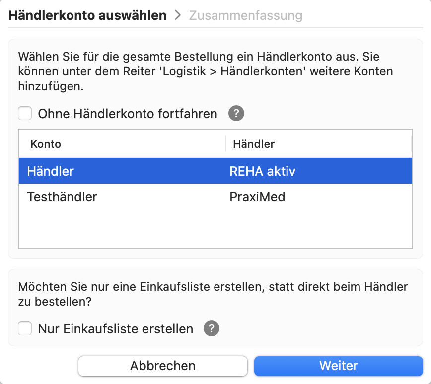

Im nächsten Schritt wählen Sie in einem Popover ein Händlerkonto aus. Ist noch kein Händlerkonto vorhanden, erstellen Sie bitte eines für das ausgewählte Lager bzw. die Betriebsstätte in der Warenwirtschaft unter Logistik → Händlerkonten. Ohne hinterlegtes Händlerkonto kann lediglich eine Einkaufsliste gedruckt, jedoch keine Bestellung ausgelöst werden.

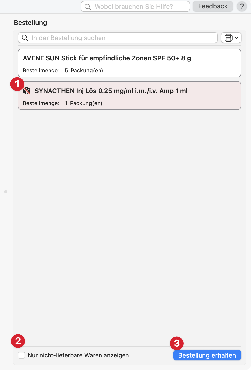

Anschliessend werden alle bestellten Artikel angezeigt. Nicht lieferbare Artikel 1 werden rot markiert und können per Checkbox 2 ausgeblendet werden. Sobald die Bestellung angekommen ist, klicken Sie unten rechts auf den Button „Bestellung erhalten“ 3.

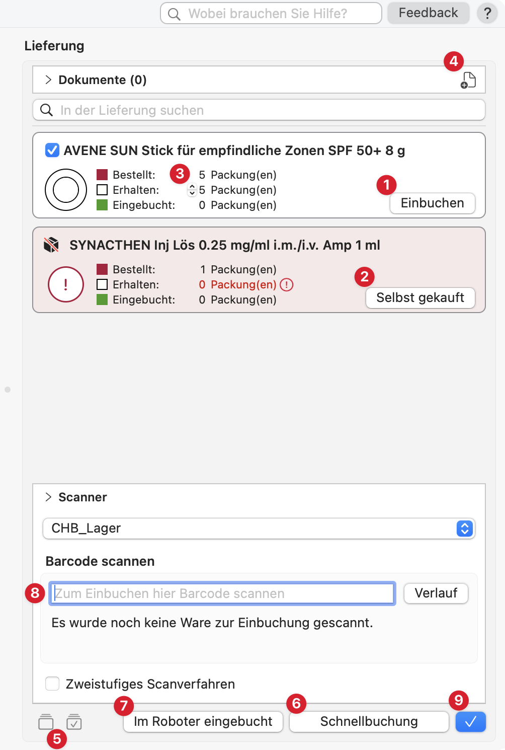

n der nächsten Ansicht können Sie die gelieferten Artikel einbuchen. Klicken Sie dazu pro Artikel auf den Button „Einbuchen“ 1 und wählen Sie im Popover das Lager sowie Menge, Charge, Verfallsdatum, Seriennummer und Einkaufspreis. Waren, die nicht geliefert wurden, können über den Button „Selbst gekauft“ 2 eingebucht werden.
Beim Einbuchen lässt sich die erhaltene Menge über die Pfeile 3 anpassen. Oberhalb der Tabelle haben Sie zudem die Möglichkeit, wichtige Dokumente zur Bestellung 4 hinzuzufügen.
Für einen schnelleren Buchungsprozess bei vielen Artikeln können Sie unterhalb der Tabelle alle Artikel gleichzeitig 5 auswählen oder abwählen. Über den Button „Schnellbuchung“ 6 und die Auswahl eines Lagers im nachfolgenden Popover können anschliessend alle markierten Artikel auf einmal eingebucht werden. Dabei können jedoch keine Chargen- oder Verfallsdaten hinterlegt werden.
Wurden Artikel bereits im Roboter eingebucht oder sollen sie nicht eingebucht werden, markieren Sie diese mit einem Haken und klicken Sie auf den Button „Im Roboter eingebucht“ 7.
Wenn Sie Artikel scannen möchten, wählen Sie ein Lager aus und setzen den Cursor in das Textfeld „Barcode scannen“ 8. Scannen Sie anschliessend den Artikel. Im folgenden Popover können Sie Menge, Charge, Verfallsdatum, Seriennummer und Verkaufspreis eingeben oder anpassen. Ist die Option „Zweistufiges Scanverfahren“ deaktiviert, erscheint dieses Popover nicht, sofern alle Informationen bereits vorhanden sind oder der Artikel schon einmal mit allen Angaben eingescannt wurde.
Möchten Sie die Bestellung abschliessen, obwohl noch nicht alle Artikel eingebucht wurden, klicken Sie auf den Button mit dem grossen Haken 9. Nicht eingebuchte Artikel werden dabei automatisch als „nicht geliefert“ markiert, und die Bestellung wird abgeschlossen.

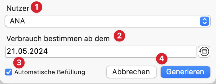

Sie können in der Warenwirtschaft bei jeder neuen Bestellung den gewünschten Benutzer 1 aus der Liste auswählen, um eine nutzerbasierte Bestellung zu erstellen. Zudem kann ein Datum festgelegt werden, ab dem der Verbrauch 2 berücksichtigt wird. Anschliessend werden automatisch alle vom Benutzer verbrauchten Artikel in den Warenkorb übernommen.
Soll der Warenkorb nicht automatisch befüllt werden, deaktivieren Sie die entsprechende Checkbox 3. Wenn Sie alle Einstellungen vorgenommen haben, klicken Sie auf den Button „Generieren“ 4.

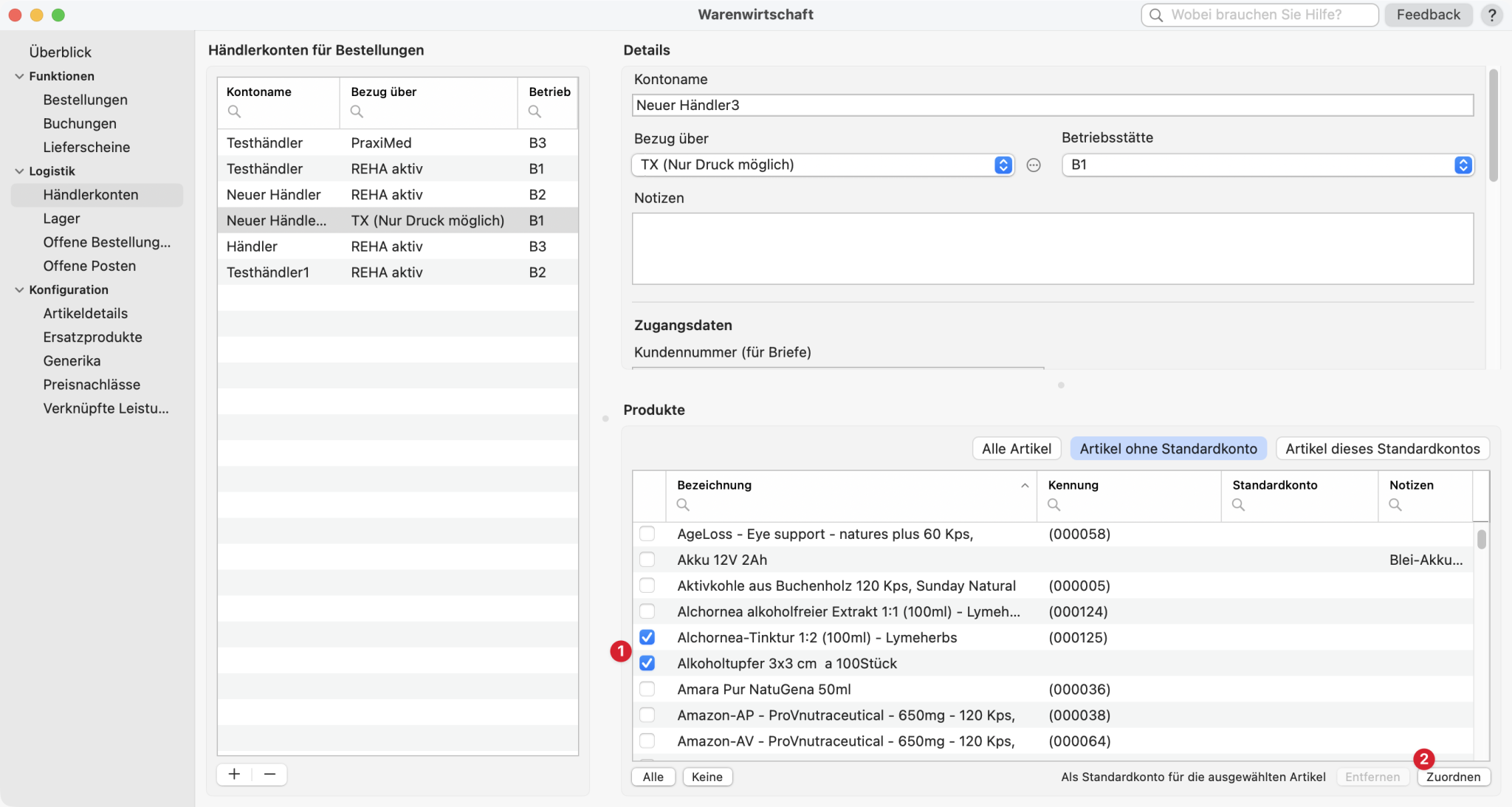

Um ein Händlerkonto als Standardkonto für einen Artikel festzulegen, navigieren Sie in der Warenwirtschaft zu Logistik → Händlerkonten. Wählen Sie das gewünschte Händlerkonto aus und legen Sie in der unteren Tabelle 1 fest, für welche Artikel es als Standardkonto gelten soll. Aktivieren Sie dazu die Checkboxen der betreffenden Artikel und klicken Sie anschliessend auf den Button „Zuordnen“ 2.
