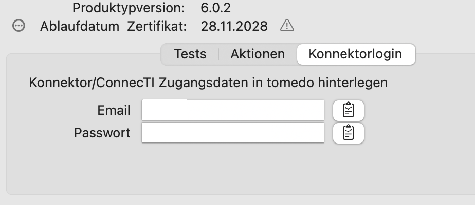

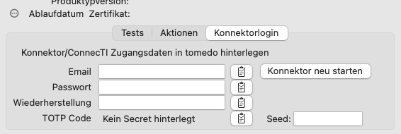

Hinterlegung der Zugangsdaten fĂŒr den secunet Konnektor im tomedo.pro fĂŒr eine automatische BefĂŒllung
Die Zugangsdaten fĂŒr den TI-Konnektor können Sie unter admin -> GerĂ€teeinstellungen -> TI-Konnektor im Reiter „Konnektorlogin“ hinterlegen. Wenn die Zugangsdaten hier hinterlegt sind, kann tomedo.pro an anderen Stellen z.B. beim gSMC-KT Kartentausch-Assistent automatisch darauf zugreifen.
Konnektorlogin Zugangsdaten

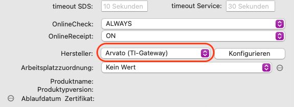

Hinterlegung der Zugangsdaten fĂŒr das Gateway (ConnecTI) im tomedo.pro fĂŒr eine automatische BefĂŒllung
Die Zugangsdaten fĂŒr das Gateway (ConnecTI) können Sie unter admin -> GerĂ€teeinstellungen -> TI-Konnektor im Reiter „Konnektorlogin“ hinterlegen. Wenn die Zugangsdaten hier hinterlegt sind, kann tomedo.pro an anderen Stellen z.B. beim gSMC-KT Kartentausch-Assistent automatisch darauf zugreifen.
Gatewway Zugangsdaten tomedo.pro
Sollten bei Ihnen weniger Felder zur VerfĂŒgung stehen, mĂŒssen Sie etwas weiter oben bei „Hersteller“ „Arvato (TI-Gateway)“ auswĂ€hlen, um die korrekte Ansicht zu erhalten.

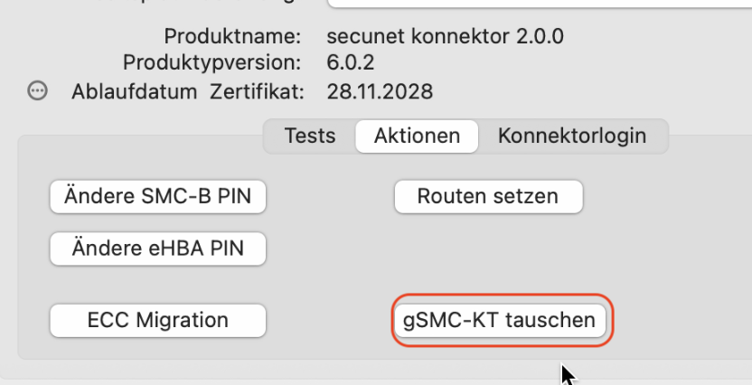

  1. Über das TI Zertifikate Fenster (admin -> GerĂ€teeinstellungen -> TI-Zertifikate) wird ein Button angeboten „gSMC-KT tauschen“, wenn die gSMC-KT ablĂ€uft und getauscht werden muss.
  2. Über die Konnektor Verwaltung (admin -> GerĂ€teeinstellungen -> TI-Konnektor), hier mĂŒssen Sie den entsprechenden Konnektor oder das Gateway auswĂ€hlen und im Reiter „Aktionen“ den Button „gSMC-KT tauschen“ klicken. Sollte der Button nicht zur VerfĂŒgung stehen, ist Ihr Konnektor oder Gateway nicht kompatibel oder Sie befinden sich nicht auf der aktuellsten tomedo.pro Version.

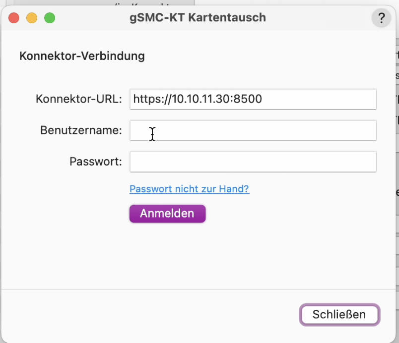

  2. Die Konnektor-URL ist vorbefĂŒllt
  3. Benutzername und Passwort fĂŒr den Konnektor mĂŒssen von Ihnen hinterlegt werden oder sind automatisch vorbefĂŒllt. Wie Sie die Zugangsdaten erhalten und fĂŒr die automatische BefĂŒllung hinterlegen, finden Sie am Anfang dieser Handbuchseite (Zugangsdaten TI Konnektor und Hinterlegung im tomedo.pro)

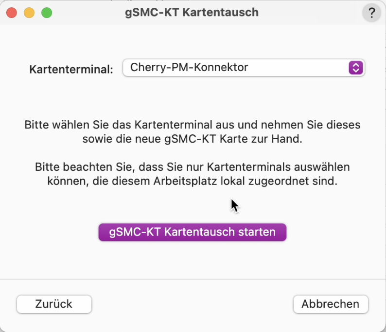

  4. WÀhlen Sie das entsprechende Kartenterminal aus, bei dem die gSMC-KT getauscht werden muss. Es können nur Kartenterminals ausgewÀhlt werden, die lokal Ihrem Arbeitsplatz zugeordnet sind.
  5. Klicken Sie auf „gSMC-KT Kartentausch starten“

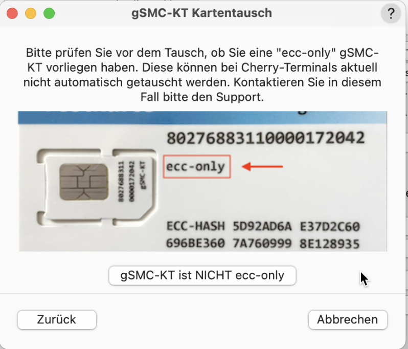

  6. Bitte prĂŒfen Sie, ob die neue gSMC-KT eine „ecc-only“ Karte ist. Sollte es sich bei dem Kartenterminal um ein Cherry-Kartenterminal handeln, brechen Sie bitte den Kartentausch ab und kontaktieren Sie bitte den Support. Der Assistent wird in diesem Fall nicht funktionieren.
Schritt 2 und 3
Anmeldung Konnektor
Schritt 4 und 5
Auswahl Kartenterminal
Schritt 6
Pruefung ecc only

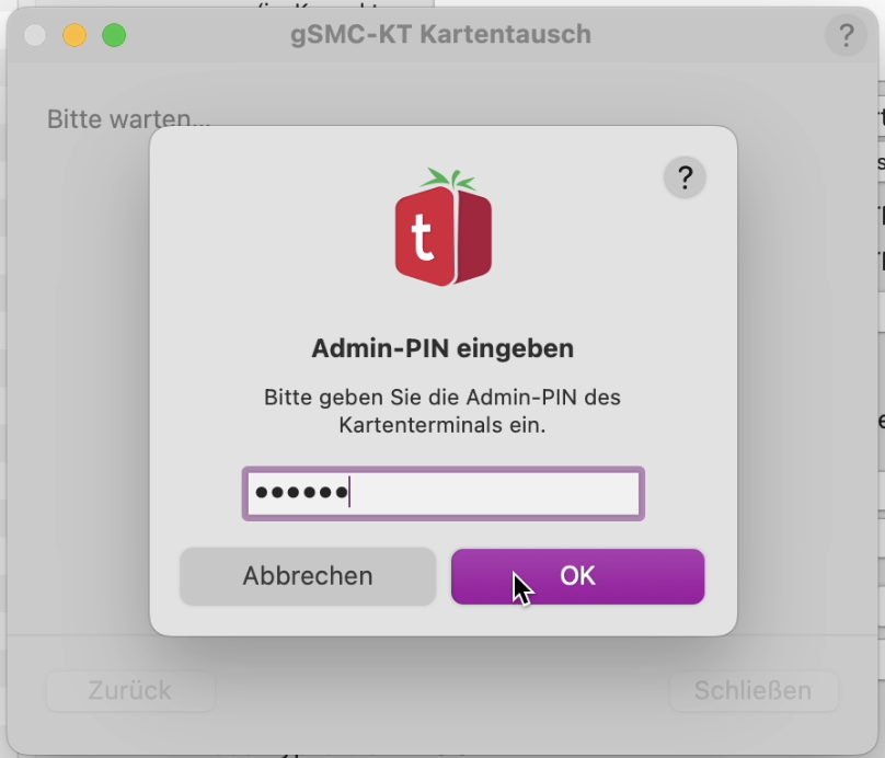

  1. Geben Sie die Admin-PIN des Kartenterminals ein

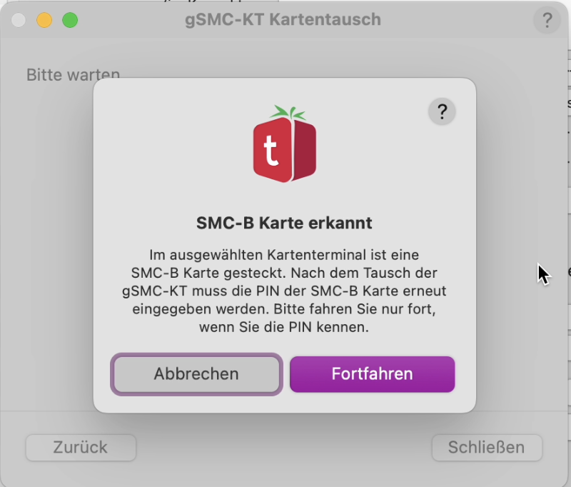

  2. Wenn eine SMC-B im Kartenterminal steckt, bestÀtigen Sie den Dialog und halten die SMC-B PIN bereit.

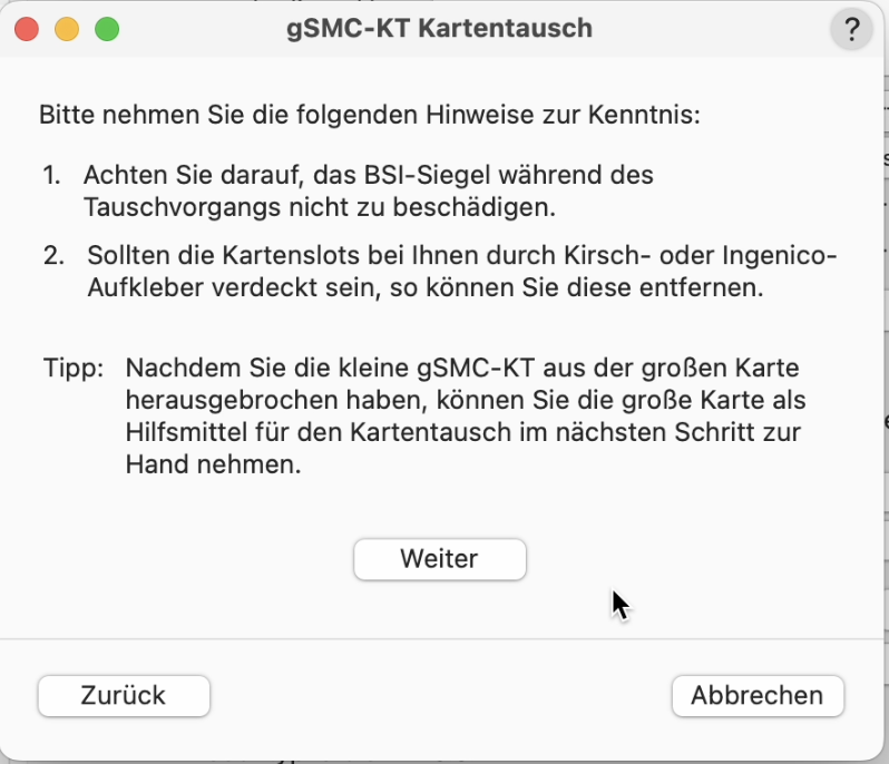

  3. Nehmen Sie die angezeigten Hinweise zur Kenntnis. Das BSI-Siegel darf niemals beschĂ€digt werden, ansonsten erlischt die Garantie. Sollten die Kartenslots mit Kirsch- oder Ingenico Aufklebern verdeckt sein, so können Sie diese entfernen. Tipp: wenn Sie die kleine gSMC-KT aus der TrĂ€gerkarte herausgebrochen haben, können Sie die TrĂ€gerkarte als Hilfsmittel fĂŒr den Kartentausch verwenden.
Schritt 7
Admin PIN Eingabe
Schritt 8
SMC B erkannt

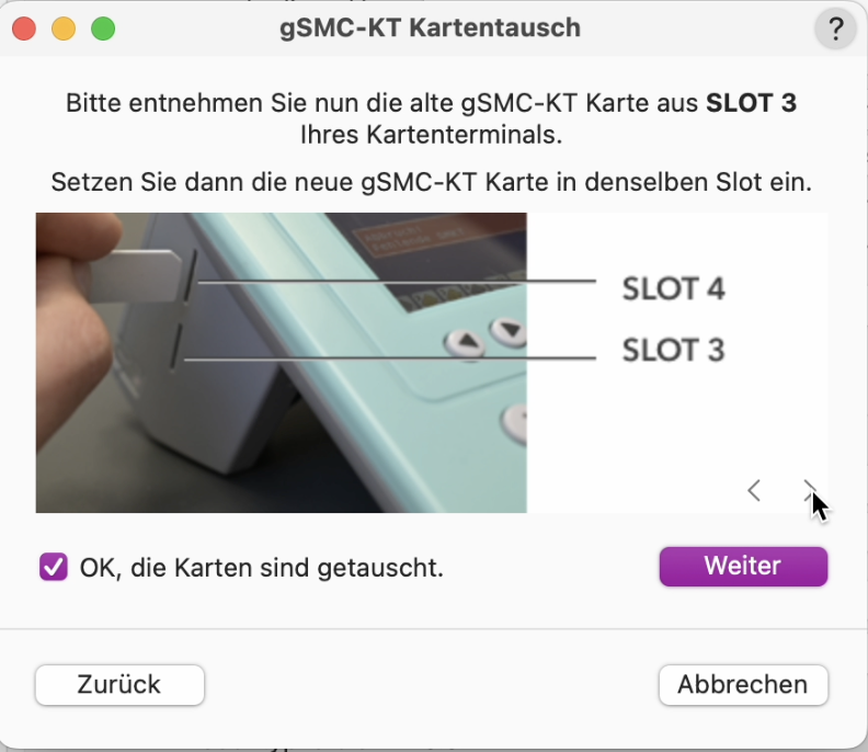

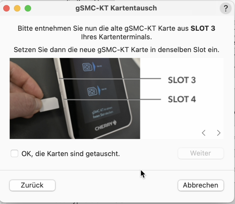

  1. Der Assistent zeigt Ihnen an, in welchem der beiden Kartenslots die gSMC-KT Karte steckt, bitte entnehmen Sie aus diesem Slot die alte Karte und stecken die neue Karte in denselben Slot ein. Die abgebrochene Ecke befindet sich dabei immer oben rechts, Sie können dies der angezeigten Abbildung entnehmen. BestĂ€tigen Sie den Tausch der Karten mit der Checkbox und „weiter“.
Schritt 10 Orga Kartenterminal
Slot und Entnahme Orga
Schritt 10 Cherry Kartenterminal
Slot und Entnahme Cherry

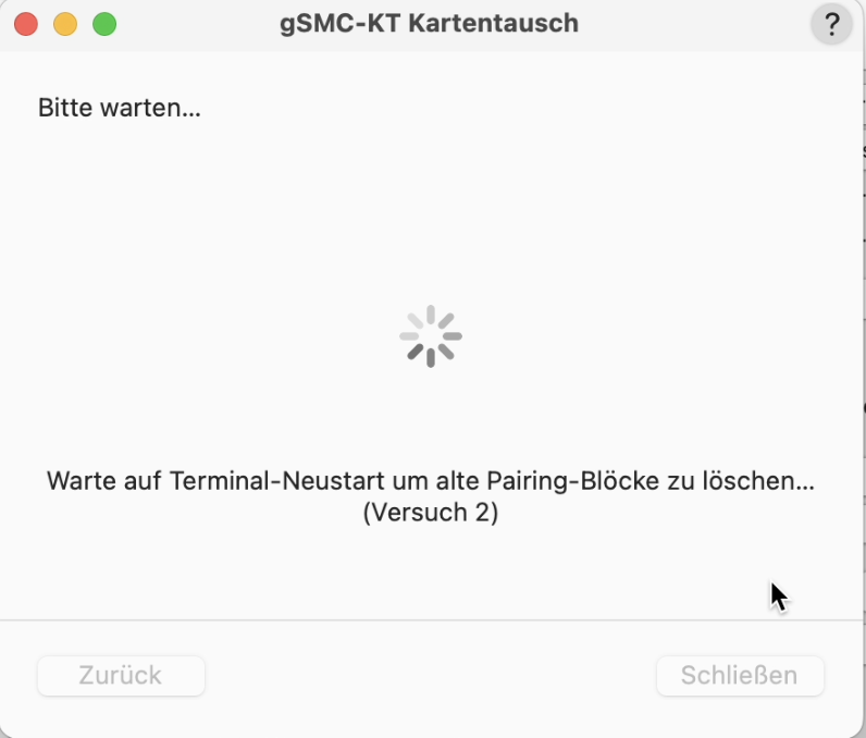

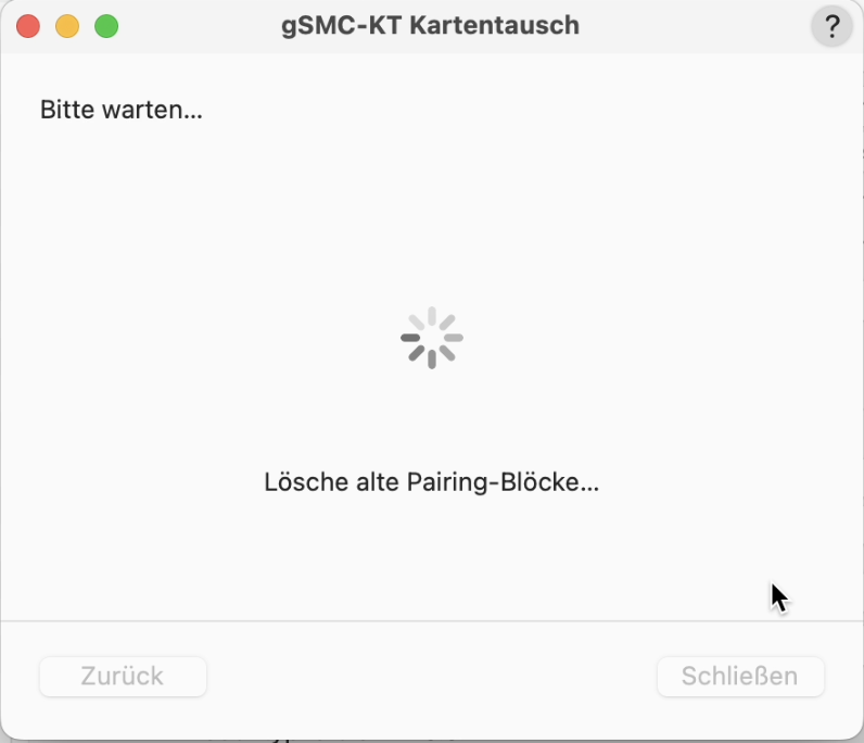

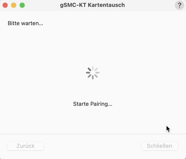

  1. Das Kartenterminal wird ggf. neugestartet, im Anschluss werden die alten Pairing-Blöcke gelöscht und das Terminal neu gepairt.
Schritt 11
Loeschen der Pairing Bloecke
Neustart und loeschen der Pairing Bloecke
Pairing

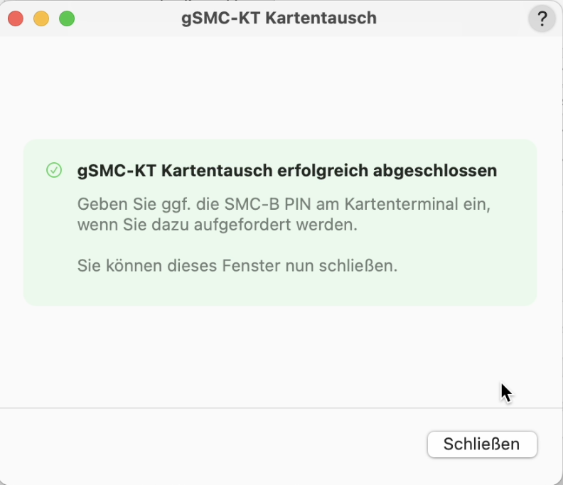

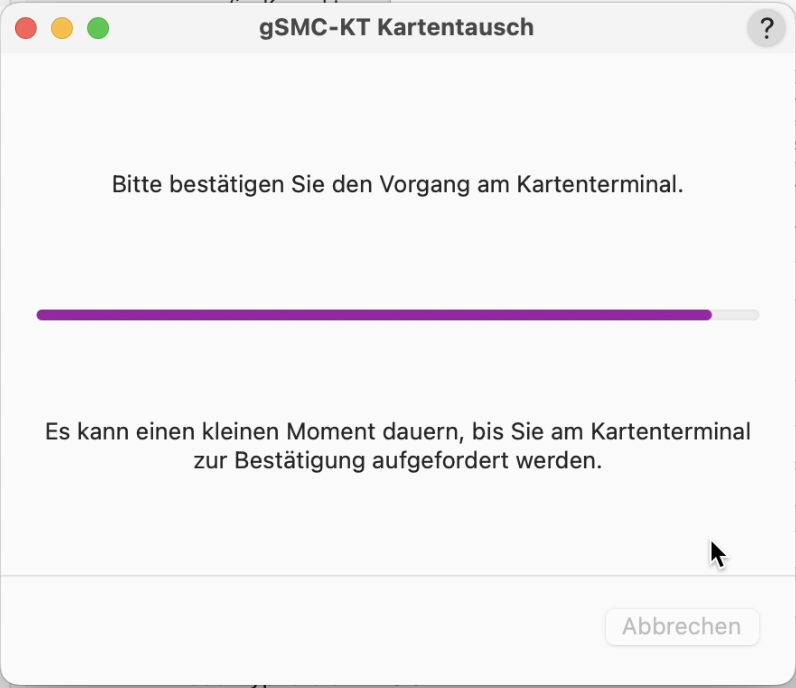

  1. BestÀtigen Sie den Vorgang am Kartenterminal, es kann einen Moment dauern bis Sie dazu aufgefordert werden.
  2. Gegebenenfalls mĂŒssen Sie nun die SMC-B PIN eingeben.
  3. Der gSMC-KT Kartentausch ist abgeschlossen.
Schritt 12
Bestaetigung
Schritt 13 und 14
Abschluss gSMC KT Tausch
